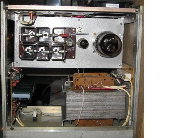

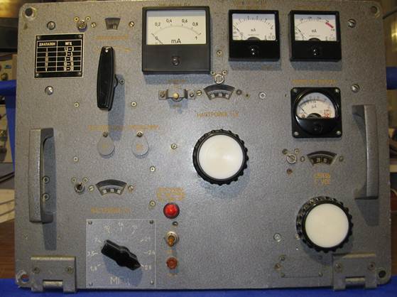

Данный усилитель (Рис.1) является действующим устройством и по желанию может быть повторен радиолюбителями, имеющими опыт конструирования.
Подробнее

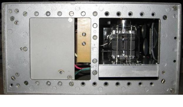

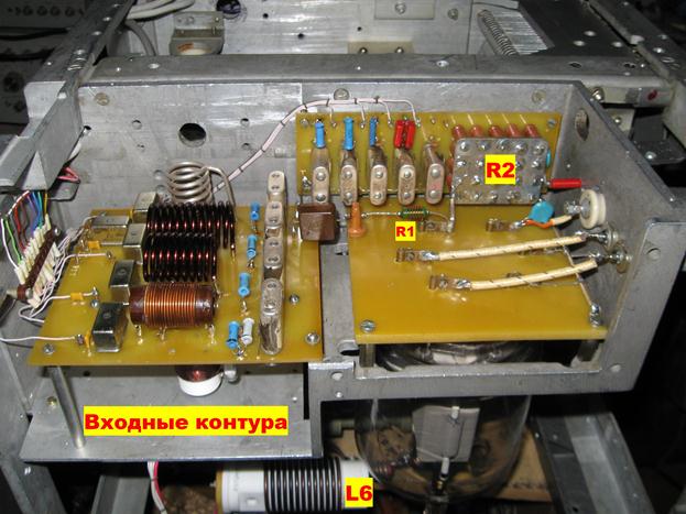

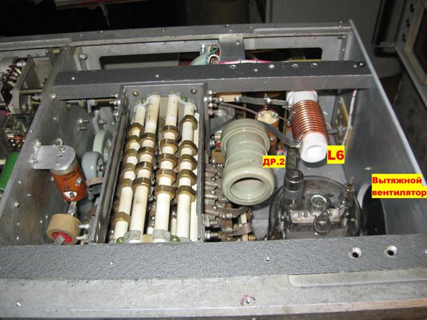

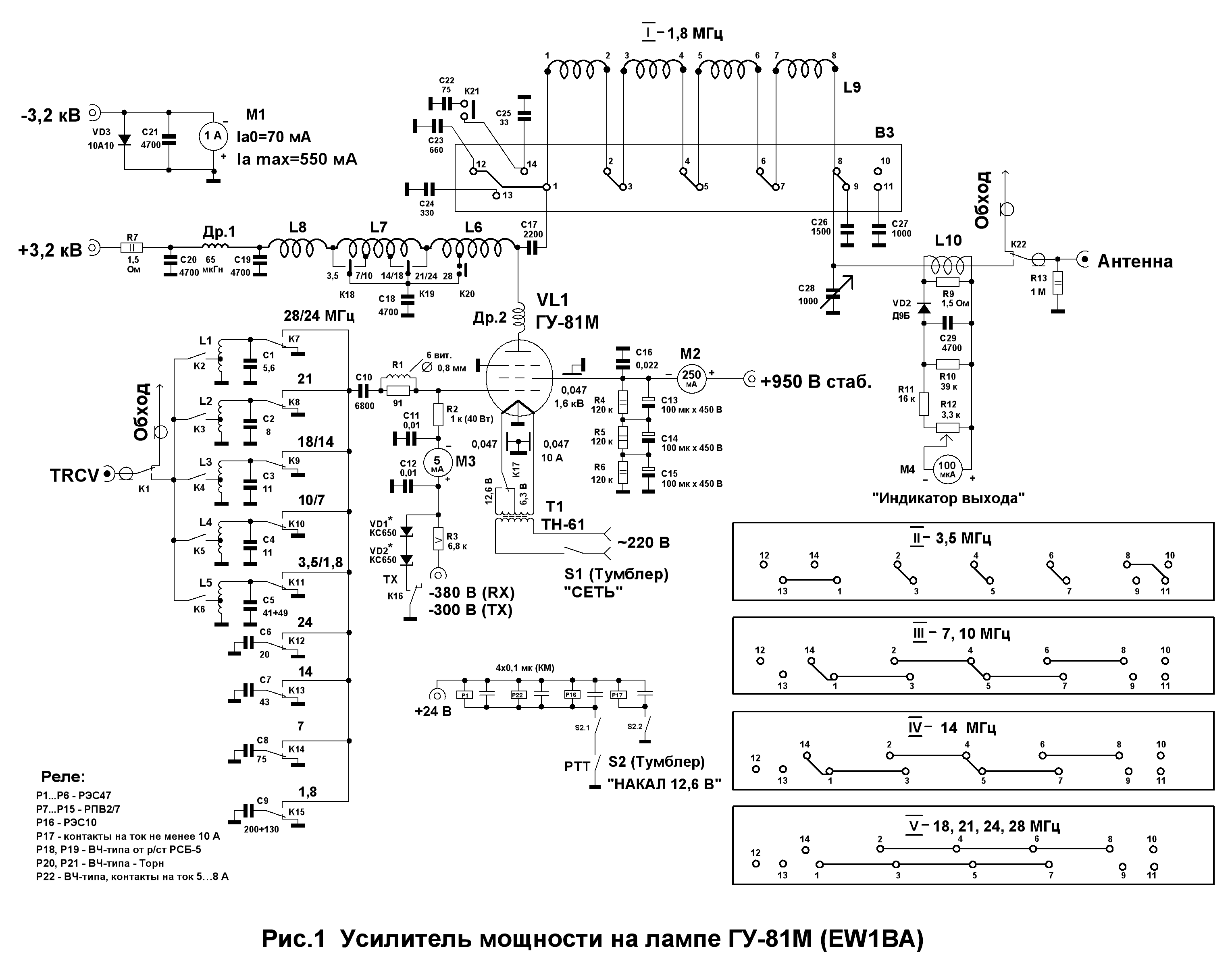

Основа усилителя – УМ от радиостанции Р-140, в котором лампа ГУ-43Б была заменена на ГУ-81М. Схема значительно доработана. Драйвер усилителя на 2-х 6Э5П не используется. По входу усилителя были разработаны и установлены переключаемые входные контура.

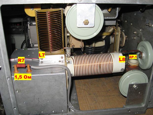

ВКС усилителя мощности выполнена в виде L-P контура.

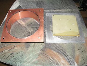

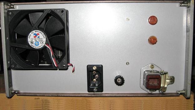

 На задней панели усилителя, рядом с лампой ГУ-81М установлен вытяжной вентилятор 120 х 120 мм.

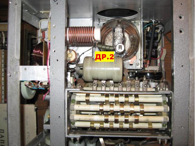

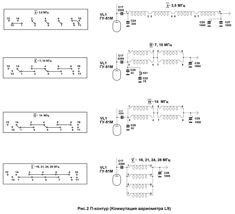

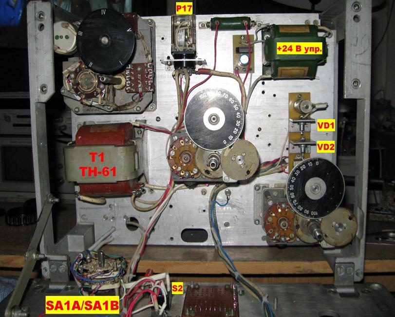

Мощный заводской керамический переключатель в П-контуре, коммутирующий обмотки вариометра - L9, претерпел некоторые изменения. Положение некоторых кулачков этого переключателя изменены и должны соответствовать тем, которые показаны на Рис.2.

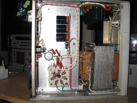

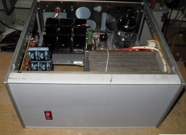

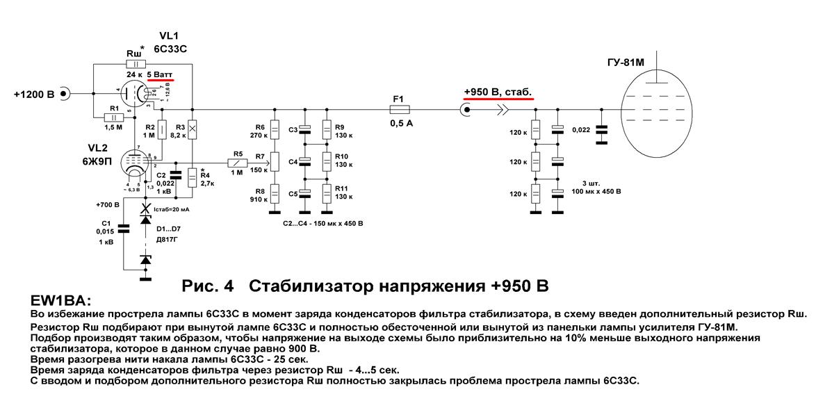

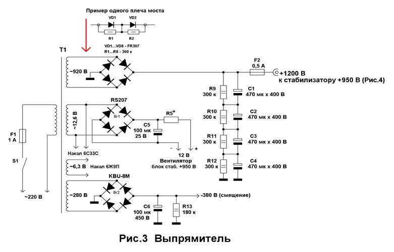

Блок питания (Рис.3) и стабилизатор напряжения экранной сетки +950 В (Рис.4) выполнены в одном корпусе, в котором также установлен вытяжной вентилятор 120 х 120 мм. Обороты обоих вентиляторов значительно снижены.

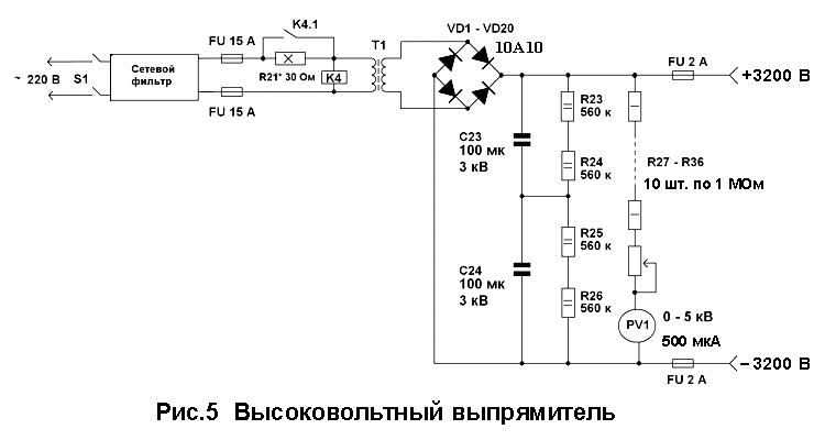

Высоковольтный блок питания представляет собой отдельное устройство (Рис.5).

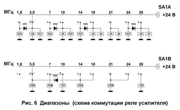

Высокое напряжение под нагрузкой составляет 3200 В. В качестве высоковольтного трансформатора применен трансформатор габаритной мощностью 3 kVA. По входу установлен сетевой фильтр, выполнена задержка при включении БП. В состав усилителя был введен дополнительный переключатель диапазонов SA1A/SA1B – две керамические галеты (Рис. 6), который был установлен на передней панели усилителя. Этим переключателем выполняется коммутация различных реле в соответствии со схемой усилителя.

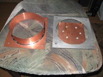

В аноде лампы ГУ-81М установлен антипаразитный дроссель Др.2, который представляет собой 4 витка листового нихрома – 7 мм х 0,4 мм. Количество витков – 4. Оправка – 9 мм.

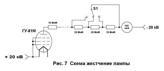

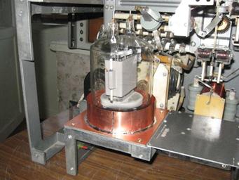

Перед тем как установить лампу ГУ-81М в усилитель мощности, необходимо подвергнуть ее процедуре жестчения (Рис.7). Для этого используют старый телевизор или монитор для компьютера.
Вначале подают накал и в течение 3 мин. прогревают лампу.  Затем, отключают накал и подают высокое напряжение согласно схеме жестчения. Остаточный ток лампы должен быть как можно меньше. Процедура жестчения считается законченной, когда остаточный ток лампы равен 30 – 50 мкА. Есть данные от Виктора, UA9SBQ, который успешно повторил описываемый усилитель, что имея всего одну лампу ГУ-81М, можно без проблем запустить ее в работу. И это – благодаря ее жестчению подобным образом.
Режимы усилителя UA9SBQ – ток покоя лампы ГУ-81М – 80 мА, ток анода - 550 мA, высокое напряжение 3600 В под нагрузкой. Заводской цоколь лампы ГУ-81М удален, т.к. применяется самодельная ламповая панелька.
ВХОДНЫЕ КОНТУРА:
