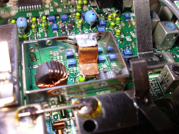

Эти доработки никак не помешают работе аппарата в целом, но облегчат тепловые режимы элементов.
(Дёшево и надежно). Пишут, что статика убивает микросхему. Это спорный вопрос, температура делает своё чёрное дело – греется, что аж палец не терпит это касается и IC191 PC1658G .

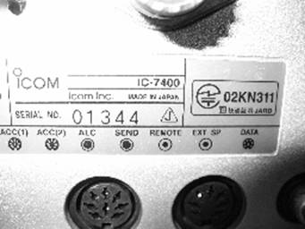

IC-7400 Японская версия не раскрывается на передачу до конца а именно ТХ 1600 - 26000 МГЦ 144-148 МГЦ, RX-118-174 МГЦ и всё.
Радиатор на IC191 PC1658G

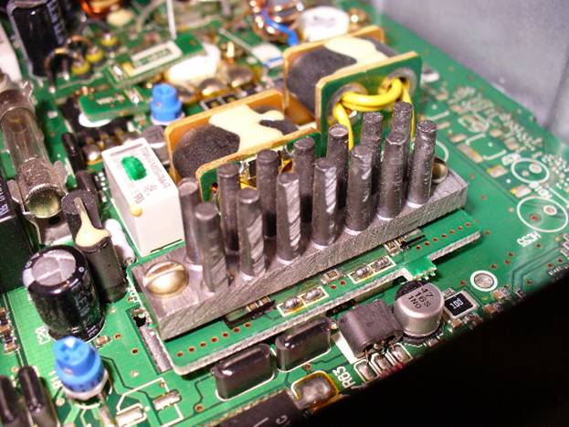

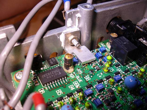

На драйвере (буфер по-нашему) сам напрашивается радиатор- стоит потрогать транзисторы во время передачи. На транзистор Q1 2SK2973 PA UNIT тоже нужен радиатор, но я ещё не придумал как его установить.
