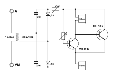

Этот маленький прибор был создан по просьбе незрячего радиолюбителя (RX9CEV) из Екатеринбурга. Он позволяет достаточно точно настроить выходной П-контур без использования стрелочного индикатора.
Прибор состоит из ВЧ трансформатора тока, выпрямителя с удвоением напряжения, мультивибратора, частота генерации которого сильно зависит от напряжения питания. Прибор работает следующим образом.
Пока П-контур не настроен, напряжение на мультивибраторе мало, а частота генерации максимальна. При настройке П-контура напряжение на мультивибраторе увеличивается, частота генерации уменьшается. Благодаря мерам, принятым для дестабилизации напряжения питания (дополнительный капсуль в цепи эмиттера, удвоитель напряжения) настройка получается очень острая. Имеющий очень острый слух RX9CEV умудряется настраивать П-контур своего усилителя мощности так, что подстройка по стрелочному прибору абсолютно не нужна.
