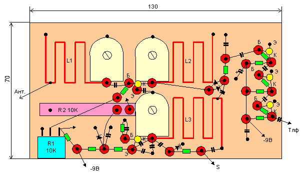

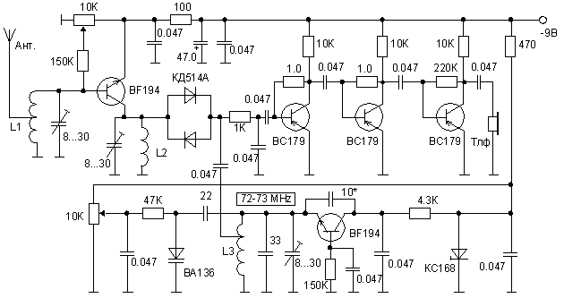

Приемник предназначен для работы в диапазоне 144-146 МГц. Несколько необычный вид имеют контуры, работающие на частотах выше 100 МГц. Это - укороченные емкостью четвертьволновые резонаторы, изогнутые для уменьшения габаритов. Конструкция контуров понятна из рис.2.
Монтаж приемника выполнен на "пятачках" по методике С.Жутяева. Вместо указанных на схеме транзисторов можно применить отечественные: BF194 - КТ368, ГТ311, ВС179 - КТ3102А.
