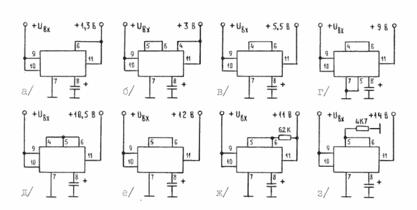

Рис.1. Стабилизаторы с
фиксированным выходным напряжением.
Входное напряжение должно быть больше выходного
по крайней мере на 3 вольта!

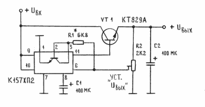

Рис.2. Стабилизатор с регулировкой выходного напряжения и дополнительной термокомпенсацией.

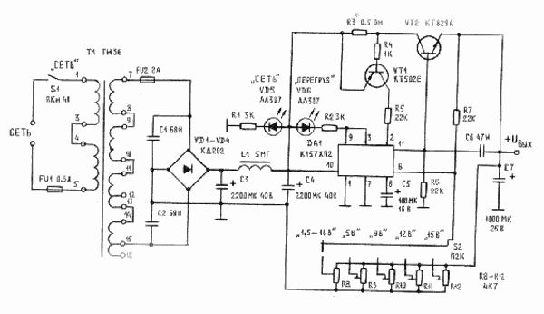

Рис.3. Схема лабораторного блока питания на основе ИМС К157ХП2.
На рис.1 даны схемы простых стабилизаторов напряжения. Схемы а/...е/ используют внутренний делитель в цепи усилителя рассогласования, а на схемах ж/ и з/ показано, как изменить выходное напряжение в небольших пределах при помощи резистора, шунтирующего одно из плеч делителя. На рис.2 дана схема стабилизатора с регулировкой выходного напряжения и дополнительной термокомпенсацией в цепи усилителя рассогласования. Здесь один из внутренних транзисторов микросхемы используется как датчик температуры, воздействующий через резистор на вход усилителя. Степень компенсации зависит от сопротивления резистора. Эмиттерныи повторитель позволяет разгрузить микросхему по току, что уже само по себе улучшает термостабильность. На рис.3 приведена схема лабораторного блока питания с защитой от перегрузки. Подбором резистора РЗ устанавливается ток ограничения при коротком замыкании на выходе стабилизатора./I...1,5 А/.
