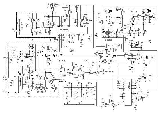

Дорогие радиолюбители предлагаем вам так сказать экспериментальный образец - два в одном. На создание этой схемы подтолкнуло то, что в одном корпусе хотелось иметь две радиостанции, но с минимумом клавиш управления и в тоже время при перестройки одной станции другая оставалась бы на на частоте настроенной раннее. Также при передаче СВ, диапазон 144 оставался бы на приеме. Немного поэкспериментировав, выносим на Ваш суд вот этот проект. Сразу скажу, синтезаторы у нас используются Савельевские, думаю он не обидится. Вот ссылка где можно с ними ознакомится и заказать - http://www.cqham.ru/uni_con.htm. В принципе думаю что можно использовать и другие. Если у кого что получится просьба написать.

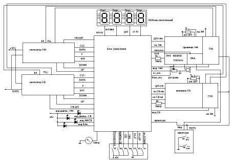

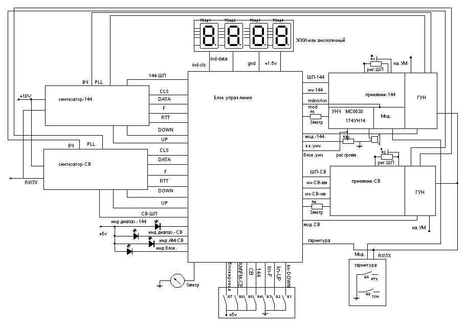

Ниже приведена блок схема нашей разработки.
Подробнее

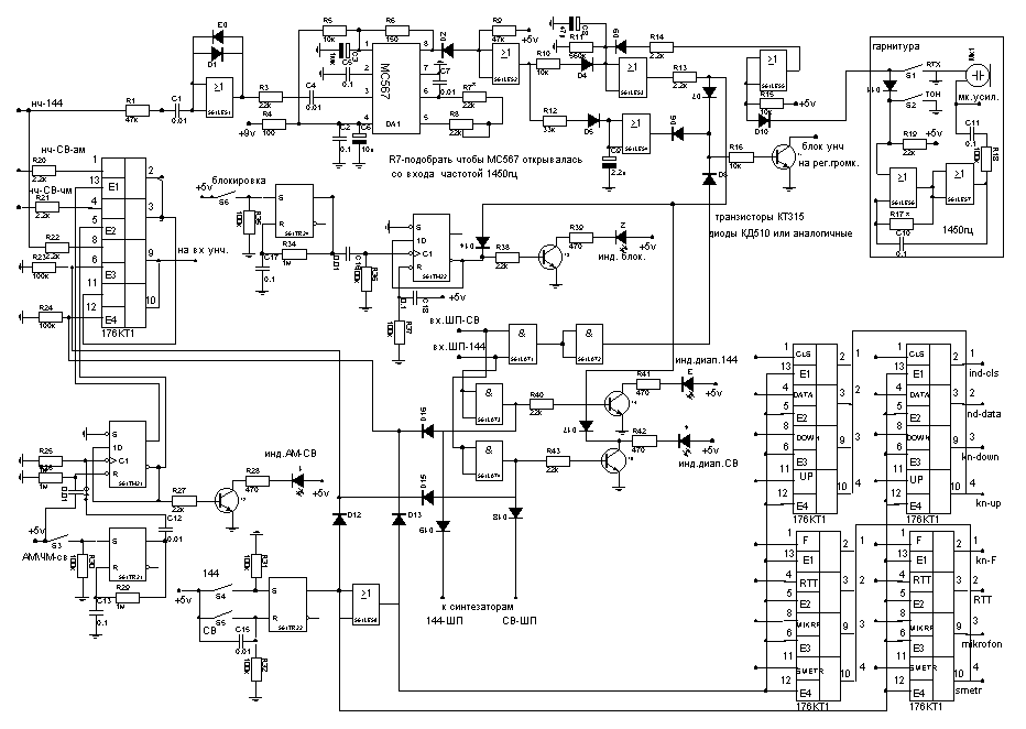

Сам блок управления собран в основном на 561 серии за исключением ключей. Здесь используются микросхемы 176КТ1 так как у 561КТ3 при отсутствии управляющего напряжения ключ замыкается на корпус. Ниже приведена принципиальная схема коммутационного блока.
Подробнее
Думаю здесь ничего нового для радиолюбителей нет поэтому опишу работу только нескольких узлов. Цепочка нч-144 R1C1 561ЛЕ5 МС567 561ЛЕ5 R10 R12 D4 D5 T1 cлужит для перехода на прием приемника на диапазон 144мГц при подаче на вход тон сигнала с частотой 1450кГц и нужна чтобы приемник не срабатывал от посторонних помех, или для приема тон сигнала другого абонента, радиоохранной сигнализации и т.д. проходя через микросхему сравнения МС567 которая настроена на частоту 1450кГц подбором резисторов R7 R8 на упр.ножке 8 появится логический ноль. В результате зарядки конденсатора С8 будет закрыт транзистор Т1 и регулятор громкости разблокируется. Чтобы блокировать эту цепь собран узел на микросхемах 561ТР2 и 561ТМ2 при включении блокировки УНЧ будет включатся при срабатывании шумоподавителя приемника. Если вы ведете прием в диапазоне СВ при появлении сигнала на диапазоне 144 загорится светодиод диапазона 144, так же при приеме на диапазоне 144. Четыре  микросхемы 176КТ1 служат для коммутации клавиатуры, индикации, Sметра, RTX.

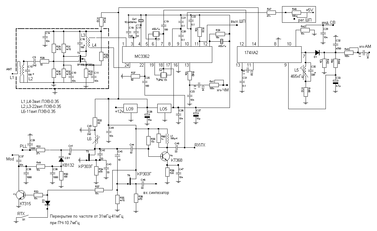

Ниже приведены схемы узлов приемников на диапазоны 144-27мГц. Схемы приемников особенностей никаких не имеют единственно в приемнике включен узел ДТМФ сигнала, который можно за ненадобностью исключить.
Подробнее
Схема приемника на 27мГц
Подробнее
