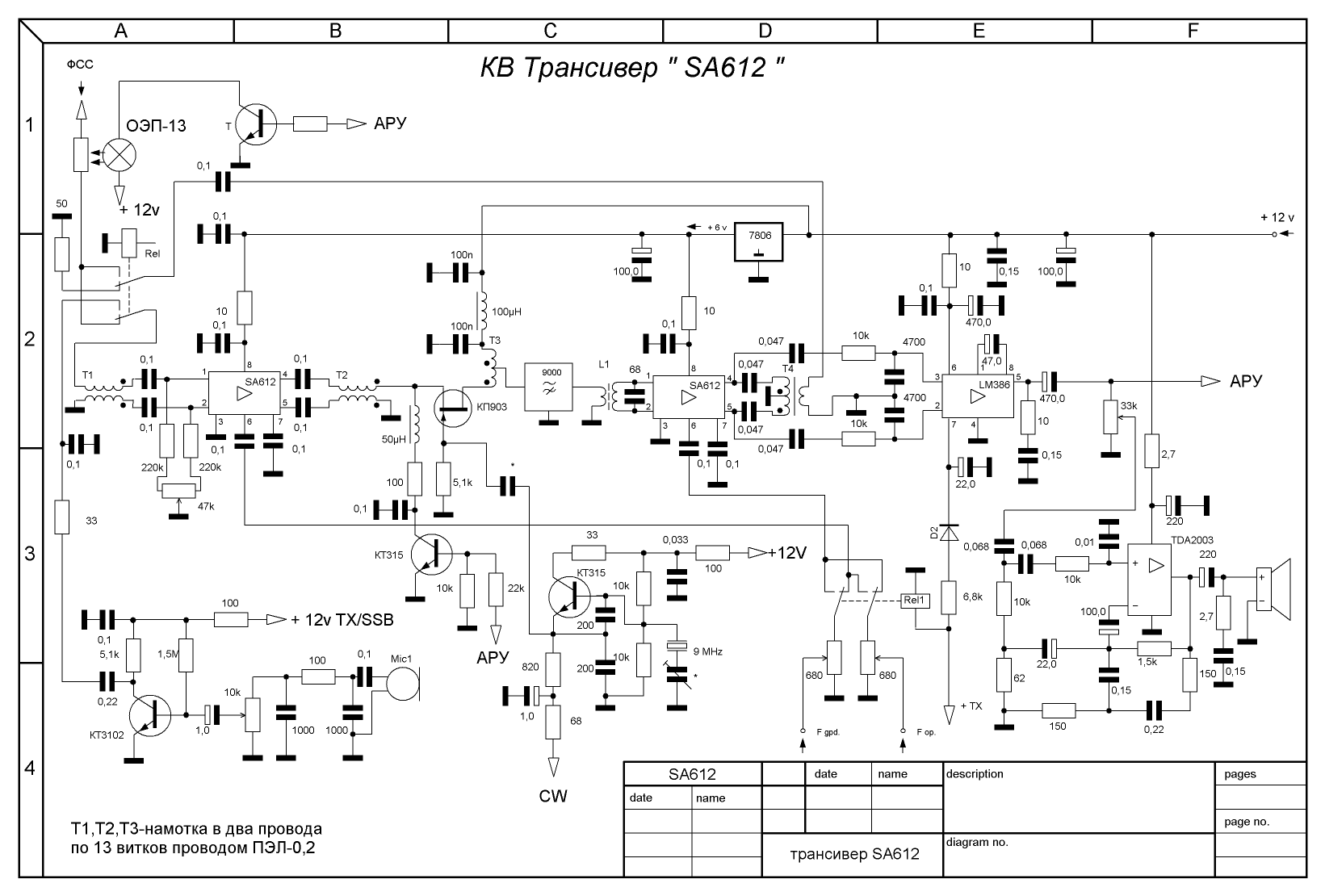

Основой этого трансивера послужила микросхема SA612. Узлы примененные в трансивере взяты от других аппаратов, так что нового и оригинального здесь ничего нет.
Подробнее
Для приема и передачи используется принцип "Радио-76", что сократило количество микросхем. Естественно, каких либо сверх параметров ожидать не приходиться, но "оно" работает, что вполне хватит для начала.
Телеграфная часть взята от трансивера"UT2FW", УНЧ от YES-97, идея АРУ по ПЧ у RW4HDK, да и другие узлы взяты из разных схем как простые и понятные в повторении. Схему самого АРУ можно взять от этих трансиверов.
ОЭП-13 в открытом состоянии имеет сопротивление около 100 ом и на чувствительность практически не влияет (применяют же переменные резисторы в роли аттенюаторов). Можно обойтись по УНЧ одной LM386, но при работе на динамик "маловато будет". Кварцевый фильтр -стандартный 6-ти резонаторный, на 9 мегагерц. В принципе, если трансивер нужен только для SSB, телеграфный гетеродин можно использовать как опорник.

21.11.2006 07:34 Делал на SA612 трансивер похожий по схеме на эту конструкцию. Раб...  --  Николай RA4FOC...
14.02.2006 22:34 Вот решил соорудить а фильтр от "Десны" подойдет?...  --  Виталий EW7ABB...
07.09.2005 11:47 Уважаемые господа, коллеги, кто-то повторял эту конструкцию? Мне ...  --  RA4FFQ

23.06.2005 00:12 SA612 - функциональный аналог К174ПС1 (Siemens S 042), обе они ра...  --  Владимир, DL7PG...

20.06.2005 13:45 Если резистор оптопары установить между 1 и 2 выводами первой мик...  --  Алексей /UR5VUL...
19.06.2005 10:29 SA612 работает до 500 MHz при генераторе до 200 MHz,где усиление ...  --  Геннадий(RA6XW/...

17.06.2005 15:56 После замечания о шумности провел грубым,"топорным"методом некото...  --  RA6XW/9
