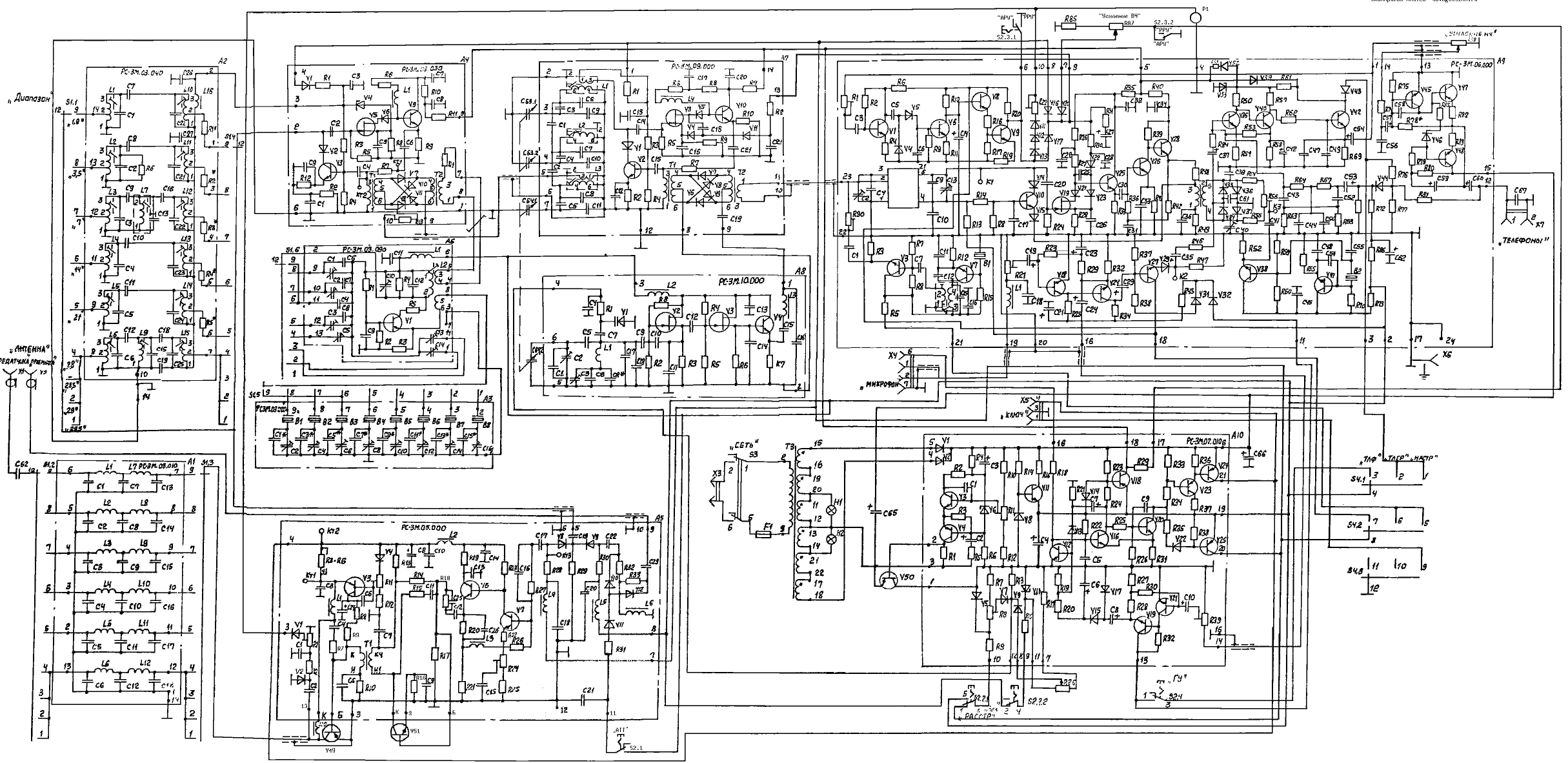

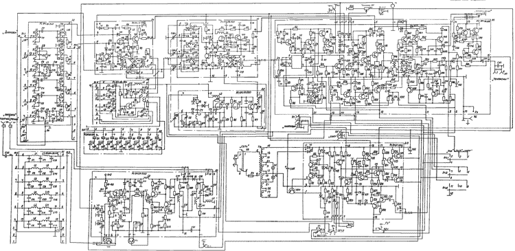

Теперь приступим к перевоплощению аппарата Эфир-М в Эфир-М2.
Допустим аппарат оказался у вас заводской сборки и практически работоспособный.
Начать следует с блока питания А10. Для этого вам понадобится мультиметр, детали
и,
конечно, схема заводского аппарата Эфир-М. Нажмите на верхнюю схему мышкой и
лучше скачайте сразу всю схематическую документацию в архиве
около 5,6 Мб.
Этот архив документации был обнаружен в интернет.
Спасибо тем, кто потрудился над рисунками.

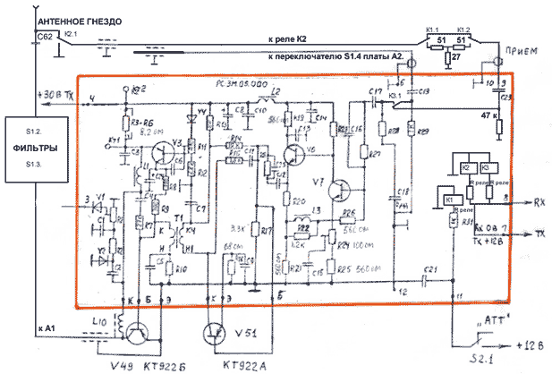

Приступим к антенным разъемам. Смело снимаем телевизионные разъемы и, расширив
немного
отверстие от разъема антенны передатчика, устанавливаем осцилографический разъем
СР-50.
Непосредственно рядом с ним устанавливается реле К2 на напряжение до 12 вольт,
с резистором,
подобранным заранее под ток срабатывания реле от источника напряжения +12 вольт.
На плате А5 выходного каскада удаляем все детали антенного переключателя и аттенюатора
на диодах, а именно V8, V9, V10, V11, V12, L4, L5, L6, R30, R32, R33, C20, C22.
Далее, навесным монтажом с частичным использованием оставшихся дорожек печатной
платы, собирается схема коммутации и аттенюатора, как показано на рисунке. Неиспользуемые
проводники платы выходного каскада соединяются с общим проводом печатной платы.
Можно подобрать реле из имеющихся подходящих, к каждому подобрав резистор R реле
для срабатывания от +12 вольт при оптимальном токе потребления. Кроме этого можно
заменить конденсаторы этой платы на качественные керамические с сохранением номиналов.
Сетевой провод питания 220 вольт следует отодвинуть от реле К2, выводы конденсатора
С62
сделать оптимально короткими, корпуса реле по возможности соединить с общим проводом
или
корпусом трансивера. К2 и К3 на рисунке указаны в режиме приема. К1 в режиме выключенного
аттенюатора, когда на контакте 11 А5 присутствует напряжение +12 вольт. Таким
образом при
выключенном трансивере соблюдается небольшая защита узлов трансивера от антенной
статики.
Корпус трансивера всегда должен быть качественно заземлен. Аттенюатор можно подобрать
номиналами резисторов по собственным расчетам.
