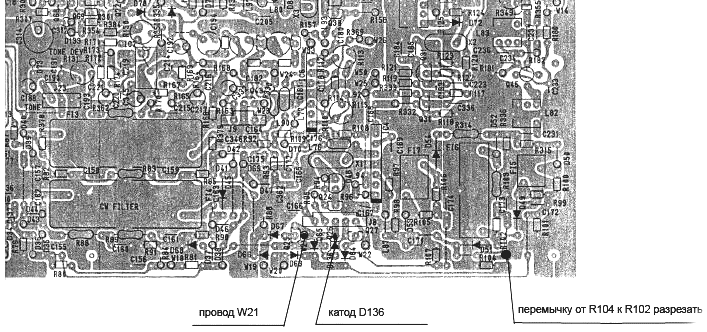

Пару лет назад мой радиолюбительский статус продвинутого самодельщика был дополнен цветами фирмы ICOM - я стал владельцем IC-735. Предыдущий пользователь установил в трансивере INRAD фильтры по 2-ой и 3-ей ПЧ с полосой 2,1 КГц, что существенно повысило качественные показатели трансивера. Однако, имеющийся в трансивере CW фильтр FL-32A по 2-ой ПЧ, на мой взгляд "не справлялся" с обязоннастями, и необходимость частого вращения ручки PBT вызывала ощущение дискомфорта. Вынашивались различные планы по улучшению ситуации, но все они отвергались в связи с большими габаритами и стоимостью иномарочных фильтров или из-за необходимости усложнения схемотехники в случае использования наших 500 КГц ЭМФ.
Однако, как всегда внезапно, явился счастливый случай в виде случайно обнаруженного на на доске объявлений cqham.ru сообщения о поставке ЭМФ 455 КГц по доступной цене. Далее всё явилось делом техники, которую можно рассмотреть на представленных фото.
Подробнее

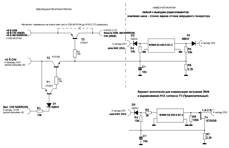

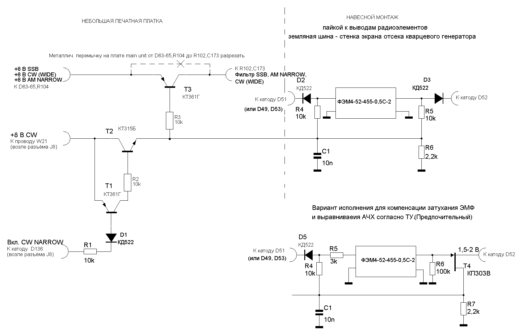

В качестве элементов коммутации были выбраны транзисторные ключи из меющихся под рукой компонентов, а схемотехника составлена так, чтобы не менялся штатный функциональный состав видов работ. При экспериментах в диодных коммутаторах использовались различные диоды, при этом КД522 оказались ничем не хуже диодов с барьером Шоттки. Лучшим вариантом оказался диодно-транзисторный коммутатор - S - метр даёт одинаковые показания в режиме CW WIDE и CW NARROW, когда включаются оба "узких" фильтра. Субъективное впечатление от внедрения дополнительного фильтра самое положительное.

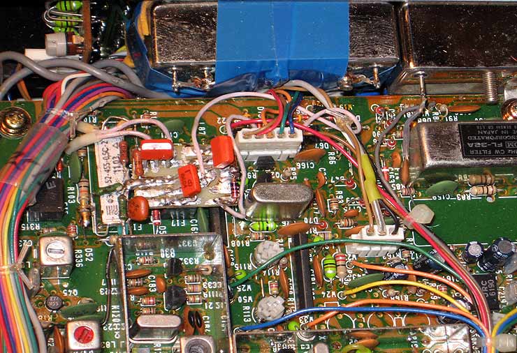

Как видно на фото, дополнительный ЭМФ установлен на месте извлеченного "родного" на 2,4 КГц. Однако, небольшие размеры CW ЭМФ ФЭМ4-52-455-0,5С-2 (22*6,5*3 мм), позволяют установить его над или возле "родного". При этом монтаж, на мой взгляд, весьма удовлетворителен. Жесткость выводов радиоэлементов и проводов МГТФ вполне достаточна для крепления. Подобное решение можно применить для других трансиверов подобного IC-735 класа., имеющих нагрузочный резистор порядка 2,2 кОм на выходе коммутаторов и катушку связи в первом контуре третьей ПЧ.
Валерий UX2QA установил ЭМФ в IC-746 непосредственно в опциональное место дополнительного фильтра 3-ей ПЧ без элементов согласования, активизировал его как FL-52A, и вполне доволен полученным результатом. ЭМФ был приобретен в ООО "АВЕРС", 94002 г,Стаханов Луганской области, ул. Гагарина,32.
