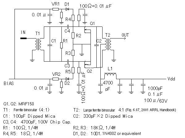

Топология (раскладка) полупроводникового РА резко отличается от лампового. Сравнительно низкие питающие напряжения и токи, требуемые мощными РЧ транзисторами (обычно 50 В при 40A для 1-киловаттного усилителя) диктуют применение низкоомной нагрузки коллектора (стока), порядка 3 Ом на 250-ваттный модуль РА. Трудность согласования низких импедансов с 50-омной активной нагрузкой диктует применение широкополосной, раскачиваемой в базу (или затвор) архитектуры РА, с использованием входных и выходных согласующих трансформаторов на ферритовых кольцах. Нагруженная добротность в единицу и менее встречается сплошь и рядом, поэтому отсутствует подавление высших гармоник.
Вторичная обмотка выходного трансформатора рассчитана на 50-омную активную нагрузку. Первичная обмотка входного трансформатора обеспечивает внесение 50-омной активной нагрузки в источник на протяжении всего диапазона рабочих частот; отсюда, не требуются настраиваемые входные цепи. Возбудитель всегда нагружен на активное сопротивление 50 Ом. И нет необходимости активизировать автоматический тюнер трансивера при раскачке полупроводникового усилителя мощности.
РЧ согласующие трансформаторы, используемые в каскадах полупроводниковых усилителей, наматываются на прямоугольных ферритовых сердечниках с двумя отверстиями (“биноклях”). Обычно используется намотка обмоток трансформаторов сложенным вдвое (или втрое) тонким коаксиальным кабелем. Эти устройства разрабатываются таким образом, чтобы обеспечить очень малые последовательные реактивное и активное сопротивление обмоток по сравнению с тоже очень низким сопротивлением нагрузки на РЧ (или входным активным сопротивлением) мощных РЧ транзисторов. Ферритовые сердечники должны быть всегда достаточно большими, чтобы избежать насыщения при полной раскачке или полной выходной мощности РА. Это насыщение является главным виновником интермодуляционных искажений. Сердечники трансформаторов контактируют с рассеивателями тепла (радиаторами) или помещают в струю воздуха при наличии вентиляции, чтобы удалить нагрев сердечников, возникающих из-за потерь в железе (феррите).
Выходной каскадPA- всегда двухтактный, это минимизирует генерацию чётных гармоник. В каскаде всегда используется пара (или больше) РЧ транзисторов, подобранных друг к другу. Обычно РА-модуль (пара усилительных приборов) разрабатывается на мощность 250 Вт выходной РЧ мощности, комбинация из двух модулей даёт 500 Вт, из четырёх – 1 кВт. Каждый модуль, по сути дела, является умощнённым вариантом каскада РА, который можно найти в популярных КВ трансиверах 100-ваттного класса.
