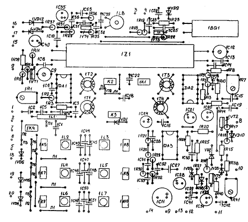

Основная плата А 1 содержит диапазонные полосовые фильтры (ДПФ), приёмо-передающий тракт, усилитель звуковой частоты, систему АРУ, телеграфный генератор и генератор опорной частоты 500 кГц. В режиме приёма радиочастотный (РЧ) сигнал через разъём XS5 поступает на узел коммутации А4, который содержит реле 4К1 (рис.5), и далее - через контакты реле на основную плату (рис.2). На основной плате сигнал -через контакты реле 1К4 подаётся на со-ответствущий ДПФ. Подключение нужного ДПФ осуществляется переключателем SA3 путём подачи управляющего напряжения на реле 1К5-1К10. Через контакты реле 1К3 РЧ сигнал поступает на смеситель 1DA1. Для согласовании низкого выходного сопротивления ДПФ и высокого входного сопротивления смесителя применён широкополосный согласующий трансформатор 1Т1. Сигнал ГПД подаётся на смеситель через контакты реле 1К2 и трансформатор 1Т2. Нагрузкой смесителя служит ЭМФ 1Z1. который выделяет полезный сигнал промежуточной частоты (ПЧ) 500 кГц верхней боковой полосы. ПЧ сигнал поступает на смеситель 1DA2. Сигнал опорного генератора 500 кГц поступает на смеситель через контакты реле 1К1 и трансформатор 1ТЗ, Опорный генератор выполнен на биполярном транзисторе 1VT3 по схеме ёмкостной трёхточки. Нагрузкой смесителя по звуковой частоте служит простейший фильтр низкой частоты, выполненный на элементах 1C15,1R14,1C19. Усилитель звуковой частоты собран на микросхеме 1DA3, которая представляет собой операционный усилитель с большим коэффициентом усиления и мощным выходным каскадом, что позволяет использовать в качестве оконечного устройства как головные телефоны, так и низкоомный динамик. Регулятор громкости R2 (рис.1)  подключен непосредственно к выходу УЗЧ. В режиме приёма CW сигналов в цепь обратной связи 1DA3 подключается двойной Т-мост (1С31-1СЗЗ, 1R28,1R30,1R32). При этом полоса пропускания приёмного тракта сужается примерно до 200 Гц, облегчая приём телеграфных сигналов [З]. Включается Т-мост замыканием между собой контактов 13 и 14 основной платы контактами переключателя SA2-3. К выходу 1DA3 также подключен детектор системы АРУ (1VD7, 1VD6, 1С34).
На транзисторе 1VT5 собран эмиттерный повторитель, с эмиттера которого подается напряжение АРУ на управляющие транзисторы 1VT1 и 1VT2 и на S-метр. При отпирании транзистора 1VT1 уменьшается напряжение питания микросхемы 1DA1 и соответственно снижается её крутизна преобразования. При отпирании транзистора 1VT2 закорачивается на корпус выход ФНЧ и уровень звукового сигнала на входе УЗЧ снижается.
Перевод трансивера в резким передачи осуществляется замыканием на “корпус" провода ВКЛ.ТХ (разъём XS2, рис.1). Реле 4К1 срабатывает, подключая антенну к выходу усилителя , мощности и подавая напряжение питания на соответствующие узлы. На основной плате срабатывают реле 1К1-1К4. Напряжение опорного генератора теперь подаётся на смеситель 1DA1, ГПД подключён к смесителю 1DA2. В режиме работы SSB на электретный микрофон через контакты переключателя SA2.1 подаётся напряжение питания. Сигнал с микрофона поступает на основную плату. Для снижения уровня высокочастотных наводок на тракт передачи на входе смесителя 1DA1 установлен фильтр низкой частоты 1С2, 1L1, 1С5. Благодаря высокой крутизне преобразования микросхемы уровень сигнала, поступающий с электретного микрофона, вполне достаточен для нормального формирования SSB сигнала. Точная балансировка смесителя, при которой происходит максимальное подавление сигнала опорной частоты, осуществляется резистором 1R1. Выход смесителя нагружен на ЭМФ, который выделяет сигнал нужной боковой полосы. Во втором смесителе 1DA2 сформированный SSB сигнал на частоте ПЧ преобразуется в сигнал нужного любительского диапазона. Выход смесителя нагружен на ДПФ через согласующий широкополосный трансформатор 1Т4. Для максимального подавления сигнала ГПД на выходе трансивера служит балансировочный резистор 1R7. Раэбалансировка смесителя обычно проявляется на диапазоне 40 м, где сигнал ГПД на выходе подавляется полосовыми фильтрами незначительно.
Отфильтрованный сигнал поступает на выход основной платы и далее - в усилитель мощности (блок A3). В режиме передачи система АРУ не работает - питание на транзистор 1VT5 не подаётся. На управляющий транзистор системы АРУ 1VT2 подаётся отпирающее напряжение и вход УЗЧ блокируется. В режиме работы "CW - напряжение питания на микрофон не подаётся. При нажатии на телеграфный ключ, подключенный к разъёму XS4, сигнал телеграфного генератора через конденсатор связи 1С10 подаётся на вход ЭМФ. Телеграфный генератор работает на частоте, попадающей в полосу пропускания 1Z1. В режиме “НАСТРОЙКА" контактами переключателя SA2.2 заземляется точка 17 основной платы. При этом срабатывает коммутационное реле 4К1, трансивер переходит в режим передачи и включается телеграфный генератор.

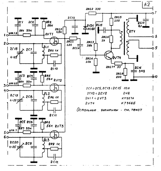

ГПД трансивера (рис.3) содержит три генератора, каждый для соответствующего диапазона, которые собраны надвухзатворных полевых транзисторах по схеме индуктивной трехточки. Стоки всех трёх транзисторов объединены. Включение необходимого генератора производится подачей положительного потенциала на второй затвор полевого транзистора. Сигнал с общей нагрузки R8 усиливается буферным усилителем на 2VT4, который имеет два выхода - один для подачи на основную плату, второй -для подключения к цифровой шкале.

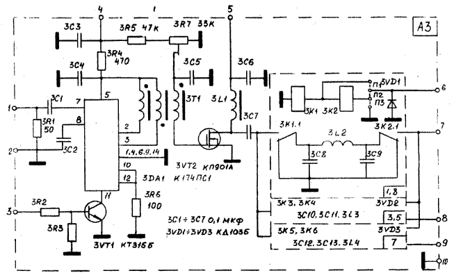

Усилитель мощности - двухкаскадный (рис.4). Первый каскад собран на ИМС К174ПС1 (3DA1). В данном включении микросхема используется как усилитель радиочастоты с регулировкой коэффициента усиления резистором R3 "МОЩНОСТЬ” (рис.1). При увеличении напряжения на контакте 3 (A3) отпирается 3VT1 и коэффициент усиления 3DA1 растёт. Оконечный каскад усилителя собран на полевом транзисторе КП901А (3VT2). Резистором 3R7 устанавливается ток покоя оконечного каскада в режиме передачи. В режиме приёма напряжение питания на первый каскад не подаётся, также отсутствует напряжение смещения оконечного каскада и ток потребления усилителя по цепи +34 V незначителен. Фильтрация выходного сигнала усилителя осуществляется однозвенным ФНЧ, подключаемым с помощью реле. Отфильтрованный сигнал усилителя через коммутационное реле 4К1 поступает на антенный разъём. Для управления работой внешнего усилителя мощности напряжение +12V ТХ выводится на разъём XS2. На плате А5 (рис.6) формируются все необходимые для работы трансивера напряжения питания: +34 В для оконечного каскада усилителя мощности; +17 В для включения реле (при необходимости) и стабилизированное +12 В.
Для коммутации реле в этом случае используется напряжение +17 В с контакта 5 платы стабилизатора. Как показал опыт, напряжения такой величины вполне достаточно для надёжного срабатывания реле, При использовании реле 12-вольтовой серии (сопротивление обмоток 270 Ом) они включаются последовательно по два, и на платах А1 и A3 устанавливаются перемычки П2. В этом случае для коммутации реле применяют напряжение +12 В. Реле 4К1 - РЭС9, паспорт РС4.524.202 (вполне можно использовать любое подходящее реле с двумя группами переключающих контактов).

Катушки ГПД изготавливаются на керамических каркасах диаметром 10 мм проводом ПЭВ 0,8. Данные контуров ГПД приведены в табл.2.

Настройка основной платы.
Прежде всего необходимо убедиться в работе опорного генератора, подключив щуп осциллографа к эмиттеру транзистора 1VT3, ДПФ лучше всего настраивать отдельно при помощи измерителя частотных характеристик. При отсутствии такого прибора можно подать на вход трансивера сигнал радиочастотного генератора и настроить фильтры по максимальной громкости приёма в рабочей полосе частот. После настройки полосовых фильтров подстройкой конденсаторов 1С9, 1С12 добиваются максимального коэффициента усиления по ПЧ.
Переведя трансивер в режим передачи, балансируют модулятор DA1 резистором 1R1 по максимуму подавления, сигнала опорной частоты. Контроль балансировки лучше всего производить осциллографом либо высокочастотным милливольтметром на выходе ЭМФ. Подключив осциллограф на выход основной платы (контакт 7), в диапазоне 40 м балансируют смеситель DA2 по максимальному подавлению сигнала ГПД резистором 1R7. После этого подают на микрофонный вход трансивера сигнал частотой 800 -1000 Гц и уровнем 20 - 30 мВ и контролируют наличие радиочастотного сигнала на выходе основной платы с уровнем 30 - 50 мВ на всех трёх диапазонах.
Проверяют работу телеграфного генератора, для этого переводят трансивер в режим “Настройка". Подключив частотомер через конденсатор небольшой емкости к эмиттеру транзистора 1VT4, измеряют частоту генератора. Подстройкой 1L8 устанавливают частоту генерации в пределах 500,08 - 500,1 кГц. При необходимости подбором величины 1R29 устанавливают такой уровень напряжения генератора, при котором не наступает ограничения сигнала в передающем тракте.
Ток покоя передающего каскада устанавливают без подачи на вход платы A3 радиочастотного сигнала. Подают напряжение питания на предоконечный и оконечный каскад и регулировкой резистора 3R7 устанавливают ток покоя выходного транзистора в пределах 200-220 мА. Потребляемый ток каскада контролируют, подключив миллиамперметр в разрыв питающего провода по цепи +34 В.
Подключив к выходу основной платы усилитель мощности (A3) и подав на микрофонный вход трансивера сигнал звуковой частоты 800 Гц с уровнем 20 - 30 мВ, в режиме передачи SSB проверяют выходную мощность трансивера. Она должна быть в пределах 5 - 8 Вт при максимальном коэффициенте усиления передающего тракта на любом из диапазонов. При необходимости подбирают количество витков индуктивностей выходных фильтров передатчика.
