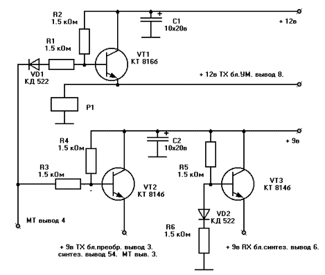

На переключателе режимов работы S4.1 разорвать соединение между контактами 2 и 5,6,7,8 и соединить перемычкой контакты 3,4 и 5,6,7,8. Теперь узкую полосу можно использовать при работе цифровыми видами связи. Для быстрого переключения TX/RX предлагается схема электронной коммутации. Реле К1 из схемы исключается и демонтируется. На его место устанавливается плата электронной коммутации. Транзисторы КТ814, 816 не нуждаются в радиаторах. При работе в режиме AMTOR реле КР заметно щелкает. Если это раздражает можно его заменить на геркон, намотав на нем обмотку тонким проводом. Тогда щелчка практически не заметно.
СХЕМА КОММУТАЦИИ ПРИЕМОПЕРЕДАТЧИКА
Блок коммутации
