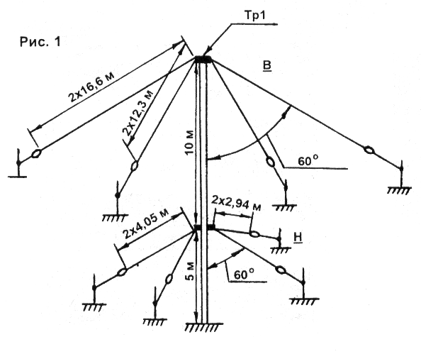

Предлагается двухъярусная антенна, работающая на 10, 12, 15, 17, 20, 40 80 метрах КВ-диапазона. Верхний ярус (В) работает на 10, 15, 20, 40, 80 метрах, нижний ярус (Н) — на 12 и 17 метрах (рис 1).

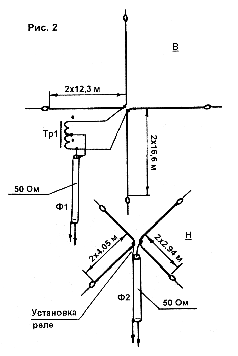

Входное сопротивление (В) составляет 180 220 Ом, (Н) 45 50 Ом. Питание антенны осуществляется двумя коаксиальными кабелями, раздельно для каждого яруса (рис 2). Трансформатор Тр1 с отношением 1:4 намотан на ферритовом кольце диаметром 60 мм и высотой 10 мм, проницаемость — 400 600. Наматывается одновременно двумя проводами диаметром 1,5мм или линией с волновым сопротивлением 100 Ом — равномерно по кольцу, 10 витков. Можно использовать трансформаторы от антенны РВ-12.
Антенну можно питать одним кабелем, установив реле на нижнем ярусе. Переключать необходимо оплетку кабеля и средний провод одновременно.
