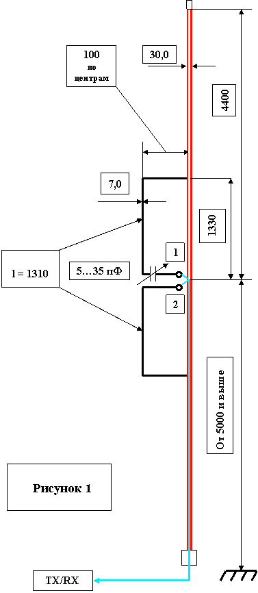

Простая пятидиапазонная вертикальная КВ антенна 14…28 MHz
f
C
SWR
Elev. grad.
28.500
7.3
1.05
13
24.940
11.4
1.21
14
21.200
18.4
1.14
16
18.120
28.8
1.54
17
14.200
32.3
1.10
20
  • Антенна смоделирована в развитие «Заземлённого GP 14-28 MHz» DL2KQ – земли у меня нет и уж очень не хотелось связываться с кучей противовесов на крыше девятиэтажки. В приведённой на Рис.1 конструкции противовесы не нужны по понятной причине.
  • Результаты расчётов (MMANA) на высоте подвеса 5 метров в таблице.
  • Нижний конец антенны монтируется на изоляторе с малыми потерями – пучность напряжения на всех диапазонах.
  • Коаксиальный кабель питания 50 Ом любой нужной длины подключается к точкам 1 и 2 (оплётку на 2). Через отверстие, расположенное в середине трубы напротив точек питания, кабель пропускается внутрь нижней части этой трубы и выходит сквозь изолятор.
  • КПЕ, разумеется, управляется дистанционно (можно по кабелю с применением соответствующих ВЧ развязок).
  • Прилагаю файл в формате MMANA.
  • Кстати, аптенна “строится” также во всём диапазоне СВ.
С уважением, Александр RZ6FE. 73!

23.09.2013 22:50 Антенна смоделирована в развитие «Заземлённого GP 14-28 MHz» DL2K...  --  RZ6FE
11.09.2012 17:01 Плагиат аднака. Внимательно читаем первоисточники, на которые аф...  --  АААдик
09.12.2011 14:19 "Аффтар...пить шампанское табе ещё рано." А тебе уже поздно, ААА...  --  Александр
30.11.2011 17:31 А зачем в этой ант шлейф? в однодиап понятно,но здесь же многодиа...  --  АААдик
22.11.2011 02:31 Сделали после 6 лет, информация на форуме QRZ.RU Очень интересные...  --  Gena-lab
23.09.2011 13:25 А возможно-ли изготовить такую антенну на 80 и 40 метров. Я имею ...  --  ВротХаммель...
01.09.2011 23:01 Адик! Кто его знает... На западе наладили производство и не жалею...  --  Александр RZ6FE...
26.08.2011 12:46 Прошло 6 лет...кто сделал?...как работает?...  --  Адик
01.08.2011 09:55 Друзья ! А возможно-ли изготовить такую антенну на 80 и 40 метро...  --  RT4W
19.08.2010 12:23 КПЕ, разумеется, управляется дистанционно. Можно по кабелю (фидер...  --  Александр, RZ6F...
04.08.2010 10:18 Как правильно проложить кабель управления конденсатором?...  --  UA90CB, Владими...
29.04.2010 15:03 "Как изменятся размеры антенны, если в качестве вибратора примени...  --
21.02.2010 08:07 Как изменятся размеры антенны, если в качестве вибратора применит...  --  UA4UAR, Артур...
22.11.2009 17:37 Откликнитесь, пожалуйста, кто повторил эту антенну и несколько сл...  --  Александр RA1...
08.06.2007 16:35 Можно. Но получим геморрой в виде антенного эффекта фидера (наруж...  --  Александр RZ6FE...
12.05.2007 13:59 Да, тоже интересует этот вопрос....  --  Вячеслав,RN6LDM...
10.05.2006 19:55 Можно ли запитать антенну коаксиалом не внутри трубы как у автора...  --  YL2NS Григорий...
02.11.2005 10:40 Для RN3FZ. Николай, Вы неуказали свой электронный адрес. Куда отв...  --  Аександр, RZ6FE...
21.03.2005 09:40 Насчет жесткого требования к количеству противовесов: это смотря ...  --  RW6HKF Михаил...
19.03.2005 22:34 На 9 этаже нет такого жесткого требования к количеству противове...  --  UA6ATG
17.03.2005 10:04 НЕчего себе простая :)) ...  --  RK3AFL
17.03.2005 09:44 Вобщето GAP-TITAN работает и ПОНИЖЕ . СРАЗУ НУЖНО БЫЛ...  --  SHURIK
