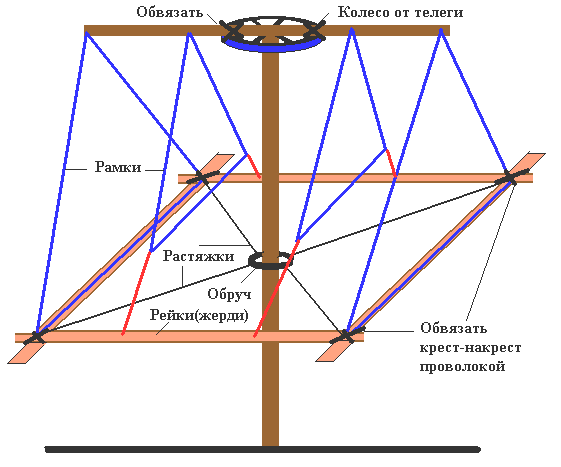

Конструкция:
Основу конструкции составляет вкопанный в землю обычный телеграфный столб высотой 9-12 метров.
Высота столба должна быть рана высоте рамки плюс 2,5 – 3 метра, тогда под антенной можно будет спокойно заниматься огородничеством. Для длительного использования рекомендую найти столб с железобетонным пасынком, тогда это сооружение будет стоять несколько десятков лет.
Для начала на столб необходимо одеть стальной обруч, диаметром на 30 – 50 мм больше диаметра столба. Верхняя часть столба обрезается и точно посредине верхнего торца в столб вбивается металлический штырь на который одевается обычное колесо от телеги. Эстеты могут придумать и что либо более красивое. На колесо закрепляется траверса, в качестве которой можно использовать березовый шест диаметром 50 – 80 мм. Удобно в местах крепления верхних углов рамок закрепить блочки и продеть сквозь них леера из капронового шнура длиной 20-30 метров, тогда дальнейшая работа не потребует поиска длинной лестницы.
Столб с закрепленным колесом, траверсой и шнурами поднимают в вертикальное положение и закапывают нижнюю часть в землю.
Теперь можно изготовить нижнюю часть. Для этого выбирают рейки или жерди диаметром 40-60 мм длиной на 20 –40 см больше нижней стороны рамки самого низкочастотного диапазона и скрепляют их в углах так, чтобы получился прямоугольный каркас. Из углов каркаса к обручу закрепляют и натягивают растяжки, они не дадут конструкции качаться на ветру и придадут дополнительную прочность конструкции.
В углах каркаса закрепляются нижние стороны рамок, а верхние углы прикрепляются к леерам. После подключения кабеля к рамкам конструкцию можно поднимать в рабочее положение. Эту работу лучше выполнять вдвоем, поднимая одновременно и сторону вибраторов и сторону рефлекторов.
После подъема нижние концы лееров следует закрепить на нижних рейках, для этого можно воспользоваться стремянкой.
Питание антенны лучше всего производить с нижних углов, подключая жилу кабеля к вертикальной стороне рамки, а оплетку – к горизонтальной стороне.
Вращение антенны можно осуществлять за два леера закрепленные в противоположных углах каркаса, в этом случае можно “дистанционно” поворачивать антенну на угол до 150-170 градусов. В сильный ветер эти леера привязывают к кольям или ограждению участка.
Методика настройки и размеры элементов антенн уже достаточно подробно описаны на сайте Ветроустойчивая и прочная DELTA-ROOST, поэтому останавливаться на этом нет смысла.
Если в зимний период вы опасаетесь вандалов, опустите конструкцию вниз и замените капроновые леера на тонкий стальной тросик или проволоку, нижние концы которой просто примотайте к столбу, тогда весной, привязав к концам проволоки леера, вы сможете быстро восстановить конструкцию.
