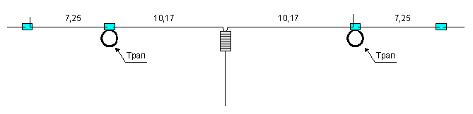

За основу данной конструкции взята идеология антенны W3DZZ, но заградительный контур (трап) на 7 МГц выполнен из коаксиального кабеля. Чертеж антенны показан на рис.1, а конструкция коаксиального трапа - на рис.2. Вертикальные концевые части 40-метрового полотна диполя имеют размер 5...10 см и используются для настройки антенны на необходимый участок диапазона.
Puc.1

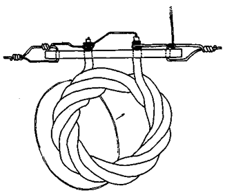

Трапы изготовлены из 50-ти или 75-омного кабеля длиной 1,8 м, уложенного в витую бухту диаметром 10 см, как показано на рис.2. Антенна запитывается коаксиальным кабелем через симметрирующее устройство из шести ферритовых колец, одетых на кабель возле точек питания.
Puc.2
