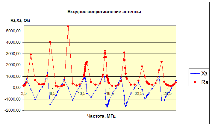

Графики полученных зависимостей Ra и Xa от частоты приведены на Рис.2.
Рис. 2. Графики зависимости компонентов входного сопротивления антенны от частоты
Легко заметить, что график отражает несколько явно выраженных чередующихся резонансов, подобных резонансам последовательного и параллельного колебательных контуров.
Это совпадает с физическими представлениями о процессах, происходящих в антенне, которая, по сути, представляет собой электрическую систему с распределенными параметрами – длинную линию.
На частотах последовательного резонанса активное сопротивление Ra принимает минимальное значение (провал на графике), а реактивное сопротивление Xa - нулевое значение, пересекая ось частот от отрицательных (емкостных) значений к положительным (индуктивным). На частотах параллельного резонанса Ra принимает максимальное значение, а Xa - нулевое значение, пересекая ось частот, наоборот, от положительных индуктивных значений к отрицательным - емкостным.
Резонансные частоты и величины входных сопротивлений антенны на этих частотах сведены в Таблицу 1.

На резонансных частотах характеристики антенны сильно изменяются: значительно возрастает или снижается активное сопротивление Ra, изменяется от емкостного к индуктивному (или наоборот) характер сопротивления Xa. Это усложняет реализацию СУ.
Для преодоления этой трудности напрашивается следующий, казалось бы, парадоксальный вывод: для работы антенны совместно с многодиапазонным СУ желательно применять такую антенну, которая не будет иметь ни последовательного, ни параллельного резонанса, ни на одном из любительских диапазонов частот.
Парадокс состоит в том, что, при разработке антенны, любители, наоборот, стараются настроить ее в резонанс.
Этими соображениями определяется выбор частоты основного резонанса модели антенны. Из Таблицы 1 видно, что эта частота составляет 3,35 МГц. К сожалению, несмотря на попытку оптимального выбора частоты основного резонанса, все же не удалось избавиться от последовательного резонанса в диапазоне 10 м на частоте 29,29 МГц.
Проблема заключается в том, что, как видно из таблицы, разница между соседними последовательным и параллельным резонансами составляет около 1,4 МГц, а ширина любительского диапазона 10м – 1,7 МГц. Поэтому, как бы мы ни выбирали частоту основного резонанса в районе 3,35 МГц, все равно в диапазоне 10 м получим хотя бы один резонанс.
Если же выбрать частоту основного резонанса 3,4 МГц, при которой межрезонансный интервал составит как раз около 1,7 МГц и последовательный резонанс смещается на 29,75 МГц, то получим последовательный резонанс на 21,2 МГц, что с моей точки зрения еще хуже, чем в первом варианте. Существенно укорачивать антенну не хотелось бы из-за снижения ее эффективности. Выбор оптимальной резонансной частоты довольно кропотливая работа требующая значительных затрат времени для моделирования и анализа, оставим ее заинтересованному читателю.
Если резонансные частоты антенны, благодаря описанному выбору частоты основного резонанса, находятся вне любительских диапазонов, то изменения Ra и Xa внутри диапазонов происходят монотонно без экстремумов (отсутствуют «горки» и «впадины») и, наоборот, при наличии резонанса – с экстремумом.

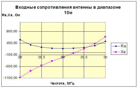

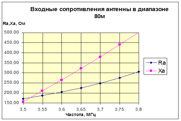

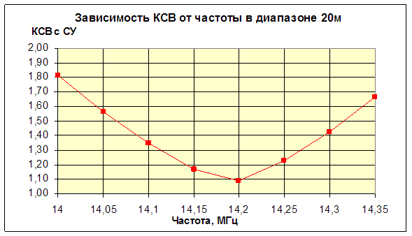

В качестве примера на Рис. 2 приведены графики зависимости Ra и Xa от частоты в диапазоне 3,5 МГц, а на Рис. 3 – в диапазоне 28 МГц. На Рис. 3 видно, что Xa пересекает ось частот в около частоты 29,29 МГц, при этом Ra принимает минимальное значение.
Для упрощения задачи и благодаря малой относительной ширине любительских диапазонов, примем решение о приемлемости точного согласования антенны и фидера только на одной частоте в каждом любительском диапазоне за исключением диапазона 10м. При этом предполагаем, что благодаря отсутствию резонансов в пределах диапазона, согласование на других частотах диапазона останется удовлетворительным. Для проверки такого предположения рассчитаем Г-образные цепочки согласования для нашей антенны в диапазонах 14МГц и 24МГц.
Для диапазона 14МГц применим LC цепочку с L = 4,31мкГн и C = 30,7 пФ, а для диапазона 24МГц – с L = 2,07 мкГн и C = 12,2 пФ.

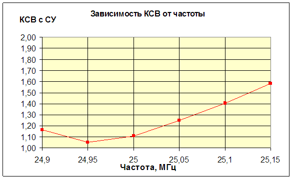

Графики зависимости КСВ в этих диапазонах от частоты приведены на Рис. 4 и Рис. 5.
Рис. 2. График зависимости компонентов входного сопротивления
антенны от частоты в диапазоне 80м
Рис. 3. График зависимости компонентов входного сопротивления
антенны от частоты в диапазоне 10м
Рис. 4. График зависимости КСВ от частоты в диапазоне 20 м с
Г-образным согласующим звеном
Рис. 5. График зависимости КСВ от частоты в диапазоне 12м с
Видно, что согласование в пределах диапазона получается удовлетворительным.

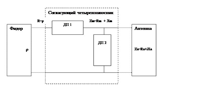

Хотя формально для решения задачи согласования фидера и антенны необходим четырехполюсник – два вывода подключаются к фидеру и два к антенне, мы будем пользоваться принципами синтеза двухполюсников, как более простыми. Согласующий четырехполюсник будет состоять из двух двухполюсников. Один из них будет подключен между фидером и антенной, а второй параллельно выводам антенны. Схематически это изображено на Рис. 6.
где: ДП – двухполюсник
Рис. 6. Схема подключения согласующих элементов
Функции двухполюсников в схеме сильно различаются.
Задача, решаемая двухполюсником ДП2, состоит в приведении величины активного сопротивления Ra к величине волнового сопротивления фидера ρ. При этом абсолютная величина реактивного сопротивления Xa может не только не уменьшится, но даже увеличится.
Задача двухполюсника ДП1 - в приведении к нулю реактивного сопротивления Xm, которое получилось после подключения к антенне ДП2. При этом величина активного сопротивления Rm = ρ, которая получилась после подключения ДП2, должна остаться неизменной.
Если удастся синтезировать такие двухполюсники, то задача многодиапазонного согласования нерезонансной КВ антенны будет решена.

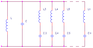

Входное сопротивление двухполюсника может описываться выражением
(1)![]()
где:
входное сопротивление
круговая частота,
частота
индуктивность
емкость
резонансная частота параллельного колебательного контура.
Входная проводимость двухполюсника может описываться выражением
(2)
где:
–входная
проводимость
круговая частота,
частота
индуктивность
емкость
резонансная частота последовательного контура.

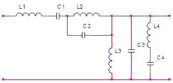

Эти формулы соответствуют двум вариантам схемного исполнения двухполюсников, изображенным на Рис. 7 и Рис. 8.
Рис. 7. Схема двухполюсника, соответствующая формуле (1)
Рис. 8. Схема двухполюсника, соответствующая формуле (2)
На Рис. 7 видно, что индуктивность L определяет сопротивление двухполюсника на верхних частотах. Сопротивления емкостей С, С3, С4,…Сn при возрастании частоты стремятся к нулю, а сопротивление индуктивности L растет. Поэтому ток, протекающий на верхних частотах, определяется, в основном, сопротивлением индуктивности, что и показывает формула (1).
На низких частотах сопротивления индуктивностей L, L3, L4, …Ln, наоборот, малы. Ток будет определяться сопротивлением емкости С.
На промежуточных частотах ток через двухполюсник, изображенный на Рис. 7 будет определяться совместным действием L, C и колебательных контуров L3C3, L4C4, L5C5,…LnCn. При этом влияние колебательных контуров на входное сопротивление двухполюсника будет особенно сильно проявляться вблизи резонансной частоты каждого из контуров.
Все сказанное относится и к схеме на Рис. 8, с той лишь разницей, что говорить нужно не о сопротивлениях, а о проводимостях. И влияние на проводимость на низких частотах будет оказывать, в основном, индуктивность L, а на высоких – емкость С.
Приведенные схемы, при определенном выборе величин элементов, могут иметь одинаковые входные сопротивления, в этом случае схемы эквивалентны.
Применение той или иной схемы определяется удобством и возможностью реализации рассчитанных компонентов.
Для расчетов более удобно использовать проводимости при параллельном подключении к внешней цепи или сопротивления – при последовательном, т.к. в этих случаях, для определения суммарного действия просто применяется операция сложения. На практике трудно реализовать емкости величиной менее десятых долей пикофарады или индуктивности менее единиц наногенри. Если при расчете получаться такие величины элементов, то изменение схемы двухполюсника и новый расчет могут помочь решить проблему.

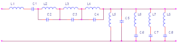

Количество элементов в двухполюсниках ДП1 и ДП2 зависит от количества точек точного согласования антенны с фидером.
Если нужно провести согласование только на двух диапазонах и по одной точке на каждом из них, то можно обойтись двумя элементами - L и C в каждом из двух двухполюсников. Если нужно согласование в трех точках на двух диапазонах или в трех точках на трех диапазонах, то придется использовать схему из L, C, L3C3. Если в пяти точках – L, C, L3C3, L4C4, L5C5 и т.д. (Нумерация элементов в тексте по Рис. 7 и Рис. 8.) Схемы таких СУ изображены на Рис. 9.
СУ для двух точек согласования СУ для трех точек согласования
СУ для пяти точек согласования
Рис. 9. Варианты схем СУ

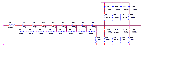

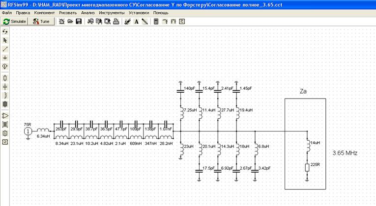

Для разрабатываемого СУ применим согласование в девяти точках любительских диапазонов на частотах 3,65; 7,05; 10,125; 14,2; 18,2; 21,2; 25; 28,5; 29,5 МГц. Схема согласования получается довольно громоздкой и будет приведена ниже.
Определим значения элементов двухполюсника ДП2.
Для этого необходимо составить и решить систему из девяти уравнений с девятью неизвестными.
Основой для системы уравнений может служить равенство вещественной части входного сопротивления, соединенных параллельно входных сопротивлений антенны и ДП2, волновому сопротивлению фидера. Как указывалось выше, это главное назначение ДП2.
Математически это выглядит так:
(3)
где:
комплексное входное сопротивление антенны
комплексная входная проводимость ДП2
волновое сопротивление фидера.
Система уравнений, в сокращенной записи, выглядит так:
В этой системе уравнений
известны следующие величины:![]()
круговые частоты, на которых производятся точные согласования,
- вещественная и мнимая компоненты входного сопротивления антенны в точках
точного согласования,
волновое сопротивление фидера,
Неизвестны
индуктивности
частоты настройки последовательных колебательных контуров, подключенных
параллельно антенне. Эти частоты необходимо выбрать. Их нужно выбирать между
частотами точного согласования. Для начала можно руководствоваться знаком мнимой
части входного сопротивления антенны, если входное сопротивление в точке
согласования емкостное (отрицательное), то последовательный контур следует
настроить выше точки согласования и наоборот.
Решать такую систему комплексных уравнений вручную едва ли разумно и возможно. Поэтому нужно воспользоваться математическим комплексом (пакетом) программ решающим такие системы уравнений, например, Mathcad.
Система уравнений сложная и не обязательно имеет решение при любых исходных данных. Поэтому, при решении, очень вероятно придется варьировать частоты настройки контуров.

В результате мы получили значения всех элементов схемы согласующего устройства. Схема с номинальными величинами элементов приведена на Рис. 10
Рис. 10. Схема согласующего устройства для антенны

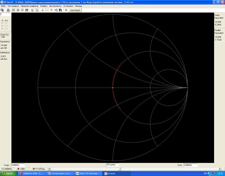

Для подтверждения правильности расчетов проведено математическое моделирование СУ с помощью программы RFSim99.
Отпечатки с экранов приведены на Рис. 11, Рис. 12.
На Рис. 12 видно, что практически точное согласование произошло на частоте 3,648 МГц, что лишь на 2 кГц ниже расчетной частоты и может считаться вполне удовлетворительным. При этом входное сопротивление СУ со стороны фидера составляет 74,92+0,14i Ома, что также очень не плохо.
Результаты контрольных расчетов СУ приведены в Таблице 5.
Рис. 11. Расчетная схема для моделирования СУ на 3,65 МГц
Рис. 12. Результат моделирования СУ
