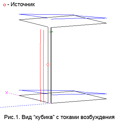

Волновая рамочная антенна, или "квадрат", при всех ее широко известных достоинствах все-таки великовата по своим линейным размерам: каждая из сторон имеет длину λ/4.
Однако существует способ складывания ее в "кубик" со стороной всего 0,11 λ (рис1). При этом хитроумном способе складывания часть токов все-таки оказываются встречно направленными, что приводит к некоторому падению усиления.
Если волновая рамка имеет усиление около 3 dBi, то "кубик" – около 1,5 dBi. Полтора децибела усиления терять, конечно, жалко, но зато какой выигрыш в линейных размерах! В качестве подарка получаем возможность согласовать "кубик" с 50-омной линией питания, в то время как "квадрат" имеет входное сопротивление 120 Ом и требует использования трансформатора.
Диаграмма направленности "кубика" в свободном пространстве – круговая в горизонтальной плоскости, и сжатая в вертикальной плоскости. При расположении на высоте λ/3 над землей сохраняется направленность в вертикальной плоскости с углом излучения около 17 градусов. При большей высоте – диаграмма направленности в вертикальной плоскости становится многолепестковой, но нижний лепесток еще больше прижимается к земле.

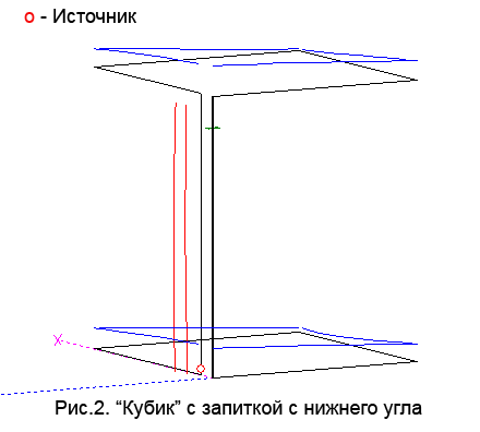

"Кубик" без ухудшения его параметров можно питать и с нижнего угла, что позволяет более удобно расположить кабель питания (рис.2).
Файлы описанных вариантов "кубика" имеются в библиотеке моделей к программе MMANA DL2KQ под названиями Trihat-quad.maa, Trihat-quad-1.maa и приведены в приложении.

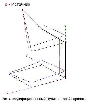

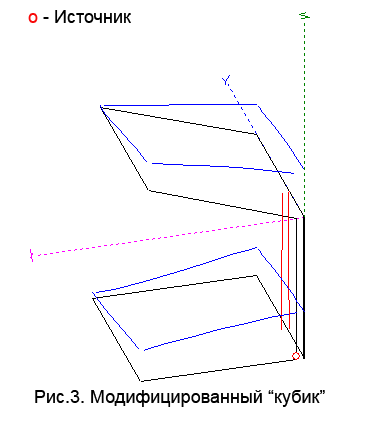

Анализ моделей показывает, что в этой конфигурации антенна недостаточно хорошо согласуется с 50-Омным кабелем. Если несколько "приоткрыть" верхнюю грань "кубика" или отогнуть вверх на 45 градусов один угол (рис.3, рис.4), можно получить чисто активное входное сопротивление 50 Ом при сохранении прочих свойств этой антенны.
Файлы этих конфигураций под названиями Миниквадрат-1.maa, Миниквадрат-2.maa также приведены в приложении. Эти конфигурации имеют несколько большие размеры по высоте, но зато и несколько большее усиление. Последний из вариантов проигрывает диполю всего 0,6 дБ. Используя приведенные файлы, методом масштабирования можно рассчитать размеры антенны на любой диапазон.

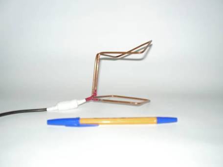

Была изготовлена антенна по рис.4 на диапазон 70 см (размеры см. в файле Миниквадрат-2-435.maa в приложении). Материал – биметалл диаметром 3 мм. Симметрирующий дроссель - 4 ферритовых кольца К12х6х5 из материала 100НН, одетых на кабель RG-58. Согласование с КСВ<1,2 во всем диапазоне получилось сразу. Выглядит как игрушка.
По усилению убедительно превосходит "резинки" портативных станций этого диапазона. Исключительно удобно размещается на подоконнике или балконе, не привлекая внимания соседей.
