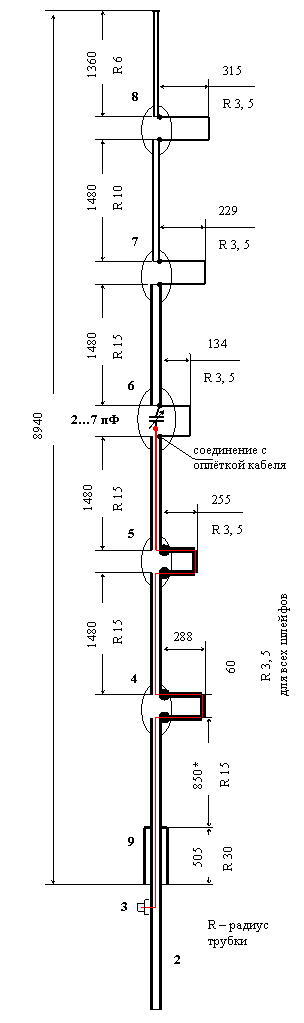

Антенна вертикальной поляризации 145 MHz, 7 dBd, круговая диаграмма направленности (модель).
Антенну эту я не изготавливал (но собираюсь), а только разработал модель в программе MMANA (файл прилагаю) и возможную конструкцию из дюралюминиевых трубок. Решил опубликовать в надежде на отклики в порядке обсуждения.
Конструкция может показаться слишком громоздкой для двухметрового диапазона, но, как говорится, 7 dBd "по кругу" на дороге не валяются. Напомню, что такое усиление эквивалентно увеличению чувствительности в два с лишним раза, а мощности передатчика - в пять раз.
Антенна представляет собой синфазно питаемые 6 вертикальных вибраторов по 5/8 волны каждый.
На рисунке (масштаб для удобства рисования не выдерживался) изоляторы 4…8 между трубками показаны в условном изображении. Следует отметить, что особых требований по электрическим параметрам изоляторов предъявлять не следует, поскольку включены они не в пучностях напряжения. В смысле механической прочности лучше всего применить капролон.
Особенности предлагаемого варианта пита-ния антенны видны на рисунке. Применено известное LC согласование. Питание в середину антенны способствует формированию "правильной" максимально прижатой к земле диаграммы в плоскости Е (применено, например, в известной антенне 2 по 5/8 "IZOPOL"). Красной линией условно показана центральная жила коаксиального кабеля между разъёмом 3 и нижней обкладкой конденсатора.
Настройка антенны на минимум КСВ производится с помощью КПЕ (по расчёту - 4,25 пФ) и небольшим перемещением стакана 9 по трубе 2 (кстати, стакан этот играет роль металлического изолятора).
Расчётная полоса пропускания антенны по уровню КСВ = 1,5 составляет 2,75 MHz, ширина основного лепестка ДН в плоскости Е (в вертикальной) - около 10 градусов по уровню -3 dB.
Рад буду получить отзывы радиолюбителей по поводу данной модели.
73! С уважением, RZ6FE.

05.10.2016 10:42 Эту антенну построил и эксплуатирует R6LAI Анатолий в Азове. ...  --  Александр
02.11.2006 11:35 А какой же он? Если сделан из алюминия. Четвертьволновый такой из...  --  Александр RZ6FE...
01.11.2006 01:11 Как понимать " металлический изолятор" ?...  --  us5wcm
10.10.2006 14:09 Именно из коаксиального кабеля мною была изготовлена антенна пред...  --  Александр RZ6FE...
09.10.2006 02:45 Делал подобную конструкцию ,но покороче и вместо эллементов испол...  --  RZ6AVM
09.02.2006 10:14 У меня стояла контсрукция попроще - 2х5/8 с J-pole питанием. Алек...  --  Михаил RW6HKF...
08.02.2006 17:32 Вот! Еще один человек с помощью манны решил время и деньги потрат...  --  ua9umr
07.02.2006 17:33 Парни, чел Яги не хочет :) Лень вращать :) Нижние шлейфы, как м...  --  ua1tbk
07.02.2006 12:43 Примерно года два назад видел подобную конструкцию вживую . В То...  --  ru4hu Андрей...
06.02.2006 21:17 Затраты на изготовление этой конструкции(с надежными механическим...  --  RV3YM Евгений...
06.02.2006 21:11 Затраты на изготовление этой конструкции(с надежными механическим...  --  RV3YM Евгений...
06.02.2006 21:09 Затраты на изготовление этой конструкции(с надежными механическим...  --  RV3YM Евгений...
06.02.2006 17:56 Саш палка она и есть палка токо что круговая диаграмма волновые к...  --  Юрий RA6HOZ...
06.02.2006 12:32 Лет десять назад нечто вроде этого приходилось делать. Мне лично ...  --  Сергей/UA6LGO...
06.02.2006 11:14 С аналогичными характеристиками можно сделать и более простую кон...  --  Александр,UA3SE...
06.02.2006 02:37 Да, красивая конструкция, аднака -дура- длиннючая... Без оттяжек...  --  Sergo
