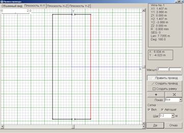

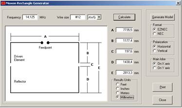

Просидев не один час в Интернете за всевозможными радиолюбительскими сайтами моё внимание привлёк прямоугольник MOXONа. В Интернете есть программа позволяющая моделировать данный тип антенн для различных частот MoxGenOCX1
Рис.1
(эта программа приложена к письму), после того как геометрия антенны была ясна, рис.1 решился её для начала смоделировать в программе Mmana(файл с антенной есть в письме), остальные рисунки для тех у кого нет Mmana смотрите ниже.

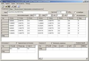

Рис.2 (Геометрия антенны)

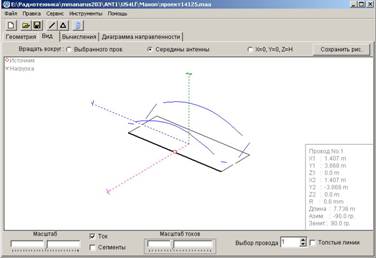

Рис.3 (Внешний вид антенны)

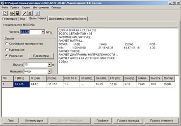

Рис.4 (Результаты вычислений)

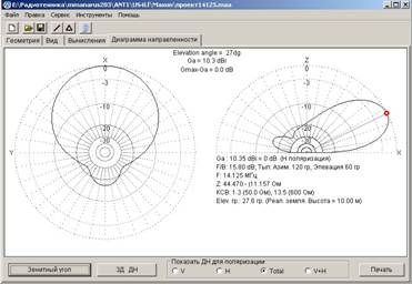

Рис.5 (ДН антенны)

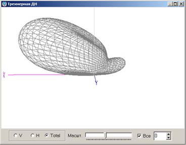

Рис.6 (Трехмерная ДН антенны)

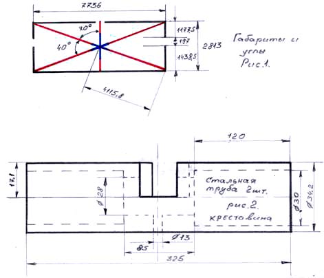

Работа началась с распечатки на принтере масштабного изображения проекции антенны (из Mmana).
Рис.7
После чего на картинке, прямоугольника, были проведены диагонали. Вооружившись транспортиром, были вымерены углы между диагоналями (40О и 140О), а также их длины. (Можно пойти другим путём, этот путь более точный, вспомнить уроки геометрии за среднею школу, а именно свойства прямоугольного треугольника, теорему Пифагора, и основы тригонометрии sin, cos, tg, и т.д.). Для тех, кто захочет изготовить антенну на частоту отличную от 14,125МГц, эти расчеты необходимо делать самостоятельно и без геометрии будет тяжеловато.
Рис.8
После этого необходимо с удилищ снять рукояти (идеальный вариант, дешевые удилища, кроме пробки с резьбой и заглушки, больше просто нечего снимать), раздвинуть удилище на всю их длину, (самый тонкий элемент можно сразу извлечь, он нам в конструкции не понадобится), измерить длину раздвинутого удилища. Нам понадобится длина (4,155м) в двое меньше длины диагонали. С помощью штангенциркуля меряем диаметр самого толстого края, самой толстой трубки удилища (там, где была рукоять, в моем варианте получилось 30мм, от этого зависит диаметр на рис.8.2).

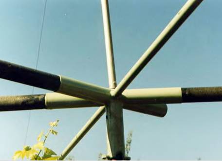

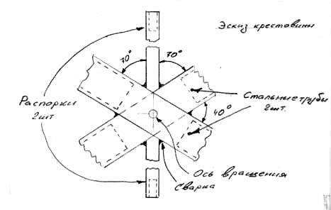

Далее необходимо изготовить крестовину (изображена синим цветом, красным стеклопластиковые удилища рис.8. 1 общий вид есть на фотографии 1. и рис.9)
Фото.1
Размеры крестовины (еще раз повторяю, для моего варианта) даны на рис.8.2, таких заготовок необходимо изготовить две штуки и, соединить как показано на фото1 и рис.9 Для этого понадобится изготовить шаблон угла 140О, 70+70. После этого необходимо к крестовине приварить две железные распорки фото1 и рис.9,. Их длина будет зависеть от конкретных условий, а именно от длин остатков от удилищ. ( К примеру, в моём варианте получилось так: удилище без последней секции имело длину 5,3м, длина необходимая на половину антенны считая от центра, была равна 4,115м, следовательно оставались куски по1,185м, стеклопластиковых удилищ которые можно было с успехом применить на элементы поддержки элементов антенны и кабеля питания.) Чем меньше лишнего железа тем лучше.
Рис.9

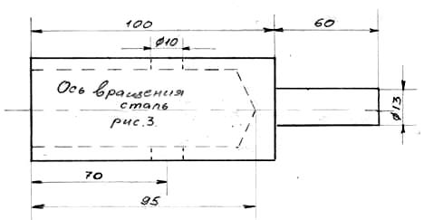

После этого необходимо изготовить ось вращения. На этом узе все держится, он вставляется в отверстие крестовины и проходит сквози нее насквозь, выступая с обратной стороны. (Его чертеж показан на рис.10)
Рис.10
Все эти трубки и ось вращения соединяются с помощью сварки. На остатки оси вращения одевается алюминиевая трубка служащая плечом для растяжек антенны, и в моем варианте доводящая высосу мачты до 1/4λ диапазона 80 метров. (Смотри фото1и3.) Отверстие диаметром 10мм в оси вращения предназначено для крепления антенны на мачте с помощью шпильки. Большой наружный диаметр, оси вращения, зависит от конкретных условий эксплуатации, тоже справедливо и для внутреннего диаметра и зависит от наружного диаметра привода.

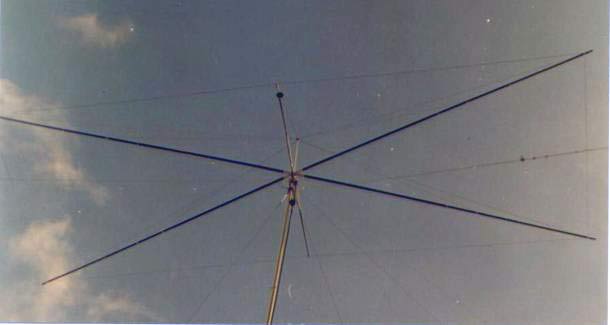

Итак после того как крестовина готова, удилища подготовлены, начинаем сборку скелета (крестовины) антенны. Для этого в крестовину на эпоксидном клее (для стационарного варианта антенны) вклеиваем удилища и элементы распорок. (Должна получиться в плане большая русская буква Ж фото3 и рис8.1.)
Покуда клей сохнет, изготавливаем будущие элементы антенны. Для этого понадобится медный обмоточный провод Ф1,5мм и вольфрамовый провод Ф0,3мм. С помощью электродрели и согнутого гвоздя сматываем тросик, состоящий из 3х медных и 5х вольфрамовых проводов. Вольфрамовый провод применялся с целью уменьшения растяжения элементов. Можно применить антенный канатик Ф3мм.
Кроме этого к элементам распорок необходимо приклеить по изолятору, один из которых будет поддерживать рефлектор, а второй вибратор, и на нем будет установлен коаксиальный разъем для подключения кабеля снижения. (Внешний вид понятен из фотографии 2.) После подключения элемента, необходимо обратную сторону разъема с целью герметизации залить эпоксидным клеем.
Фото.2
Далее, после высыхания клея, растягиваем крестовину с помощью лески, укрепляем элементы. Края элементов соединяем с помощью стеклотекстолитовых изоляторов. Должно получиться что-то похожее на фото 3.
Фото 3.
Поднимаем антенну на мачту, подключаем кабель питания. (РК-50, его длина - L, должна быть равна ближайшему количеству полуволн - N; L=0,5*λ*k*N), на кабеле, желательно возле точки питания антенны сделать ВЧ дроссель. Проверяем КСВ, диаграмму направленности.
