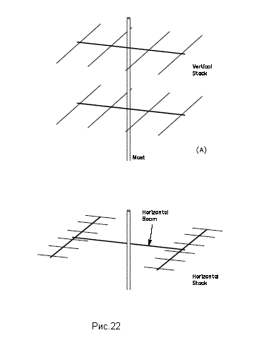

    Антенны могут собираться в стеки, вертикальные и горизонтальные, для получения дополнительного усиления и направленности. На КВ это обычно вертикальные стеки из одинаковых антенн на одной мачте. На УКВ применяют и горизонтальные стеки. И тот и другой изображены на рис.22. В обоих случаях антенны, составляющие стек, питаются обычно в фазе. Бывают, однако, случаи, когда антенны запитываются с разными фазами, чтобы подчеркнуть какие-то вертикальные углы.

Главная задача стека – перераспределить энергию из вертикальных углов, где она все равно бесполезно пропадает, в главный лепесток. Стек прижимает главный лепесток к земле, причем в азимутальной плоскости ДН сохраняет форму ДН единичной антенны, из которых составлен стек.
Это и есть та причина, по которой многие современные контестовые станции строят свои стеки из антенн, имеющих короткий бум, а не из имеющих большее усиление антенн с длинным бумом. Антенны с длинным бумом имеют слишком узкий лепесток, что не позволяет перекрывать одновременно большие пространства, такие, как вся Европа плюс азиатская часть России.
Еще одно преимущество стека – уменьшение QRM от сигналов, приходящих с высоких углов, как с фронта, так и с тыла. Отрицательный момент – обычно подавление тыла у стека меньше, чем у хорошо оптимизированной на подавление одиночной антенны, но, как правило, это не является серьезной проблемой.
Хотя стек, составленный из трайбэндеров, имеет постоянное вертикальное расстояние между антеннами в метрах, оно не постоянно в длинах волн. По поводу расстояния в стеке среди радиолюбителей существует много мифов и предрассудков. Нет ничего чудесного насчет выбора дистанции в стеке. Усиление постепенно растет с увеличением дистанции между антеннами, а затем медленно спадает, когда дистанция начинает превышать 1 лямбда. Разница в усилении между дистанциями 0.5 лямбда и 1 лямбда для стека из антенн TH7DX всего доля децибела.

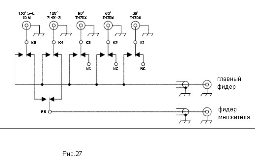

На высоте 18,3 м, сразу над вторым ярусом оттяжек, на мачте сбоку смонтирована система, позволяющая вращать антенну на 280 градусов. Там стоит вторая TH7DX. Третья TH7DX стоит сразу над первым ярусом оттяжек, на высоте 9,15 м, и, как и первая, зафиксирована на Европу. Все пять антенн запитаны коаксиалами строго одинаковой длины, электрическая длина проверена шумовым мостом, название кабеля, имеющего малые потери, – Belden 9913. В каждой точке подключения на кабель надеты по семь больших ферритовых бусинок, чтобы не было токов по внешней поверхности оплетки. Кабели идут на бокс с реле, расположенный на мачте, на высоте 25,9 м. Туда же приходит главный коаксиал длиной 76,2 м, его внешний диаметр 0.75 дюйма (ок.19мм), его сопротивление 75 Ом, его имя – Hardline. Принципиальная схема коммутатора приведена на рис.27.
В стандартный DX Engineering коммутатор добавлено еще одно реле, позволяющее подключать ко второму кабелю, идущему в шэк, (кабель тоже Hardline), либо верхнюю, либо вторую сверху антенну независимо, обеспечивая таким образом антенну для подбора множителя. Во время работы на CQ на главной антенне можно слушать другой диапазон на другой антенне, если иметь хорошие полосовые фильтры на входе приемника множителя. Кабель Hardline 0.75 дюйма имеет очень малые потери даже при работе с большим КСВ на участке до коммутатора. Это важно, т.к. в отличие от системы K1VR, у N6BV не сделано никаких попыток уравнять КСВ при любых комбинациях реле. Этот вроде бы кавалерийский наскок оправдан рядом факторов. Во-первых, здесь много разных комбинаций совместного включения антенн. Каждое реле независимо включается своим тумблером из шека. N6BV не смог придумать согласующую систему, которая не оказалась бы невероятно сложной из за большого числа комбинаций импедансов да еще на трех диапазонах.
Во-вторых, в худшем случае, когда КСВ достигает 4, при четырех антеннах, включенных параллельно, дополнительные потери в фидере всего 0.5 дб на 10 м бэнде. Правда, что усилитель мощности при разных комбинациях антенн должен быть слегка по-разному настроен, но это не большая плата за уменьшение сложности коммутации и согласования. Тройной стек 10/20/30м уровней используется 95% времени в DX контестах, поэтому необходимость небольшой перестройки усилителя под другие комбинации антенн рассматривается, как малый раздражающий фактор.

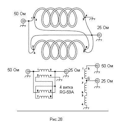

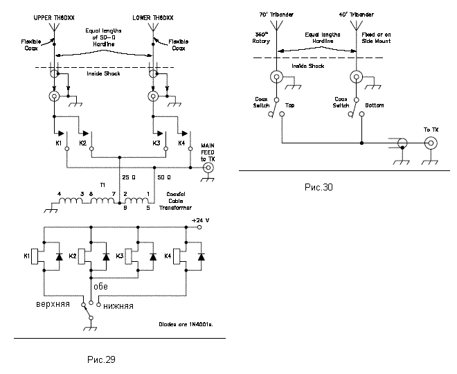

После нескольких неудачных попыток согласовать TH6DXX так, чтобы их можно было использовать по отдельности, или в стеке, K1VR остановился на использовании переключаемого с помощью реле широкополосного тороидального согласующего трансформатора. Когда обе антенны включаются параллельно в стеке, результирующее сопротивление получается 25 Ом. Трансформатор преобразует его в 50 Ом. Трансформатор намотан на сердечнике T-200-A из порошкового железа, поставляемого от Amidon, Palomar Engineering, Ocean State Electronics или RadioKit.
Два отрезка парного коаксиала марки RG-59 (иногда называемого Siamese или WangNet), по четыре витка каждого, намотаны на сердечнике. Можно использовать два отдельных кабеля RG-59, но со сдвоенным кабелем изделие выглядит намного аккуратней. Экраны кабелей соединяются последовательно, а центральные жилы – параллельно. Подробности – на рисунке 28.
На рис. 29 приведена схема коммутационного бокса K1VR, находящегося в шэке. Равные электрические длины 50-омного кабеля Hardline приходят в шэк на бокс. Внутри бокса контакты реле напрямую припаяны к блочным разъемам SO-239, чтобы минимизировать длины проводников. K1VR применил металлический ящик больших размеров, чем необходимо, поскольку он желал разместить тороидальный трансформатор подальше от стенок. Тороид закреплен с помощью пластины из изоляционного вспененного материала. Коммутатор был затем проверен с помощью подключенных к нему равными длинами коаксиалов 50-ти омных эквивалентов, включенных параллельно для получения нагрузки 25 ом. Максимальный КСВ на 20 м получился 1,25, на 15 м – 1,3, на 10 м – 1,15. Сердечник оставался холодным при 80 Вт постоянной мощности. Одним из ключевых моментов в проекте было то, что K1VR сделал электрические длины главных жестких Hardline’ов равными с точностью до одного дюйма, применив взятый напрокат TDR рефлектометр, проводящий измерения во временной области (полагаю, что путем посылки короткого импульса и измерения задержки, как в радиолокации (прим. переводчика)). Почти такого же результата, как с Hardline’ом можно добиться, подчеркивает K1VR, если отрезать точно одинаковые куски от одной бухты кабеля RG-213. Это исключит производственные разбросы, существующие от бухты к бухте.

Внизу в шэке два кабеля просто включаются параллельно или отдельно, при выборе только верхней, только нижней, или обеих антенн в стеке, как на рис.30. С любыми изменениями импеданса можно справиться, как описано выше, просто подстраивая УМ, или используя внутренний антенный тьюнер (имеющийся в большинстве современных трансиверов), при работе без усилителя. Дополнительный эффект от применения такой системы гораздо больше, чем тот дополнительный децибел или два, который обещают расчеты.
