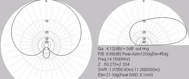

Эту антенну удобно использовать в экспедициях. Состоит она из 2-х элементов: Мачта диаметром 30-50 мм и высотой 10 метров и диполь, верхняя половина которого наклонена к земле и является частью растяжки, а нижняя – висит вертикально. Входное сопротивление антенны близко к 50 Ом, что позволяет подключать фидер к трансиверу без тюнера.. Усиление – около 4 –dBi, а угол излучения 20-22 градуса.
Настройка осуществляется приближением или удалением от мачты свисающего конца диполя. Длина мачты – 10 метров, желательно изолировать мачту от земли, установив на подставку высотой 5-10 см. Длина плеч диполя 4м 95см (для голого медного провода). При использовании изолированного провода, особенно «полёвки», длину плеч нужно подбирать. Верхний конец диполя закрепляется на конце мачты через растяжку из капронового шнура длиной 50 см. Растяжки мачты желательно применять из непроводящего материала.
Так выглядит диаграмма направленности, рассчитанная в MMANA
По сравнению со стандартным слопером, диаграмма направленности более прижата к земле, а настройка более оперативна.

27.02.2012 15:07 Wsem priwet. Delal takuyu antennu na 7mgz wse opisannoe shoditsya...  --  DL7DZ
21.11.2007 13:39 Попробуйте в ммане немного поменять параметры земли или поднять о...  --
28.08.2006 17:47 Кабель идет не к мачте, а в сторону и вниз от направления излучен...  --  UA9XBI
28.08.2006 00:07 Всё-таки непонятно, как расположен питающий кабель? От кривого эл...  --  RW3DKB
22.08.2006 12:38 Делал слегка похожую антенну, только, в отличие от Николая, с п...  --  Nick, UA3TW...
22.08.2006 08:36 Михаил, привет! Файла к сожалению не нашел, антенна была расчитан...  --  UA9XBI
22.08.2006 02:56 А если еше и нижнюю част подогнуть к мачте (директору /рефлектору...  --  UT4ZA
21.08.2006 09:51 Николай, привет! Ты бы приложил и модель в mmane, лень самому рис...  --  Михаил RW6HKF...
20.08.2006 22:01 В сторону от направления излучения и вниз от точки питания. Реа...  --  ua9xbi
20.08.2006 20:45 Как располагается относительно элементов антенны фидер? Как он в...  --  Ihor, UR3LCM...
