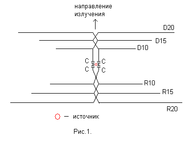

Антенны с активным питанием, типа HB9CV, обычно однодиапазонные. Попытавшись нарисовать MMANA модель многодиапазонной антенны, я получил трехдиапазонную (20, 15 и 10м) антенну с удовлетворительными параметрами. К особенностям модели относится подключение элементов смежных диапазонов к собирающей линии в противофазе, а также обязательное включение четырех реактивностей отрицательной величины (конденсаторов) в точке питания.
Чтобы ничего не переключать, надо было получить одинаковое и удобное для согласования входное сопротивление. К 50 омам свести не удалось, пришлось сделать 12.5 ом, чтобы потом использовать широкополосный трансформатор 1:4 по сопротивлению. Принципиальная схема антенны приведена на рис.1.
MMANA моделей было нарисовано много, и из трубок, и из проволоки. К статье приложена одна, чисто проволочная, на три диапазона, 20, 15 и 10м. (файл 3B HB9CV wire), для иллюстрации. Если в этой модели изменить реактивности с помощью одного реле с четырьмя группами контактов, то получится диапазон 17м с хорошим усилением (файл 3B HB9CV wire 17m). Возможна также модель из телескопических трубок, которая работает на трех диапазонах, 20, 15 и 10м, а если добавить два реле с четырьмя группами контактов, то и на 17 и 12м.
