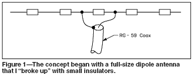

Сначала антенна работала у меня как диполь 20-метрового диапазона. Затем я разбил полотно антенны небольшими изоляторами для возможности работы на нескольких диапазонах (Рис. 1).
Рис.1. Принцип построения антенны понятен из рисунка: сначала это был диполь на 20 метров, который был позднее разбит небольшими изоляторами

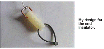

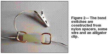

Изоляторы представляют собой нейлоновые распорки диаметром 3/8 дюйма (10 мм) длиной 1 дюйм (25 мм), которые можно встретить в хозяйственных магазинах. Каждая распорка, вместе с “крокодильчиками”, действует как своеобразный переключатель, для чего ближе к её концам сверлятся отверстия, через которые протаскиваются медные или оцинкованные провода (Рис. 2), к которым припаиваются части полотна антенны и небольшие отрезки провода, оканчивающиеся зажимом типа “крокодил”.
Рис. 2. Переключатели диапазонов антенны состоят из нейлоновых распорок, кусков провода и зажимов типа “крокодил”

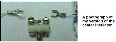

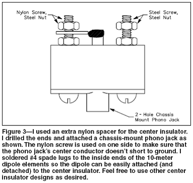

В качестве центрального я применил нейлоновый изолятор, просверлив в нём два отверстия по краям и укрепил на нём аудио гнездо, предназначенное для монтажа на шасси, как показано на Рис. 3.
Рис. 3. В качестве центрального я использовал нейлоновую распорку. Я просверлил концы изолятора и установил на нём аудио гнездо под штеккер с кабелем питания, как показано на рисунке. С одной стороны использовался нейлоновый винт, для уверенности в том, что центральный проводник штекера не замкнёт на общий провод (массу, оплётку). Я припаял лепестки к внутренним концам диполя на 10-метровый диапазон, чтобы полотно антенны можно было присоединять к узлу центрального изолятора и отсоединять от него без пайки. Каждый волен по- своему решать, как выполнить узел центрального изолятора

Фото версии центрального изолятора антенны AD5X
Фото конечного изолятора антенны AD5X
