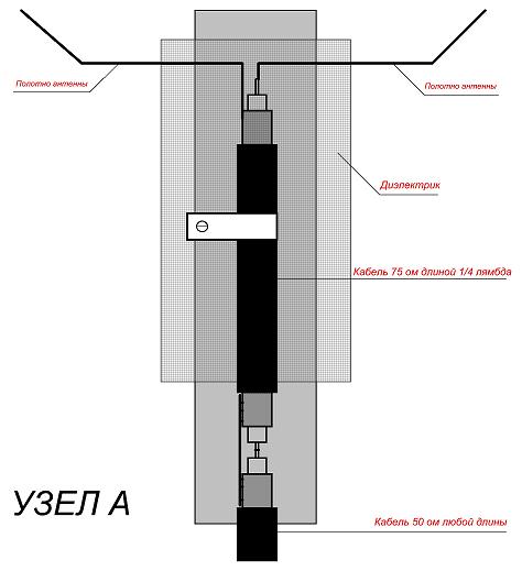

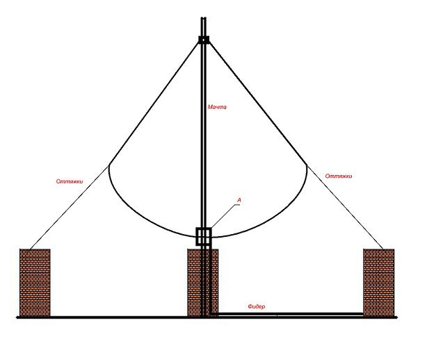

Все понятно из рисунков. В таблице приведены данные на участки радиолюбительских диапазонов 20м,15м и 10м.
Способ запитки антенны приведен на рисунке.
