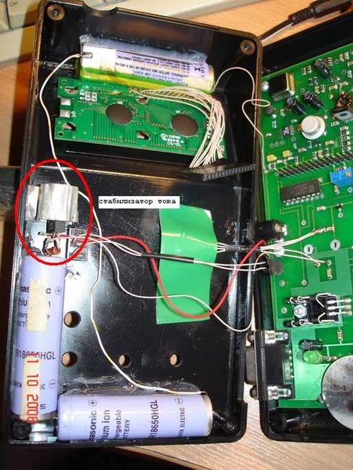

Хочу поделиться удобной доработкой анализатора АА-330 в части внедрения в него автономного питания. Необходимость таскания с собой на крышу внешнего кейса с АКБ очень делало его неудобным в пользовании.
После размышлений, взгляд был обращен на убитый аккумуляторный блок от ноутбука, коими сейчас разжиться не проблема. После анализа качества отдельных Li-Ion «пальцев», были отобраны 3 штуки, которые и легли в основу встроенного автономного источника питания для анализатора. При относительно небольших токах работы анализатора они еще с успехом могли отдать свою емкость.
Итак, отдельные аккумуляторы были соединены последовательно и размещены в корпусе, как на фото ниже и закреплены силиконовым герметиком.

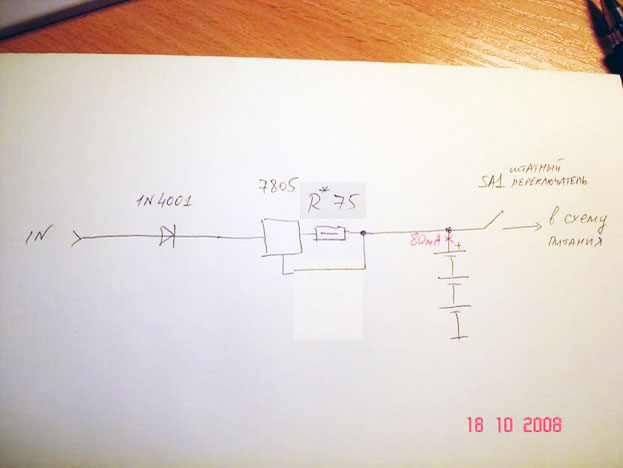

Все бы хорошо, но нужно как-то заряжать весьма капризные, в этом отношении, Li-ion аккумуляторы. Проанализировав цикличность и характер работы с анализатором, я пришел к выводу, что нет смысла городить огород из сложных зарядных процессоров и пр.
Итак, было принято решение просто установить стабилизатор тока и заряжать АКБ ориентировочно по времени стабильным во времени постоянным током. Недозаряд, в принципе, не сокращает жизнь таких АКБ, как, например, у Ni-Cd, т.к. т.н. «эффект памяти» у них отсутствует..
Схема доработки узла питания анализатора и добавленный стабилизатор тока (sorry за такой вид, но главное – идея, а она ясна):
Диод – любой кремниевый на ток не менее 100 мА, микросхема стабилизатора LM78L05 закреплена на импровизированном радиаторе из попавшегося под руку кусочка жести, а радиатор и закреплен внутри корпуса анализатора тем же герметиком.
С указанным резистором ток зарядки АКБ составляет около 80 мА – этого достаточно для зарядки распространенных аккумуляторов, извлеченных из ноутбуков в течение 17-20 часов (емкость АКБ из старых ноутбуков обычно в районе 1300 мА*ч) и является оптимальным для продления жизненного цикла и без того уже изношенных аккумуляторов. Время зарядки подбирается экспериментально по достижении максимального напряжения на батарее не более 12.2В (выше не стОит экспериментировать). Лично я удовлетворяюсь зарядкой до 12В и даже менее, если не планирую проводить на крыше длительное время. Внимание: важно, чтобы параметры всех трех аккумуляторов были идентичны! Еще один фактор, принятый во внимание: было бы очень расточительно терять некое напряжение на кремниевом диоде, поэтому он был установлен ДО системы питания.

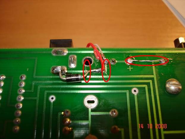

Для внесения изменений в схему необходимо плату анализатора извлечь. Проведенные доработки ясны из первого фото и фото ниже: обведены перерезанные дорожки (две просечки образовали некую монтажную площадку – там просто красный проводник припаян к диоду) и перемычка.
