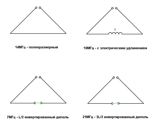

Эта антенна предназначена для работы в полевых условиях на частотах 7, 10, 14 и 21МГц. При высоте подвеса основания 1,2метра над Землёй, на одной мачте или дереве, обеспечивается КСВ < 2 на всех диапазонах и эффективность полноразмерных излучателей.
Принцип многодиапазонности осуществляется совмещением геометрических размеров «дельта» элемента и «Inv.V».

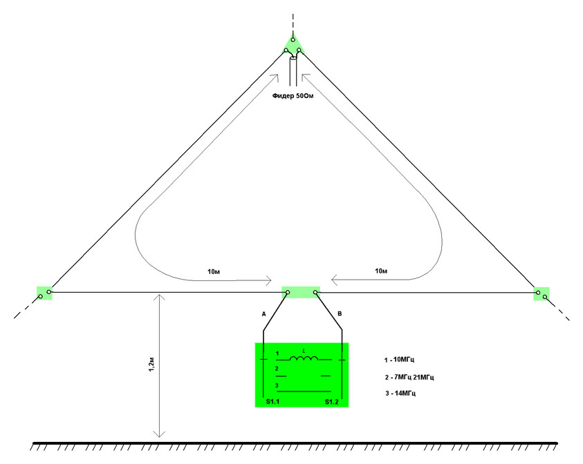

Если обеспечить доступную коммутацию в середине основания полноразмерной «дельты» на 20м, то такая система будет работать резонансно на всех четырёх любительских диапазонах с размерами периметра равностороннего треугольника около 20м или «Inv.V» с плечами около 10м. Конструкция такой антенны представлена на рисунке.
Галетный переключатель диапазонов располагается в удобном месте с учётом подводящих проводников А и В выбранной длины после окончания настройки антенны. Удлиняющая катушка индуктивности имеет 20 витков провода ПЭВ-1,5 намотанных на каркасе диаметром 50мм.
Настройка.
Антенна располагается на рабочей высоте над Землёй. Переключатель диапазонов переводим в положение 3. Подав испытательный ВЧ сигнал с частотой 14,150 МГц, подбором длины проводников А и В одновременно, настраиваем «дельту» по минимуму КСВ в фидере. Переводим переключатель в положение 1. Подав испытательный сигнал с частотой 10,12 МГц, подбором числа витков катушки L добиваемся минимума КСВ на этом диапазоне. Для удобства настройки предпочтительно вначале применение вариометра.
В диапазонах 7 МГц и 21 МГц настройка не требуется.
