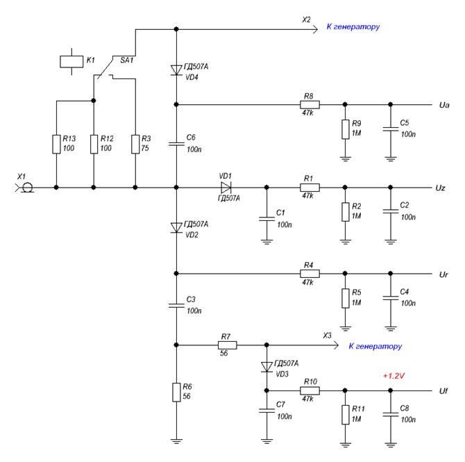

За несколько лет эксплуатации собрана статистика основных
поломок прибора. Как правило, в 90% это выход из строя диодов моста ГД 507А и
постоянных резисторов в мосту прибора.

- В
первую очередь следует выпаять из платы один из концов диодов VD4, VD1 и VD2. При помощи отечественного
тестера (Ц20, Ц4354 и т. д.) проверить прямое сопротивление перехода диода,
которое должно находиться в приделах 30-50 Ом. Обратное сопротивление перехода
диода должно быть не менее 2 МОм.
- Если
это не так, то диод следует заменить на исправный - ГД507А. Если таких диодов
нет, то их можно заменить на Д2, Д9, Д311 или любой германиевый диод
отечественного или импортного производства. Следует предупредить, что кремневые
диоды, даже с барьером Шоттки, в этой схема работать не будут из за их отличительной
ВАХ от германиевых диодов.
- При
помощи тестера следует проверить сопротивление резисторов R13 и R12, они должны
иметь номинал 100 Ом +/- 5 %.
- Проверить
сопротивление резисторов R7 и R6 – 56 Ом.
- Если
прибор не работает при включении моста на 75 Ом, проверить резистор R3 – 75 Ом.
- Проверить
сопротивления контактов реле коммутации моста 50/75 Ом.

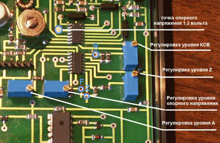

Пошаговая
инструкция по калибровке прибора.
- После включения прибора, выждать паузу во времени около
3-5 минут для установки температурного баланса диодов в токовых зеркалах.
- Ко входу прибора ничего не подключать, то есть оставить
свободным. Вращая ротор многооборотного резистора «опорное напряжение», устанавливаем напряжение в точке «опорное напряжение» на уровне 1.15 – 1.25 Вольта.
- Вращая ротор многооборотного резистора «регулировка Z», устанавливаем напряжение в точке «Z» равным уровню напряжение в точке «F» Которое должно находится в приделах
4.34 - 4.6 Вольта.
- Вращая ротор многооборотного резистора «регулировка уровня КСВ», устанавливаем напряжение
в точке «R» равным уровню
Которое должно находится в приделах 4.34 - 4.6 Вольта.
- Подключаем непосредственно ко входу прибора резистор
100 Ом с допуском 1 %. И снова вращая ротор резистора «Регулировка уровня R» добиваемся показаний КСВ на дисплее равным двум « SWR = 2.00». Далее вращая ротор резистора «Регулировка уровня А» добиваемся показаний на
дисплее «R = 100»
Рисунок №2
Рисунок №1
- Проверить показания прибора при нагрузках 25, 50, 75, 100
