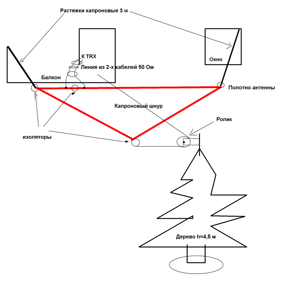

Антенна была растянута следующим образом (рис.1). Один угол рамки через трехметровую растяжку был закреплен к верхнему крайнему углу балкона. Второй угол рамки также через удлиняющую растяжку - к оконной раме следующего окна, которое удалено от балкона. Ну а третий угол рамки был прикреплен к растяжке, с помощью которой происходило натяжение антенны. Растяжка представляет собой капроновый шнур, один конец которого временно закреплен на балконе, а второй конец идет вниз к дереву. На дереве с помощью лестницы и ловких рук на высоте около 4,5 метров закреплен ролик (маленький блок). Шнур огибает этот ролик и прикрепляется третьему концу рамки. Таким образом, потянув на балконе за свободный конец шнура можно растянуть и придать антенне нужную форму. Получается, что антенна висит на удалении от балкона, доступа к точке питания не будет. Можно конечно было поступить проще - растянуть антенну таким образом, что один ее угол был непосредственно закреплен на балконе и в этой точке установить тюнер. Но мне хотелось как можно дальше убрать полотно антенны от стены дома, подальше от электропроводки, импульсных блоков питания и прочих источников помех.
Чтобы не возиться с подбором оптимальной точки запитывания с сопротивлением, равным сопротивлению кабеля, мне была нужна линия питания в виде полуволнового повторителя, которая бы минимально влияла на согласование антенны с трансивером на разных диапазонах.

Оптимальная длина для диапазона 14 мГц была найдена следующим образом. С помощью известной формулы была взята длина отрезка в полволны, которая с учетом коэффициента укорочения составила 6,5 метра. Необходимое условие для линий такого типа - это длина, равная четному числу полуволн. В моем случае двойная длина 13 метров была достаточной для того чтобы протянуться от стола через балкон и до антенны. С учетом всех допустимых при подсчете, измерениях и вычислениях погрешностей была выбрана длина 15 метров, что бы уж точно не промахнуться, и смело резать во время настройки.
Следующий этап - выяснение точной длины величиной в две (четное число!!) полуволны. Для этого я использовал трансивер с КСВ- метром и заниженной выходной мощностью. С одной стороны кабеля центральную жилу соединил с экраном вместе. С другого конца кабеля центральная жила соединяется с антенным разъемом через последовательное включенное сопротивление 50 Ом, а экран присоединяется к корпусу трансивера. Затем отрезая кабель небольшими частями, снова замыкая центральную жилу и экран вместе, добился минимальных показаний КСВ-метра на выбранной частоте. В моем случае это было 14100 кГц.
Затем отрезал второй кусок, равный по длине первому, вытянул их по длине, и через каждые 30 см скрепил их вместе изолентой. С двух сторон экраны соединены вместе и никуда не подключены.
После всех этих действий можно подключать линию питания к антенне и симметричному антенному тюнеру, крутить ручки тюнера до минимальных показаний КСВ и наслаждаться эфиром.

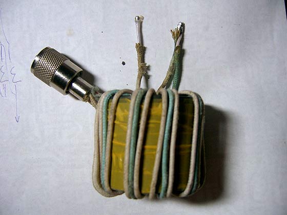

Затем был изготовлен трансформатор 2:1 как показано на рис.2. В нем применены 5 колец 1000НН, намотка тремя проводами, количество витков - семь.
