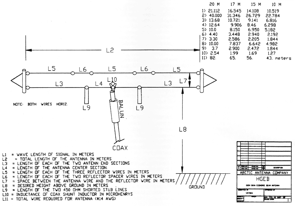

Предлагается вниманию проволочная 2-х элементная антенна на основе волновых диполей, разработанная специально для арктических научных станций(HGEB - high gain economic beam). Привлекательность данной антенны в том, что она имеет усиление эквивалентное усилению 5 эл. Яги на основе полуволновых диполей, которое равно 15 dbi. Недостатком этой антенны является невозможность вращения диаграммы, а несомненным достоинством - простота изготовления антенны. Эту антенну можно рекомендовать например для клубных станций, которые имеют достаточно свободного места для установки антенны.Например антенна для 14 Мс будет иметь два элемента примерно по 40 м каждый. Антенна разработана для питания кабелем 50 Ом. Очень желательно подавление излучения оплеткой кабеля одним из известных способов.
Конструкция антенны показана на рисунке.

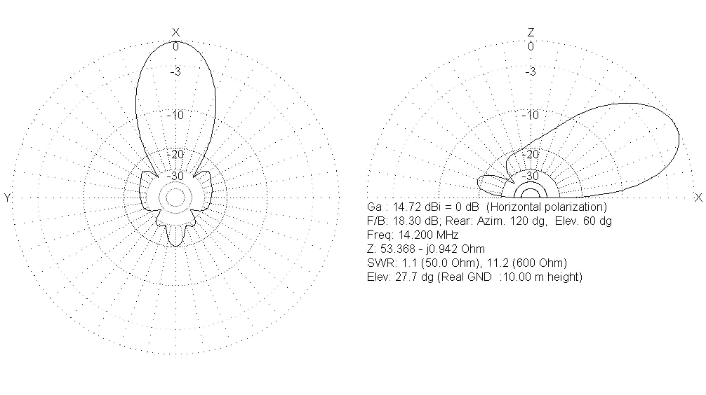

Кружками обозначены изоляторы. В активном вибраторе параллельно изоляторам подключены отрезки открытой двухпроводной линии 450 Ом, короткозамкнутые на конце. Длины линий даны в зависимости от рабочего диапазона в таблице. В точке питания антенны включена катушка 2,54 мкГн, компенсирующая отрицательную составляющую входного импеданса антенны. Моделирование на ММАНА дает это значение 1,35 мкГн. Диаграмма направленности антенны представлена ниже.
Как видно, ДН антенны имеет ширину главного лепестка по уровню минус 6 дб около 40 град. Моделирование показывает, что лучшая высота установки антенны - высота кратная полуволне. При моделировании я задавал изолирующие расстояния 2 см.
Моделируя отрезки линий 450 Ом я с помощью ММАНА вычислил на закладке Stub эквивалент замкнутой линии 450 Ом и длиной 370 см. Получив значение 13,2 мкГн нужно включить эти индуктивности вместо изоляторов в активном вибраторе.
При повторение антенны нужно продумать, чтобы механически зафиксировать расстояние между элементами антенны, линии 450 Ом, чтобы минимизировать влияние ветра на ДН антенны. Также желательно избегать сильного провиса антенны.
