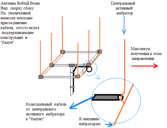

Рис.1

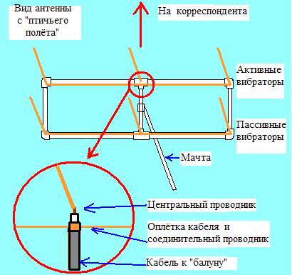

Рис.2 Описание, детали, формулы и длины отрезков (относительно рисунков)

Описание:
Проектируемая антенна показана здесь как совокупность различных идей, но для крепления вертикальных элементов использована пластиковая труба.
Секция активных вибраторов антенны Bobtail beam  двухметрового диапазона представляет собой один вертикальный четвертьволновый излучатель, который подключается к центральной жиле питающего кабеля и ещё два идентичных, расположенных по бокам от центрального, соединяемые вместе через полуволновые линии к оплётке питающего кабеля.
Внешние вертикальные элементы отнесены на ½ λ от центрального, как в группе активных вибраторов, так и в группе рефлекторов, что задаёт ширину антенны в диапазоне 2 метра примерно равную 81 дюйму (2057 мм). Элементы группы рефлекторов, примерно, на 6% длиннее элементов группы вибраторов и все три соединены вместе с помощью проводников. Все три элемента в каждой группе равны между собой по длине. Не путайте, здесь существует та же зависимость, как, например, в антеннах типа Yagi: рефлектор всегда длиннее активного вибратора. Обе секции (от крайнего вибратора и до крайнего вибратора) имеют протяжённость (ширину) в полную длину волны. Центральный активный вибратор в передней части антенны питается напрямую, используя бескаркасный коаксиальный “балун”, намотанный питающим 50-омным коаксиальным кабелем: центральная жила его подключена к нижнему концу центрального вибратора, а оплётка от конца “балуна” подключается к полуволновым проволочным линиям, соединяющим между собой крайние вертикальные вибраторы. Между активными и пассивными элементами нет электрического соединения.
Расстояние между активными и пассивными элементами некритично и составляет примерно 12 дюймов.
Двухэлементная антенна Bobtail Beam - очень широкополосна и обычно легко согласуется с 50-омным кабелем. Конструктивные размеры некритичны, кроме длин активных и пассивных вибраторов, длины которых, к тому же и строго равны друг другу в своей группе. (20,4 дюйма - у активных и 21,6 дюйма - у пассивных). Диаметры всех элементов должны быть одинаковыми. Подойдут в качестве вертикальных элементов сварочные электроды диаметром 1/8 дюйма (3…4 мм), если Вы найдёте их достаточной длины, можно применить алюминиевые трубки, медные трубки малого диаметра или упругую проволоку, при этом, необходимо обеспечить стабильность как элементов, так и конструкции антенны в целом. Антенна Bobtail Beam питается через простой “балун”, содержащий 6…7 витков питающим 50-омным кабелем, намотанным на подходящей оправке, например, пластиковой трубе. Намотанные витки снимаются и скрепляются изолентой или пластиковыми стяжками и размещаются в непосредственной близости (чем ближе, тем лучше) от центрального активного вибратора. Центральный проводник питающего кабеля соединяется с концом активного вибратора, оплётка с конца “балуна” припаивается к проводнику, соединяющему нижние концы крайних активных вибраторов. Противоположный конец кабеля соединяется с приёмопередатчиком.

Одним из нюансов является также факт ориентации антенны на корреспондента, который должен находиться на линии, перпендикулярной параллельным несущим группы вибраторов структурам, а не вдоль них, как принято в обычных конструкциях антенн типа “волновой канал”, Yagi.
