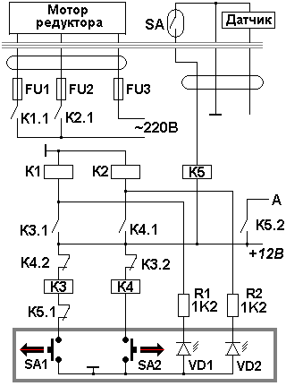

Переключатель направления вращения двигателя редуктора
Схема показана на Рис 1.
Что бы исключить одновременное срабатывание реле К3 и К4, применена электрическая блокировка (К3.2 и К4.2). Геркон «SA» случит для исключения поворота антенны более чем на 360°. Его расположение видно на фотографии, опубликованной ранее. Контакты реле К5(К5.1) разрывает питание реле К3, а контакты К5.2 включают звуковой сигнализатор. Светодиоды VD1, VD2 установлены в клавишах.
Конструктивно все выполнено на двух печатных платах.  Кнопки «SA1» и «SA2» расположены в отдельной коробочке. Думаю это более удобно, чем устанавливать их в самом пульте. К1, К2 К3, К4 и К5 Кнопки
