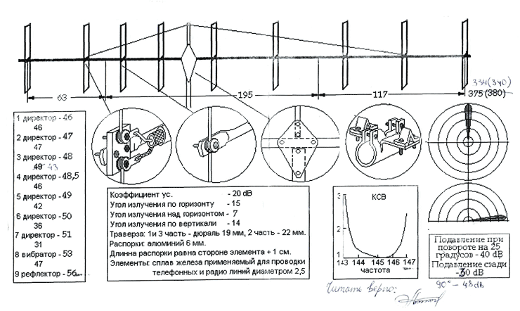

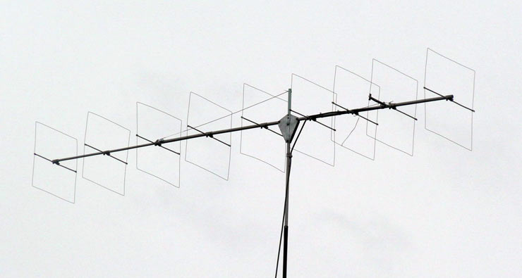

Внимание привлекли две антенны висевшие под потолком. Оказались они девятью квадратами на трехметровой траверсе. Одна из 4-х антенн была для экспериментов установлена на 14 метровой мачте рядом с домом. Я с удовольствием «подергал» УКВ-репитер, находящийся в 60-ти км. от Вешенской, убедившись, что разница между сигналом, принимаемым девятью квадратами от репитера в направлении прямо на репитер и под 90 градусов к нему, различаются на 33 дБ по S-метру автомобильного трансивера Kenwood TK-261. Интересным оказались хомуты, изготовленные Леонидом для фиксации каждого квадрата на дюралиевой траверсе. Интересно его решение и по материалу квадратов – сталистый 2,5 диаметра провод, применяемый для прокладки телефонных и радиотрансляционных линий.
Многим может показаться, что конструкция квадратов не достаточно жесткая. Однако хочется заметить, что жесткости элементам хватает, а некоторое «подгуливание» элементов не влияет на существенно характеристики антенны и несколько «смягчает» динамические удары ветра по антенне, стоящей в местах с существенной ветровой нагрузкой. Антенна при таком конструктиве имеет хорошую аэродинамику и ветровая нагрузка на нее незначительна, да и вес антенны, несмотря на применение сталистой проволоки, не существенен.
У всех у нас разные возможности, разный опыт изготовления антенн и разное сырье для изготовления нашего радиолюбительского оборудования. Будем считать, что нам повезло, так как Леонид с удовольствием разрешил опубликовать свою уже на практике «обкатанную» конструкцию. Уверен, что уже очень скоро, радиолюбители Ростовской и соседних областей, будут слышат позывной RV6LQ очень достойно. И если кому то эта публикация поможет на практике, будем считать, что все это написано не зря, ведь в том и смысл радиолюбителя – делится своим опытом с коллегами. Успеха всем заинтересовавшимся в изготовлении антенны по эскизу RV6LQ!

01.05.2007 12:03 Что можно ожидать в действительности от данной антенны: Ку в своб...  --  ua6lgo
30.04.2007 23:14 Действительно, впечатляет! Особенно усиление! УКВ-исты, чтобы так...  --  ra6da
30.04.2007 22:34 Антенна впечатляет : широкополосность по КСВ, хорошая пространс...  --  UR5ZAP
