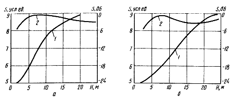

При выборе конструкции приемно-передающей антенны для своей любительской радиостанции коротковолновику приходится принимать во внимание множество факторов, искать компромиссные решения для многих технических вопросов. Один из них — высота установки антенны. Возможности радиолюбителя в этой области (независимо от того, где он проживет — в городе или на селе) весьма и весьма ограничены. Есть ли здесь какие-либо оптимальные решения? В какой-то мере ответ на этот вопрос дают эксперименты, проведенные DJ2NN[1].
Следует подчеркнуть, что измерить зависимость эффективности антенны от высоты ее установки на коротких волнах непросто. Наибольший интерес, естественно, представляют эти данные для больших по протяженности трасс (т. е. для DX связей), а это означает, что на результаты измерений в значительной степени влияет распространение радиоволн в ионосфере (особенно быстрые флуктуации прохождения). Более того, в общем случае эти зависимости могут иметь разный характер для трасс с различной протяженностью и азимутальной направленностью. Повысить достоверность результатов можно лишь многократными повторными измерениями, набором статистических данных.
Рис. 1. Зависимости эффективности направленной KB антенны от высоты ее установки (1 — DX станции, 2 — “ближняя” зона): а — диапазон 14 МГц; б-диапазон 28 МГц
DJ2NN проводил измерения зависимостей эффективности антенны от высоты ее установки на любительских диапазонах 14. 21 и 28 МГц в режиме приема сигналов DX станций (протяженность трассы не менее 5000 км). Кроме того, измерялись и аналогичные зависимости по сигналам станций, находящихся в “ближней” зоне, где связь обусловлена поверхностной волной. В этих экспериментах DJ2NN использовал антенны “волновой канал”, высоту установки которых можно было очень быстро изменять в пределах 2,5 ... 25 м. Им были приняты специальные меры, которые исключали бы ошибки измерений, обусловленные расстройкой антенны при малых высотах ее установки (из-за влияния “земли”). Результаты этих экспериментов для диапазонов 14 и 28 МГц приведены на рис. 1, а и 1, б. Общий ход аналогичных зависимостей для диапазона 21 МГц весьма близок к данным, приведенным на рис. 1, а. Кривые, обозначенные цифрой 1, относятся к измерениям по сигналам DX станций, а цифрой 2—по сигналам станций, находящихся в “ближней” зоне Анализ этих кривых позволяет сделать несколько выводов. Во-первых, измерение параметров коротковолновой антенны и отработка ее диаграммы направленности по напряженности поля в “ближней” зоне далеко не всегда может дать объективную информацию о ее эффективности при проведении DX связей. Иными словами, измерения в “ближней” зоне — это необходимый, но иногда недостаточный этап в налаживании направленной KB антенны. Во-вторых, в интервале высот 2,5... 15 м эффективность такой антенны на диапазонах 14 и 21 МГц изменяется очень сильно. Может возникнуть такая ситуация, когда более простая и легкая двухэлементная антенна, поднятая на высоту 10... 12 м, окажется более эффективной, чем, скажем, трехэлементная антенна, которую радиолюбитель не может поднять выше 5 ... 7 м (из-за большей массы, более громоздкого и тяжелого вращающего устройства и т. д.)
Рис. 2. Зависимости эффективности направленной УКВ антенны от высоты ее установки: 1—диапазон 432 МГц; 2' — диапазон 144 МГц
И в-третьих, увеличение высоты установки антенны свыше примерно 17 м неоправдано. Эффективность возрастает незначительно, а затраты на изготовление и технические сложности, связанные с установкой и эксплуатацией антенны, увеличиваются во много раз.
Рис. 2 иллюстрирует влияние высоты установки УКВ антенны на ее эффективность для диапазонов 144 (кривая 2) и 432 (кривая 1) МГц. Эти измерения проводились DJ2NN для источника сигнала, удаленного на 20 км. Интересно отметить, что в этом случае зависимости практически не имеют тенденции к насыщению при больших высотах.

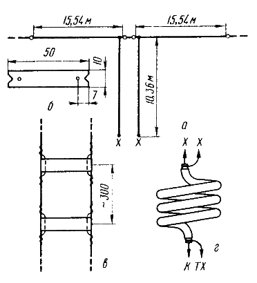

Большая часть коротковолновиков вынуждена ограничиваться установкой только одной антенны, которую, конечно, стараются сделать многодиапазонной и ненаправленной. Существует множество конструкций подобных антенн, в которых эти требования выполняются в большей или меньшей степени. Одна из таких антенн — “G5RV” (по позывному радиолюбителя, предложившего ее [2] — предназначена для работы на любительских диапазонах 3,5 ... 28 МГц.
Размеры антенны и двухпроводной согласующей линии показаны на рис. 3.а, питание антенны подается коаксиальным кабелем с волновым сопротивлением 75 Ом. Рекомендуемая высота установки антенны над землей или над крышей — около 10 м. Если пролет, в котором устанавливают антенну, меньше 32 м, то концевые отрезки полотна антенны длиной до 3 м можно оставить висящими вниз (т. е. для установки антенны в этом случае подойдет пролет примерно 26 м). Антенна “G5RV” в принципе допускает установку с использованием только одной мачты в виде “INVERTED V”, но для того чтобы ее характеристики заметно не ухудшались, угол при вершине должен быть не менее 120°
Рис. 3. Многодиапазонная KB “G5RV”: а — упрощенная конструкция антенны. б — изолятор; в — устройство двухпроводной линии: г — высокочастотный дроссель
Самодельная двухпроводная согласующая линия образована двумя проводами, расстояние между которыми поддерживается постоянным изоляторами (рис. 3,б) выполненными из хорошего, негигроскопического диэлектрика (оргстекло, текстолит и т. д.) После соответствующей пропитки можно использовать также дерево или фанеру. Провода линии укладывают в V-образные вырезы на торцах изоляторов и фиксируют небольшими отрезками проводов (рис. 3. 0), пропущенных через отверстия в изоляторах. Согласующая линия должна идти перпендикулярно полотну антенны по крайней мере на длине 6 м.
Для эффективной работы антенны “G5RV” на всех диапазонах ее фидер необходимо подключать к передатчику через согласующее устройство. Поскольку у этой антенны в фидере практически всегда есть в той или иной степени стоячая волна, то применять симметрирующее устройство (BALUN) для перехода от согласующей линии к коаксиальному кабелю нет смысла. Однако для уменьшения излучения с внешней оплетки кабеля (это. в частности, может быть причиной помех телевидению) целесообразно [3] из верхней части фидера сделать высокочастотный дроссель (рис. 3. г). Число витков 8 .. 10,  диаметр намотки около 180 мм, витки скреплены в трех местах липкой лентой.

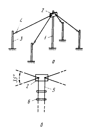

Еще один вариант многодиаплзонной KB антенны, в основу которой положена “G5RV” [4], приведен на рис. 4. а. На центральной мачте 1 высотой около 12 м под углом примерно 30° друг к другу подвешены два полотна антенны “G5RV”. Концы этих полотен через изоляторы 4 крепятся к четырем вспомогательным мачтам 3 высотой около 6 м. В центре, антенны полотна попарно подключены к обшей двухпроводной линии 5 (см. рис. 4.б), которая так же, как и в обычной “G5RV”, выполнена воздушной на изоляторах 6. Для крепления концов полотен на мачте 1 служит центральный изолятор 2. Следует отметить, что приведенные размеры не являются критичными. Их можно варьировать в достаточно широких пределах, ориентируясь на возможности радиолюбителя и место, имеющееся в его распоряжении для установки антенны.

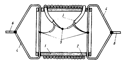

Режекторный контур для антенн типа “W3DZZ” можно изготовить из отрезка коаксиального кабеля, оплетка которого будет формировать необходимую индуктивность, а “центральная жила- оплетка” создадут необходимую емкость |8] .
Рис. 8. Конструкция режекторного контура на основе коаксиального кабеля
Конструкция такого режекторного контура приведена на рис. 8. На диэлектрический каркас 1 наматывают коаксиальный кабель 2. Концы кабеля 3 пропускают в отверстия каркаса и распаивают (5) в соответствии с рисунком. Скобы 4 служат для подключения полотен антенны 6.
Для простых антенн с режекторными контурами выбор параметров катушки достаточно произволен (надо лишь обеспечить требуемую частоту режекции). В антенне “W3DZZ”. кроме того, необходимо иметь и вполне определенное отношение индуктивности катушки L и емкости конденсатора С — без этого нельзя реализовать многодиапазонные свойства антенны.

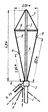

Антенна, эскиз которой приведен на рис. 9, получила название “DOUBLE-D” (“двойная дельта”) [9]. Небольшая по габаритам, легкая, она вполне может быть первой конструкцией коротковолновика, желающего повысить эффективность своей любительской радиостанции установкой вращающейся направленной антенны.

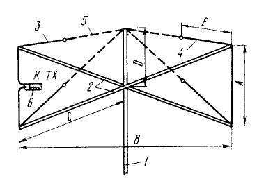

На мачте 1 на расстоянии D от ее вершины установлены четыре распорки 2 из бамбука или дерева, пропитанного влагозащитными составами. К концам этих распорок и через растяжки 5 крепятся полотна активного элемента 3 и рефлектора 4. Оба полотна выполнены из медного провода или антенного канатика, а растяжки — из нейлонового шнура. Конфигурация активного элемента и рефлектора напоминает латинскую букву D, откуда и пошло название антенны. Питают антенну по коаксиальному кабелю 6 с волновым сопротивлением 50 Ом.
Длину проволочных элементов антенны в метрах рассчитывают по следующим формулам (f — рабочая частота в МГц):
А = В = 85,1/f
С = 60,2/f
D = 17,8/f
Е = 34/f
Значение частоты f выбирают либо в середине соответствующего любительского диапазона, либо в середине его участка, наиболее интересующего коротковолновика (например, в середине телеграфного участка).

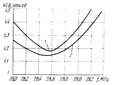

Исходя из данных [9], антенна “DOUBLE-D” практически не уступает двухэлементной антенне “волновой канал” по коэффициенту направленного действия и отношению излучения назад-вперед. Однако она имеет меньшую полосу пропускания, что иллюстрирует рис. 10, на котором приведены зависимости КСВ от частоты (диапазона 28 МГц) для антенны “DOUBLE-D” (кривая 1) и полноразмерного “волнового канала” (кривая 2).
Рис. 10. Зависимости коэффициента стоячей волны от частоты в диапазоне 10 м для антенн “DOUBLE-D: и двухэлементного “волнового канала”
Настраивают эту антенну подбором длины активного элемента  и рефлектора. На резонансной частоте ее входное сопротивление носит чисто активный характер и составляет примерно 40 Ом.

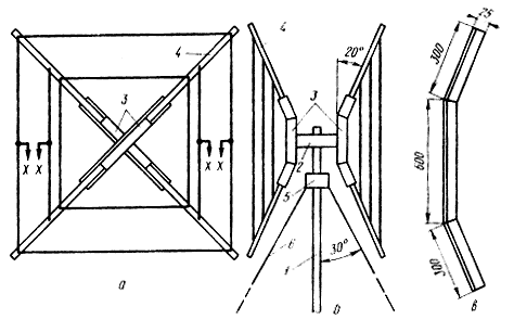

Компактный трехдиапазонныи (14, 21 и 28 МГц) “двойной квадрат” (рис. 11) был предложен. 9Н1GL [10]. По габаритам он не превышает двухднапазонный “двойной квадрат” на 21 и 28 МГц. Эта антенна по существу состоит из двух полноразмерных “двойных квадратов” на диапазоны 21 и 28 МГц, а третий диапазон— 14 МГц получается подключением к элементам диапазона 21 МГц нагрузочных емкостей.
Рис. 11. Малогабаритный трехдиапазонный -двойной квадрат: а — вид спереди; б — вид сбоку; в - конфигурация элементов антенны
На мачте 1 закреплена короткая несущая траверса 2, к которой в свою очередь крепятся скобы 3 “ежа”. Применение комбинации “несущая траверса” — “ежи” (каждая из них в отдельности широко используется в “двойных квадратах”) позволило получить весьма высокую точку крепления растяжек 6. Антенна вращается вместе с мачтой 1 (двигатель с редуктором установлены у ее основания), поэтому оттяжки крепятся к промежуточному подшипнику 5. Высота мачты примерно 5,5 м, подшипник установлен на 0,8... 1 м ниже точки крепления несущей траверсы. В этом случае при максимальном допустимом угле между мачтой и оттяжками 30° точки крепления оттяжек к крыше будут отстоять от основания мачты примерно на 2.7 м.
Конфигурация элементов “ежей” 3 (их выполняют из стального уголка) показана на рис 11. в. В отогнутые части этих элементов крепят U-образными болтами или зажимами распорки 4 из бамбука. Длина распорок —около 2,4 м. Длина каждой стороны рамки для диапазона 21 МГц составляет 3,6 м, а для диапазона 28 МГц — 2,75 м.
Нагрузочные емкостные элементы, обеспечивающие работу антенны на диапазоне 14 МГц, расположены внутри рамок диапазона 21 МГц (несколько ближе к мачте, чем эти рамки). Они “отключаются” четырьмя режекторными контурами — по два на каждую рамку. Резонансная частота режекторных контуров (до подключения к антенне) —20,2 МГц. Конструктивно они выполнены из коаксиального кабеля так же, как описано в предыдущем разделе обзора. Контуры подключают между рамкой и емкостными нагрузками в точках, обозначенных на рис. 11
Методика настройки элементов антенны на диапазонах 28 и 21,МГц не отличается от стандартной. На диапазоне 14 МГц антенну настраивают подбором длины элементов — емкостных нагрузок. Если изменение длины этих элементов существенным образом влияет на параметры антенны на диапазоне 21 МГц, то эго свидетельствует о том, что режекторные контуры настроены неточно (т е. не “отключают” полностью емкостную нагрузку при работе на диапазоне 21 МГц).
При питании антенны 50-омным коаксиальным кабелем КСВ не превышало 2 на всех трех диапазонах
