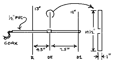

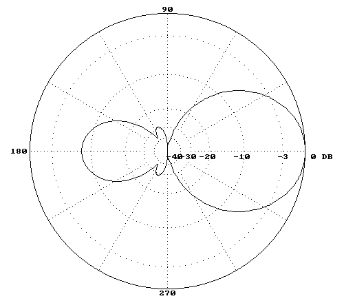

Разработанная мной антенна представляет собой 3-х элементную Yagi с очень высоким коэффициентом усиления, почти равным 10dBi (точнее 9,7 dBi в свободном пространстве и 15 dBi при 5 градусах элевации). Достижение такого высокого коэффициента усиления требует пожертвовать или соотношением вперед-назад, или же неудобным импедансом при запитке кабелем. На рисунке показаны диаграммы антенны в азимутальной проекции. Минимальное соотношение вперед-назад около 18 dB. Этого вполне достаточно, если только вы не имеете проблем с интермодуляцией. Номинальный входной импеданс обычного диполя составляет 12,5 Ом. Это очень низкое сопротивление, и поэтому для удобного согласования с 50-и омным кабелем используется петлевой диполь, коэффициент трансформации при этом равен 4-м. Разумеется, антенна имеет линейную поляризацию.

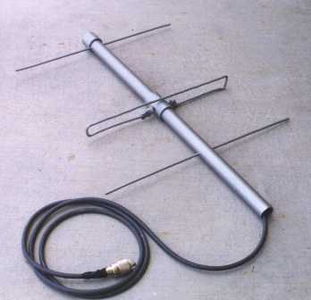

Конструкция.
Основой антенны является ПВХ трубка длиной 45 см. Рабочая часть антенны занимает 30,5 см. С одного конца трубки оставлены свободные 13 см для того, чтобы было удобно держать ее в руке. На оставшуюся часть надевается колпачок для придания конструкции законченного вида. ПВХ кольцо использовано в точке питания для соединения вибратора с кабелем при помощи винтов с гайками и шайбами. Все элементы антенны изготовлены из изолированного медного провода диаметром ок. 2,6 мм, в таблице приведены размеры самих элементов и расстояния между ними. Точность изготовления должна быть максимально возможной и в любом случае не превышать ±1,5 мм. Коаксиальный кабель подключен непосредственно к вибратору для минимальных омических потерь.

13.00 (33 cm)
0.00
DE
See Sketch
4.50 (11.5 cm)
D1
12.00 (30.5 cm)
12.00 (30.5 cm)
Вибратор лучше всего сделать немного больше по размеру, чтобы подстроить его по минимуму КСВ. Сначала укрепите вибратор и директор, хотя можно начать с рефлектора. Подстройте вибратор по наилучшему КСВ на частоте 436,8 МГц, затем перемещением рефлектора в небольших пределах добейтесь предельного минимума КСВ. Я использовал клей для крепления элементов на траверсе, а после настройки покрасил алюминиевой краской из баллончика для того, чтобы антенна «смотрелась».
Для питающего фидера использован кабель RG-8X, а не более распространенный RG-58, так как при длине фидера 2,5 метра разность в потерях достигает 0,4 dB, что при работе со спутниками весьма чувствительно.
