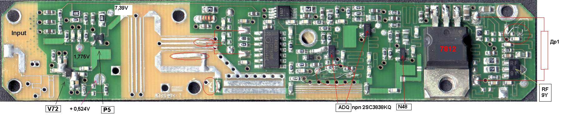

Переделка SANTECH MMDS Converter CT300 для АО-40.
Выполнено под руководством Олега Ивина EX8MLT ex8@mail.ru www.qsl.net/ex8mlt

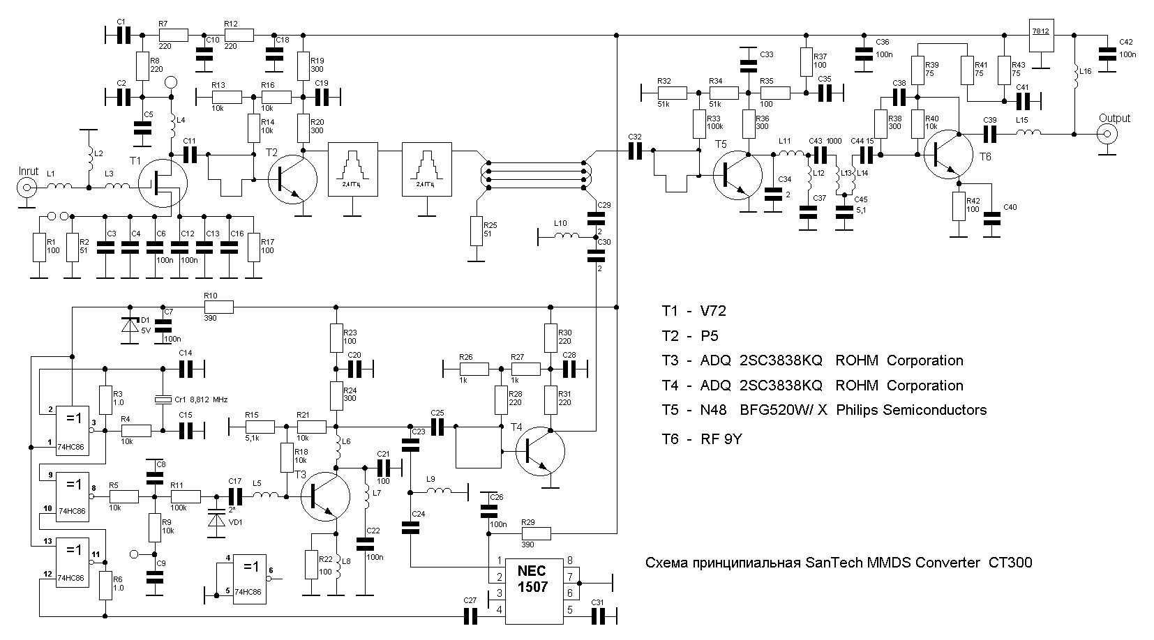

После перестройки конвертер преобразует 2400…2402 МГц в 144…146 МГц. Используется кварц, возбуждающийся в данной схеме на частоте 8812,5 КГц. Схема срисовывалась с печатной платы, многие конденсаторы не промеряны (да и зачем знать их номиналы?).
Подробнее
Подробнее

Снимаются обе крышки, откручивается антенна (4 самореза) и отпаивается от платы, во время отпайки выдвигается наружу. Выкручиваются все винты, крепящие плату, во время отпайки выходного разъема, плата приподнимается и выдвигается из под него. И так - плата снята!
Заменяем кварц. Я поставил 8812 КГц, в результате частота стала 8,8133 МГц, то есть кварц лучше брать еще немного ниже, тогда не нужно будет подбирать дополнительные емкости. Желательно получить частоту 8812,5 КГц. Подпаиваем питание 15…18 вольт к выходному разъему. Измеряем высокоомным входом частотомера частоту кварца на выводе 3 МС 74НС86. Корректируем частоту подключением/отключением емкостей от вывода 2 той же микросхемы.

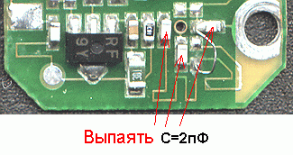

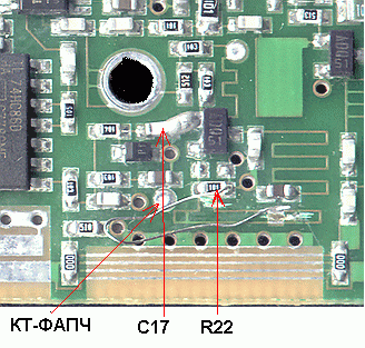

Заменяем емкость С17 (рядом с варикапом 7 пФ) на 2 пФ (три такие емкости можно отпаять около транзистора RF9Y - смотри на фото).
Отпаиваем R22, убираем напаянную петлю (если она у Вас была), проверяем целостность старого контура (см. фото) и закорачиваем его перемычкой. Смотрим высокоомным входом частотомера на выводе 11 МС 74НС86 частоту ГУНа поделенную на 256 микросхемой NEC 1507. Она должна быть близка 8812,5 КГц. У меня на конвертере L.O.Freq: 1838 MHz и кварц был 7,179685 МГц, поэтому мне пришлось поднимать частоту. Для этого я укорачивал контур в эмиттере (бесконечно это делать нельзя, так как срываются колебания генератора, при этом NEC 1507 выдает частоту самовозбуда в районе 10,300 МГц, поэтому я выпаял R22 и укоротил линию на 1/3). Дальнейшее поднятие частоты произведено за счет уменьшения индуктивности L5 - напайкой припоя ввиде капли (см. фото) и еще одной капли между С17 и R11. При приближении к нужной частоте произойдет захват ФАПЧ, что будет видно на контрольной точке КТ-ФАПЧ, между R9 и C9. Без захвата там примерно 1/2 питания 74НС86 - 2,5В. Надо постараться поставить частоту ГУНа на серединку или чуть ниже - 2,11В, тогда ФАПЧ не отпустит ни в жару ни в холод. На фото переделанный ГУН.

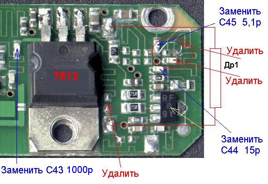

Далее переделываем фильтр ПЧ после смесителя. Убираем лишние емкости, перемычки, заменяем емкости (см. фото).

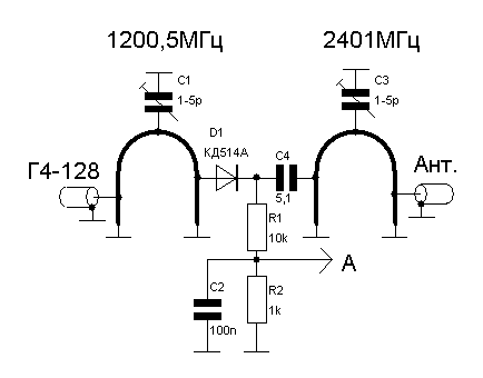

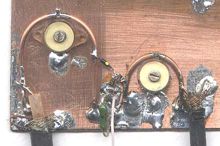

Пришло время настраивать ВЧ цепи. Для этого нужен сигнал 2401 МГц. Есть два варианта - найти генератор на 2400МГц или сделать умножитель, что бы использовать имеющийся генератор. У меня есть Г4-128 до 1309 МГц, так что удвоитель я сделал простенький (см. фото). Первый контур сделан из медной проволоки диаметром 1мм и диной 70мм, второй диной 35мм, высота над платой 1,5мм. Отводы видны на фото.
На генераторе выставил частоту 1200,5МГц и максимальный выходной уровень, в точке А умножителя подключил осциллограф (или высокоомный вольтметр - тестер), настроил контур на 1200,5МГц по максимуму показания - примерно 200мВ (то есть на диоде 2В) , затем настроил контур 2401МГц по спаду напряжения (примерно 170мВ). После подключения конвертора можно подстроить оба контура.

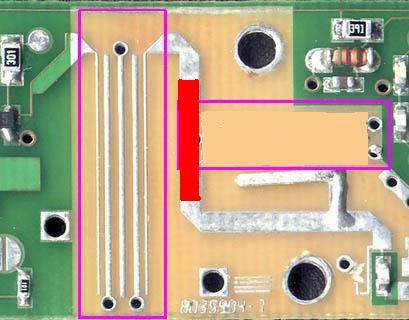

Для настройки УВЧ и фильтров 2400МГц сигнал с удвоителя подается на вход конвертора (аккуратно подпаивается прямо вместо антенны на вход платы минимальными выводами). Максимальный сигнал на вход подавать опасно (хотя у меня выдержал) лучше сделать минимальный аттенюатором генератора и добавлять по мере необходимости. Искючаем короткий фильтр после УВЧ - срезаем скальпелем фильтр, закорачиваем вход и выход соответствующей полоской медной фольги (предварительно срезав металлизацию отверстия - чтоб не замкнула - под дорожкой) и пропаиваем ее к дорожке. Увеличение усиления -9 дБ. Попытка сместить наложением фторопласта вниз полосу длинного фильтра ничего не дала - видимо он оказался где надо.
