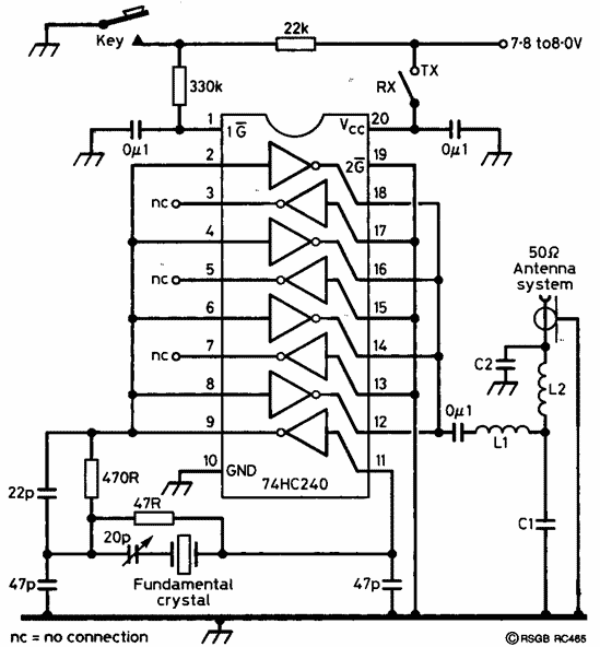

Рис. 1. Принципиальная схема экспериментального CW передатчика мощностью 0,5 Вт, описанного в QST Lew Smith’ом, N7KSB и основанного на применении высокоскоростного набора  (8 шт) КМОП буферных элементов в едином корпусе ИМС 74НС240. Один элемент работает  в  задающим кварцевом генераторе, четыре в оконечном усилителе мощности, три элемента не используются. Передатчик может выдать мощность до 0,51 Вт на 14 и 21 МГц и 0,47 Вт - на 28 МГц. NC – без соединения. Кварцевый резонатор используется на основной частоте (не на гармонике). Напряжение питания - от 7,8 до 8,0 В.

  Опубликовано множество схем простых маломощных передатчиков, но я “положил глаз” на экспериментальный передатчик мощностью 0,5 Вт, опубликованный в QST за ноябрь 1994 года стр. 84, с помощью которого Lew Smith, N7KSB  работал со всеми континентами и 30 странами, используя простую антенну GP, установленную на крыше. Передатчик может работать на диапазонах 14, 21 и 28 МГц (а, при  наличии кварцевых резонаторов и на 18 и 24 МГц ). Выходная РЧ мощность передатчика на диапазонах 14 и 21 МГц составляет 0,5 Вт и немного уменьшается (до 0,47 Вт) на 28 МГц. Этот передатчик выполнен на основе комплекта из восьми буферных  усилителей, составляющих единое целое - микросхеме 74НС240. На одной из восьми функциональных частей микросхемы выполнен кварцевый задающий генератор, на четырёх других, соединённых параллельно, выполнен усилитель мощности, остальные - три, - не используются. (Рис. 1).
  N7KSB также отмечает, что микросхема 74НС240 может быть использована (например, в схеме передатчика по Рис. 1) для  раскачки усилителя на мощном полевом транзисторе IRF15, с которого можно уже “снять” до 15 ватт РЧ мощности. Выходные каскады в усилителях 74НС- выполнены на транзисторах разных структур - это даёт возможность получения малого уровня чётных гармоник, что, в свою очередь, упрощает выходной фильтр передатчика (см. Табл. 1). Среди примечаний к тексту, приведённых N7KSB есть и такие: так как 74НС240 рассеивает мощность 0,5 Вт на 14 МГц  и 0,9 Вт - на 28 МГц, то требуется её (микросхемы) принудительное охлаждение. Можно, например, приклеить микросхему к металлическому шасси и произвести монтаж усилителя методом “дохлого жука” (насколько я понял, этот метод монтажа заключается в приклеивании микросхемы “вверх тормашками” к шасси (радиатор) и использовании выводов микросхемы в качестве лепестков, полученной таким образом “монтажной колодки” – UA9LAQ).  Катушка L1 обладает малой индуктивностью и поэтому чувствительна к длине выводов, так что, если Вы используете сменные катушки фильтров (Lew Smith использовал для этой цели штырьки и гнёзда от аудиосоединителей), то Вам, возможно, потребуется убрать один-два витка с катушек, чтобы компенсировать индуктивность соединителей.
  В Табл. 1 приведены предлагаемые значения номиналов компонентов выходных фильтров.  Имейте в виду, что логические элементы имеют буферированные входы и выходы. Повышенное усиление элементов обнаруживает большую склонность к возникновению щелчков при манипуляции. Фильтр против щелчков в цепи манипуляции имеет необычно большую постоянную времени (33 миллисекунды).

Примечание: С1 и С2 - слюдяные или керамические. L1 и L2 - бескаркасные, намотаны проводом #14 на оправке диаметром 3/8 дюйма, длина намотки катушки L1 для всех диапазонов 5/8 дюйма, катушки L2 для 28 МГц – 5/8 дюйма, для остальных диапазонов - 1 дюйм (1 дюйм = 25,4 мм).
