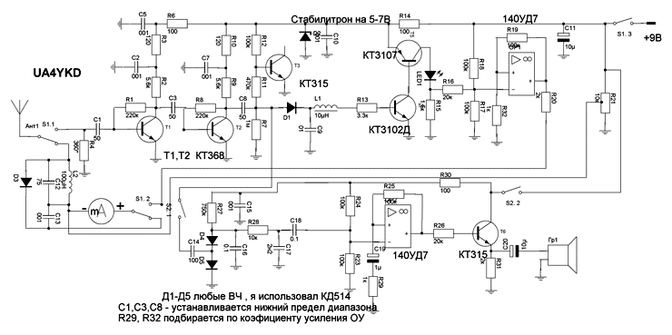

Поводом для этой схемы стал один мой знакомый ,который добил меня своим маразмом ,что у него дома жучки ,что нельзя слова лишнего сказать и т.д. пришлось перелопатить весь инет ,конечно практически там ничего конкретного более или менее нет , так что пришлось из того что есть перекраивать .
То что получилось вы видите на схеме ,а получилось три в одном .В принципе схема работоспособна
до 400 Мгц, выше не пробовал ,хотя мой радиотелефон чует (900 мГц.)
Подробнее
Индикатор напряженности электромагнитного поля в диапазоне 27 МГц (хотя у меня он неплохо справляется и выше, радиотелефон 900 мГц тоже чует). Принципиальная схема прибора приведена на Он состоит из антенны, колебательного контура L2 C12, диода VD3, конденсатора С13 и измерительного прибора ,кстати я использую от китайского (одноразового) тестера ,очень неплохая измерительная головка по дизайну и чутье хорошее.  Как работает индикатор напряженности. Через антенну на колебательный контур поступают ВЧ колебания. Контур отфильтровывает колебания диапазона 27 МГц из смеси частот. Выделенные колебания ВЧ детектируются диодом VD1, благодаря чему на выход диода проходят только положительные полуволны принимаемых частот. Огибающая этих частот представляет собой НЧ колебания. Остатки ВЧ колебаний фильтруются конденсатором С2. При этом через измерительный прибор потечет ток, который содержит переменную и постоянную составляющие. Измеряемый прибором постоянный ток примерно пропорционален напряженности поля, действующей в месте приема. Этот детектор можно выполнить в виде приставки к любому тестеру. Катушка L2 намотана на оправке диаметром 7 мм имеет 10 витков провода ПЭВ-1 0,5 мм.
Далее рассмотрим работу детектора  жучков
При приближении антенны WA1 к микропередатчику в ней наводится высокочастотное напряжение, которое через конденсатор С1 поступает на вход УРЧ ( собранный на транзисторах VT1 ,2). Использование в УРЧ 2х каскадов необходимо т.к. с УРЧ на одном транзисторе не хватает (завал  происходит на частоте 200 мГц ,пробовал использовать широкополосный УРЧ от польских антенн решоток  ,честно вам скажу это такая гадость ,еще интересно как телевизоры с ними работают?) чувствительности схемы на более высокочастотном диапазоне. Емкость конденсатора С1,С3,С8, определяет нижнюю границу принимаемого диапазона частот. Ее подбирают такой, чтобы индикатор не реагировал на бытовые низкочастотные помехи от электродвигателей, тиристорных регуляторов напряжения, ГСП магнитофонов и т. п. С выхода УРЧ сигнал поступает на диодный детектор VD1. Через фильтр C9L1 и резистор R13 постоянная составляющая продетектированного сигнала поступает на вход усилителя постоянного тока (транзисторы VT2, VT3). Резистор R13 несколько снижает чувствительность индикатора, но он необходим для того, чтобы избежать резкого повышения чувствительности прибора на частоте резонанса контура C9L1 (около 50 кГц). Усилитель постоянного тока управляет работой ОУ, кроме того, светится и свето-диод HL1. Чем больше сигнал от "жучка", тем больше ток через транзистор VT5 и тем выше интенсивность свечения светодиода HL1. Перемещая сигнализатор, ищут его положение, при котором максимальны отклонения индикатора и яркость светодиода. Затем в "ближней зоне" проводят визуальный поиск местонахождения подслушивающего устройства. Либо нажав на переключатель S2 прослушивают на наушники.  На диод VD1 через резистор R11 поступает напряжение смещения со стабилизатора напряжения R14, VD6, которое приоткрывает диод VD1 и транзистор VT4. Это повышает чувствительность детектора к малым уровням ВЧ сигналов. Резистор R14 подбирают так, чтобы прибор находился на грани срабатывания. Как следствие, даже очень небольшая добавка напряжения, возникающая при детектировании исследуемого сигнала, открывает транзисторы VT4, VT5. Недостаток такого решения - заметная нетермочувствительность сигнализатора. Ее можно устранить, подобрав R11 так, чтобы сигнализатор не срабатывал самопроизвольно в выбранном диапазоне температуры. Облегчит эту процедуру применение в качестве VT2 транзистора с очень малым обратным током. Диод VD1 можно заменить на КД503Б, КД509А, КД512А, КД407А или КД409А. Стабилитрон VD6 - любой с напряжением стабилизации 5... 7 В. Транзистор VT1,2 - КТ368 с любым буквенным индексом в любом корпусе либо другой высокочастотный, например, КТ3101А-2, КТ3120А, КТ3124. Транзистор VT2 - КТ3102 с индексами Г, Е. Заменять его на другие не стоит, так как он имеет очень малый начальный ток коллектор-эмиттер - менее 0,05 мкА. Транзистор VT3 можно заменить на КТ3107 с индексами К, Д. Дроссель L1 должен иметь индуктивность 1...2 мГн. В авторском варианте он содержит 180 витков провода ПЭЛШО-0,12 на кольце от импульсного трансформатора ТИ-18. Выключатель SA1 - ПД9-2. SA2 –желательно с фиксацией .Антенна WA1 - телескопическая от импортной магнитолы общей длиной 32 см. Слишком длинную антенну использовать не следует. Налаживание сигнализатора начинают с установки напряжения смещения на диоде VD1. Для этого конденсатор С8 нужно временно отключить. Вместо резистора R11 временно устанавливают переменный сопротивлением 560 кОм. Вращая его движок, добиваются исчезновения свечения светодиода Это обеспечит работоспособность сигнализатора радиоизлучения в приемлемом диапазоне температуры. Усиление УРЧ регулируют подбором резистора R1, R8. R21-выставляют индикатор в ноль. Если чувствительности слишком много то советую подобрать R4 немного понизит чутье .При подачи питания через переключатель  SA2 , подается питание на детектор РЧ выход которого нагружен на наушники, коэффициент усиления ОУ осуществляется подбором резисторов R29,R32 .Все платы у меня размещены в корпусе от переносного транзисторного радиоприемника (типа Невский, Свирель и тому подобные там как раз уже установлена телескопическая антенна) Перед монтажом плат в корпус советую изнутри обклеить его фольгой (можно от электролетических конденсаторов) соединив с корпусом ,каскады УРЧ желательно выполнить на 2х стороннем секлотекстолите верхний слой фольги используется в качестве земли.
