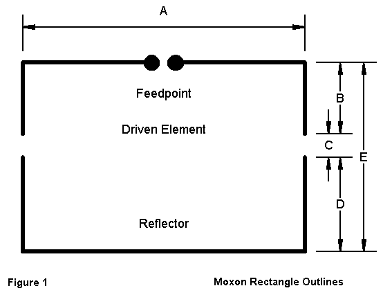

На рисункеFig. 1 приведён чертёж прямоугольника Moxon, - двухэлементной антенной системы, которая объединяет взаимную связь между самими элементами и связь между их концами для получения широкого переднего лепестка диаграммы направленности с силой обычной 2-элементной (вибратор-рефлектор) антенны Yagi. Форма диаграммы направленности почти кардиоидная, так что минимум излучения будет не под углом 90 градусов к оси переднего лепестка, а ближе к 120 градусам от неё. Антенна на расчётной частоте даёт соотношение излучений вперёд-назад больше 30 дБ и более 20 дБ в пределах большинства КВ диапазонов. Поскольку размеры от стороны до стороны антенны составляют лишь 70% от ширины полноразмерной 2-элементной Yagi, то в её строительстве заинтересованы те, кто ощущает дефицит места. Дальнейший интерес к антенне подогревается и теми, кто бы хотел воспользоваться её неплохими пространственными характеристиками. Дополнительное преимущество разработки заключается в том, что антенна имеет входной импеданс 50 Ом, что упрощает согласование. Значительное количество литературы по этому типу антенн можно найти в английских, американских и австралийских источниках, так же как и на моём web-site’е (http://www.cebik.com).
Наш интерес к антенне основывается и на расчётах размеров её элементов, обозначенных от А до Е на рисунке Fig. 1. С помощью осмысленного моделирования в программе NEC (версия 2, 3, или 4), можно получить довольно точные модели, чтобы выработать набор основополагающих данных для выведения практических уравнений. Набор данных, однако, должен отвечать определённым стандартам, для использования и вывода в качестве базиса. Для прямоугольника Moxon я установил эти стандарты для каждой модели в набор данных.

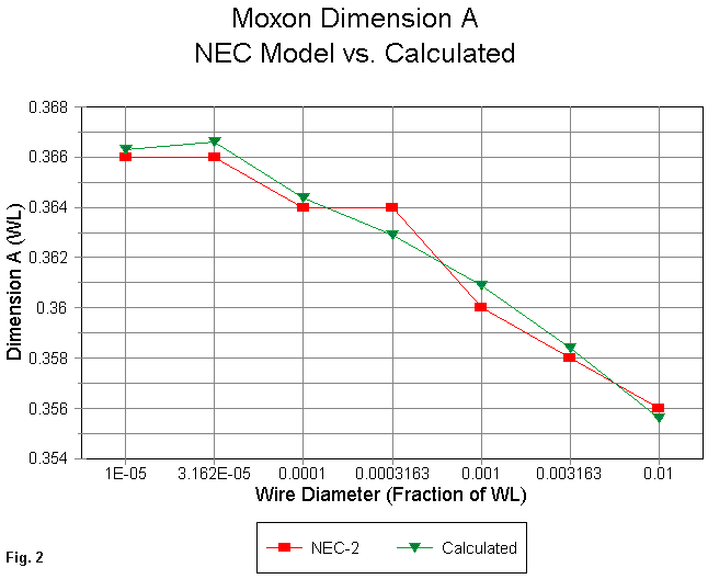

Для установления сходства, полезными могут оказаться графики размеров A…D, приведённые ниже:
На рисунке Fig. 2 показано сравнение смоделированных и расчётных значений размера А. В пределах нормальных рабочих допусков, эти прямые почти повторяют друг друга.

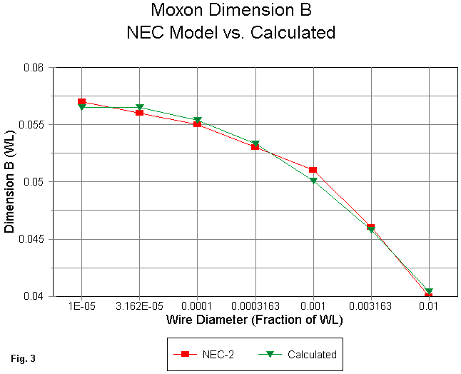

Сравнение смоделированных и полученных в результате расчёта значений размера B (“хвостика” активного вибратора) приведено на рисунке Fig. 3. Эта кривая даже ещё больше совпадает, чем для размера А.

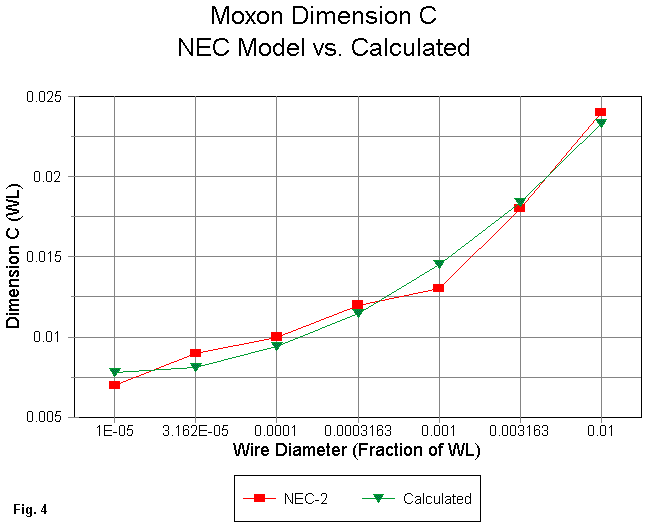

На рисункеFig. 4 показано смоделированное и расчётное значение размера С, зазора между кончиками элементов. У смоделированных значений нет достаточного количества точек для получения плавной кривой.
Программа NEC (Numerical Electromagnetic Code) разработана в лабораториях Военно-Морского флота США – информация из “Радиомир. КВ и УКВ” № 5 2002 г стр. 34.

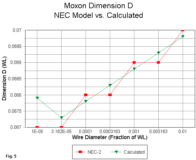

Сравнение смоделированных и высчитанных значений размера D (“хвостик” рефлектора) приведено на рисунке Fig. 5. “Острота” настройки по обеим кривым достигнута, благодаря совсем малому изменению размера D.

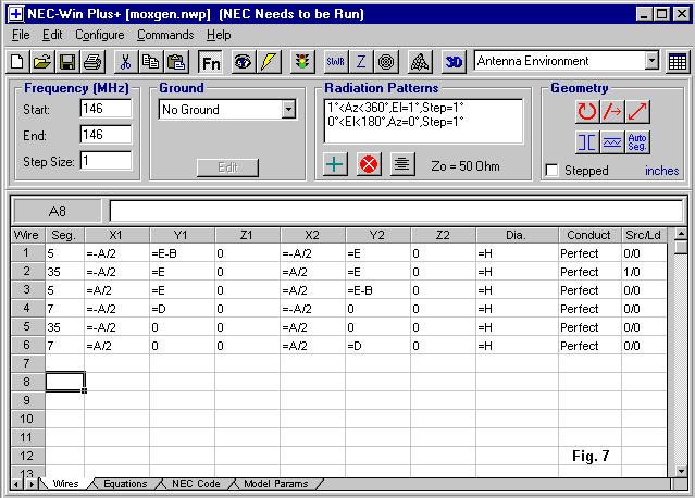

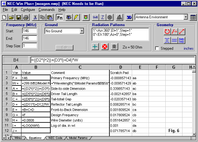

2. построение модели с помощью уравнения: Уравнения могут также быть введены в программу NEC, которая имеет возможность производить расчёт по уравнениям. В качестве примера на рисунке Fig. 6 приведёно изображение экрана для модели в программе NEC-Win Plus.
Только одно из уравнений появляется в верхней строчке в полном виде, но этого достаточно, чтобы показать параллель с программой на Бейсике. На листе видна разница между натуральными и десятичными логарифмами, так расчёт логарифма диаметра проводника в длинах волн (переменная I) имеет другое значение "LOG", в отличие от его значения в Бейсике (в обычном GW Basic’е используются только натуральные логарифмы и требуются пересчётные коэффициенты их в десятичные).
Список коэффициентов введён в колонке D. Как показано в примере в клетке B4, уравнения переменных размеров, в зависимости от положений коэффициентов, могут давать свои (отличные друг от друга) значения в расчёте.. Колонка E содержит идентификацию каждого коэффициента, используя идентичные Бейсику наименования.
Достоинство прямого ввода уравнений в программу моделирования заключается в том, что можно рассчитывать Moxon’ы на любые разумные частоты с реальными диаметрами проводников и эволюционировать (развить) модель - всё в одной операции. Одна из переменных вводных уравнивает расчётную частоту с текущей (в модели). Тем не менее, Вы можете получить набор размеров, просто, введя расчётную частоту. Это полезно при изменении частоты и других операциях оптимизирующих расчёт.

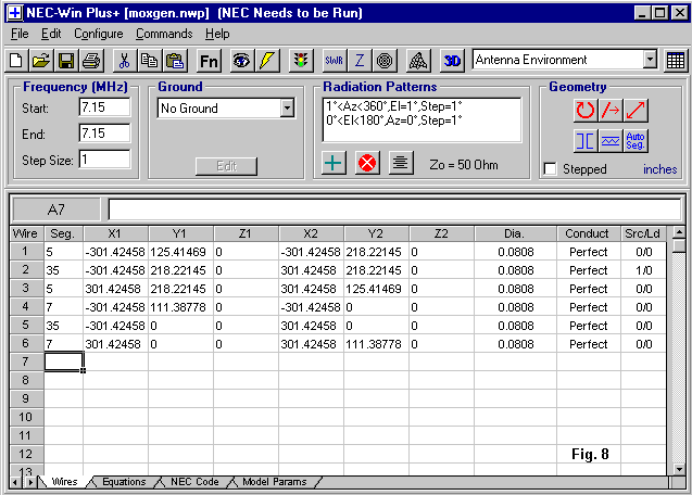

1.Версия для проводника #12 и частоты 7,15 МГц. Страничка проводов для этой антенны будет представлена на рисунке Fig. 8
В следующей таблице приведены смоделированные характеристики для идеального и медного проводников.

7.15        Perfect           6.01        39.07             53.9 + j 4.6
            Copper            5.80        31.29             55.9 + j 4.4

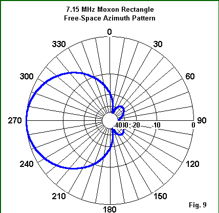

Для соотнесения, на рисунке Fig. 9 показана типовая диаграмма направленности в горизонтальной (азимутальной) плоскости для свободного пространства для прямоугольника Moxon, основанная на этой конкретной модели.
Поскольку диаметр провода AWG #12 составляет только 0.0808 дюйма, эффективность антенны падает до 96,1% при переходе с идеального проводника на медный. Потери выражаются не только в дополнительных 2 Омах импеданса, но и в снижении усиления антенны и соотношения излучений вперёд-назад.
Несмотря на эти факты, касающиеся проволочных прямоугольников Moxon, вычисления дают расчёт, который находится в пределах допусков моделирования в этом примере, с остаточной реактивностью только примерно 4,6 Ома.

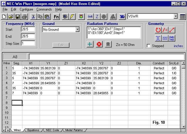

2. Версияна 28.5 МГцструбчатымипроводникамидиаметром 1 дюйм, приведённая на рисунке: Fig. 10, содержит страничку проводников с их размерами для расчётной модели..
Следующая таблица содержит данные характеристик антенны при использовании идеального проводника и алюминиевой трубы::

28.5        Perfect           5.97        36.89             52.9 - j 2.5
            Aluminum          5.96        36.43             53.0 - j 2.5
Несмотря на большие потери в алюминии, по отношению к меди, большая поверхность проводника диаметром 1 дюйм и большая рабочая частота, которая увеличивает диаметр проводника относительно рабочей длины волны (рассмотреть как часть длины волны), достигается очень высокая эффективность: 99.97%. Отсюда, разность между идеальным проводником и толстым алюминиевым трубчатым незначительна. Вычисленные размеры антенны подходят под границы допусков, внося всего лишь остаточные 2,5 Ом реактивности.

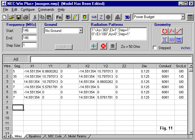

3. Версия на 146 МГц со штырями диаметром 0,125 дюйма. На рисунке: Fig. 11 показана относящаяся к этой модели страничка проводников.
В нижеследующей таблице даны параметры антенны с идеальными проводниками и алюминиевыми штырями.

146         Perfect           6.01        43.50             51.8 - j 3.4
            Aluminum          5.96        39.68             52.3 - j 3.5
Алюминиевая версия антенны имеет довольно высокую эффективность, равную 99,1%.. Хотя частота грубо в 5 раз превышает таковую в модели 10-метрового диапазона, а диаметр штырей - элементов, составляет лишь 1/8 от диаметра элементов 10-метрового диапазона, эффективность получилась лишь не намного меньше. Ещё раз, вычисленная модель хорошо совпадает с требованиями цели создания расчёта, который можно прямо переводить в металл конструируемой антенны.
