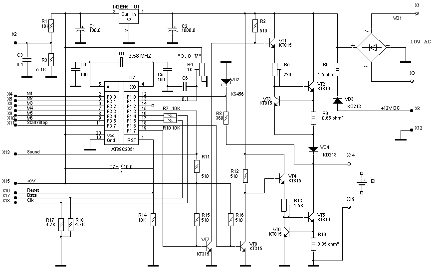

Принципиальная схема

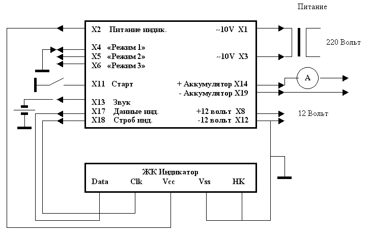

Блок-схема зарядного устройства
ЗУ состоит из блока питания, стабилизатора тока заряда (транзисторы VT1, VT2, VT3, VT7), стабилизатора тока разряда (транзисторы VT4, VT5, VT6, VT8), управляющего контроллера (микросхема U2).
1.Блок питания собран
на диодах KD213 и микросхеме U1. Он служит
для питания стабилизаторов ЗУ и управляющего
контроллера.
Питается блок от напряжения сети
переменного тока 200 вольт +-10% или от бортовой сети автомобиля 13.5
вольт.
2.Стабилизатор зарядного тока обеспечивает поддержание тока заряда, равного 1.1А +-5% в течение всего периода зарядки аккумулятора. Собран на транзисторах VT1, VT2, VT3, VT7 . Включение - выключение стабилизатора осуществляется контроллером согласно запрограммированным временнЫм диаграммам.
3.Стабилизатор разрядного тока собран по схеме, аналогичной стабилизатору зарядного тока (транзисторы VT4, VT5, VT6, VT8), и служит для обеспечения тока разряда аккумулятора, равного 2.2А +-5% в течение периода разряда аккумулятора. Так же как стабилизатор зарядного тока, управляется контроллером.
4.Контроллер. Управляет стабилизаторами тока, осуществляет заданные временнЫе диаграммы во всех режимах работы ЗУ. Основу данного блока составляет микропроцессор АТ89С2051 фирмы ATMEL. Программа написана на языке KEIL-C.

Порядок работы.
1. включить ЗУ. Прозвучит стартовая мелодия, на индикаторе появится:
--0000- 00 |
2.Подключить аккумулятор.
3.Переключателем выбрать нужный режим работы.
4.Нажать кнопку "Пуск".
Включается заряд или разряд в зависимости от выбранного режима, начинают моргать точки на индикаторе и таймер начинает отсчитывать время.
По окончании работы и получении звукового сигнала "звонок", отключить аккумулятор, выключить ЗУ из сети.
Конструкция и детали.
К конструкция ЗУ не не предъявлется никаких специальных требований. Устройство собрано в металлическом корпусе. На передней панели размещены: выключатель питания, амперметр (с нулем посередине), ЖК индикатор, переключатель режимов работы, кнопка "Пуск", клеммы для подключения аккумулятора.
Схема ЗУ собрана на односторонней печатной плате. Можно использовать плату для макетного монтажа, а соединения производить проводом МГШВ-0.1, сильноточные цепи проводом МГШВ-0.5.
Транзисторы VT2 и VT5 стабилизаторов тока установлены на небольших радиаторах, которые обдуваются вентилятором от процессора PENTIUM для облегчения теплового режима.
Микропроцессор АТ89С2051 устанавливается в панельке.
Резисторы R9 и R19 стабилизаторов тока выполнены из отрезков нихрома от электрической плитки.

Настройка ЗУ несложная и сводится к установке токов стабилизаторов. Перед настройкой следует вытащить из панельки микроконтроллер.
Для настройки стабилизатора зарядного тока включить ЗУ в сеть, подключить аккумулятор, соединить проводником ножки 10 и 19 панельки микропроцессора перемычкой. С помощью резистора R5 выставить зарядный ток аккумулятора равный 1.1 ампера. Изменяя длину нихромовой проволоки резистора R9, добиться падения напряжения на нем 0.7 вольта. Повторить операции для уточнения тока и сопротивления резистора R9.
Снять перемычку.
Для настройки стабилизатора разрядного
тока включить ЗУ в сеть, подключить заряженный
аккумулятор, соединить ножки 10 и 18 панельки микропроцессора
перемычкой. Как и в зарядном стабилизаторе выставить ток
разряда, равный 2.2 ампера с
помощью резистора R13, откорректировать сопротивление
резистора R19, для получения падения
напряжения на нем
0.7 вольт.
Снять перемычку.
Резистором R4 выставить напряжение на ножке 13 микропроцессора на уровне 2.9 вольта. Точнее это напряжение выставляется, при контроле напряжения на аккумуляторе, при котором происходит переключение с разряда на заряд (при 100% разряде).
