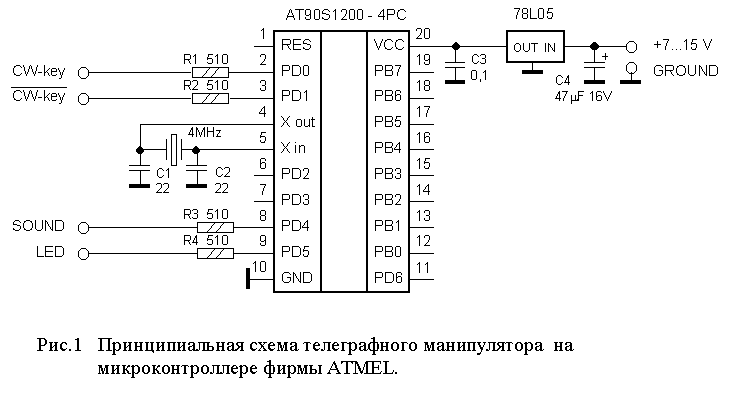

Для передачи азбуки МОРЗЕ в небольших обьемах (10 - 20 групп), можно применить данный манипулятор. Он может манипулировать СW передатчик и передавать звуковой тон в SSB и FM передатчиках. Рассмотрим принципиальную схему  на  Рис 1.
   После подачи напряжения манипулятор начинает передавать записанную в него информацию азбукой МОРЗЕ. На выходах появляется информация:
1.     CW-key (прямой телеграфный выход) – для включения передатчика
2.     CW-key (инверсный телеграфный выход) – для выключения передатчика
3.     SOUND – подключение динамика или УНЧ
4.     LED – подключение светодиода на корпус, ток до 10 мА задается R4
Общее потребление – 10…15 мА.
Микросхему     AT90S1200 – 4PС можно заменить на AT90S1200 – 4PI, AT90S1200 – 12PC, AT90S1200 – 12PI. При необходимости больших объемов можно использовать AT90S2313 – 4PС,  AT90S2313 – 4PI, AT90S2313 – 10PC, AT90S2313 - 10РI.
Данное устройство работает: на маяке UA4NX/a (CW передатчик 144,199 МГц), на маяке UA4NM (CW передатчик 28,302 МГц), в карте DX связей на Станции юных техников. Возможности можно существенно расширить, например переключать мощность передатчика и сообщать об этом, переключать антенны и т.п.
