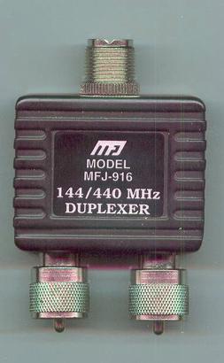

Дуплексер  MFJ - 916.

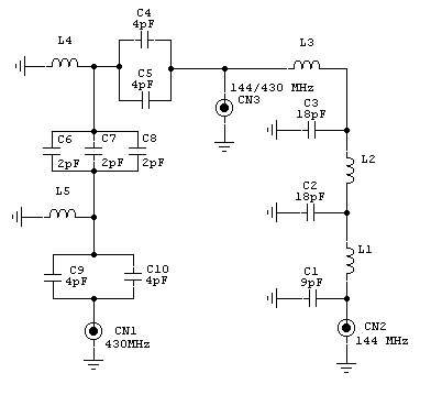

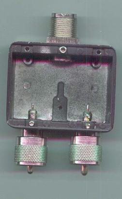

Конструкция понятна из фотографий и схемы. Данные катушек: L1, L2, L3 - все имеют по 3,5 витка эмалированного провода 1 мм, внутренний диаметр 5 мм, бескаркасные, виток к витку, длина выводов около 10 мм.
Данные катушек L4, L5 - все имеют по 1,5 витка эмалированного провода 1 мм, внутренний диаметр 3,5 мм, бескаркасные, виток к витку, длина выводов около 10 мм. Все конденсаторы имеют рабочее напряжение 500 вольт.
Дуплексер собран на плате из фольгированного стеклотекстолита размерами 33x52 мм и помещен в корпус из металла.
Дуплексер разбирал для Вас Игорь Доброхотов (UN7GM).
