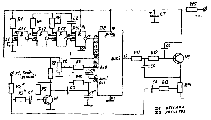

Предлагаю вниманию владельцев СВ-радиосганций вариант простой эхо-приставки, создающей эффект "пустой комнаты". Устройство собрано на микросхеме КА528БР2 (Справочник "Микросхемы для бытовой радиоаппаратуры", дополнение третье. Москва, "Радио и связь", 1993),и подключается параллельно микрофонному входу станции.
При монтаже следует учитывать, что микросхема "боится"" статического электричества, поэтому транспортировать ее рекомендуется в фольге, а паять низковольтным паяльником (это который через трансформатор 220/12, а не через понижающий конденсатор) Номиналы элементов могут варьироваться в широких пределах От параметров R2 R3.R13 зависит скорость затухания реверберации, от соотношения R5/R7 - усиление микрофонного усилителя на транзисторе VI, а от значений Rl1,R12,C6,С9 - параметры фильтрации цифровых шумов Вместо R15 и V3 можно установить перемычки, а С5 обеспечивает дополнительное гашение шумов и может не потребоваться. Элементы со звездочкой (*) вероятно, потребуют подбора. Микросхему D1 можно заменить на любой генератор меандра. Включается устройство либо замыканием контактов 12,13 микросхемы D1 на корпус (можно подсоединить к клавише "Прием -Передача" радиостанции, питание от клеммы питания станции), либо подачей питания - необходимо найти в станции точку, где появляется 8-12 В при передаче, и установить перемычку S1.

Настройка: установите перемычку S1 - запустится генератор (учтите, что в крайнем нижнем по схеме положении движка R6 генератор не работает!). При работающем генераторе покрутить R8-по экрану осциллографа на эмиттере V2 отметить минимальное и максимальное напряжение (должно смещаться в пределах примерно 1 В), и выставить середину. Проверить прохождение звукового сигнала со входа до эмиттера V2. Подключив к реальному микрофону, подобрать R2.R3.R13. выставить R13. поэкспериментировать с R6. И, при больших шумах, подобрать С5,С6,С9. Так как это устройство имеет довольно ограниченные возможности, регулировки времени задержки R6 и громкости эффекта R14 делаются " под отвертку" и не регулируются в процессе эксплуатации.
