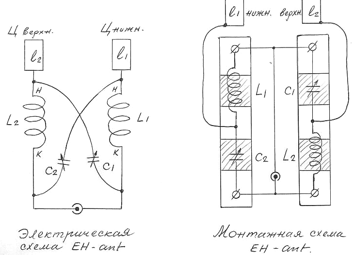

Так выглядит EH антенна на бумаге.
Стандартные размеры от авторов есть в Интернете:

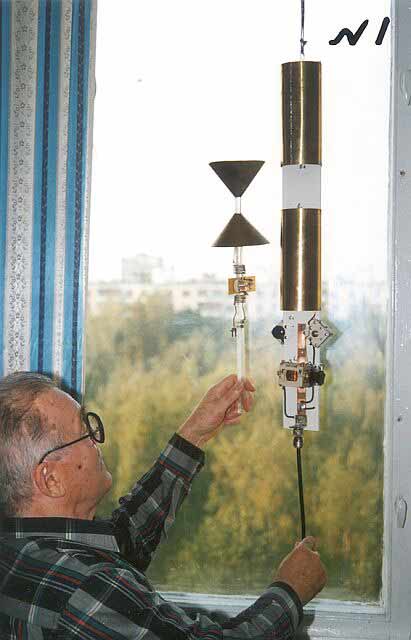

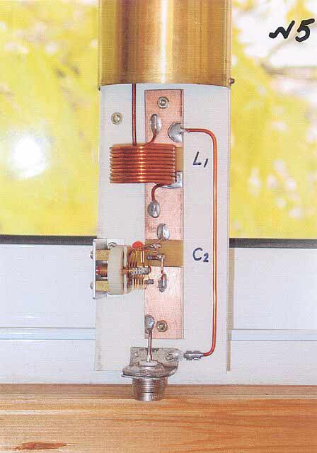

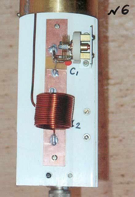

На фото №1 две антенны, конусная на 10 м - изготовлена UA3AO, а цилиндрическая перестраиваемая от 30 м до 10 м - моего изготовления. Я применил два вариометра от Р-140. Там в драйвере стоит маленький кубик, обслуживающий две 6Э5П. Если такой вариометр параллелить, то получим 0,65-6,9 mkH, а если соединить статор с ротором последовательно, то будет 2,8-29 mkH. Использовал и два переменных конденсатора по 55 pF. Цилиндры из листовой бронзы толщиной 0,5 мм и размерами Ф80 мм, длина по 200 мм. При таких навесных деталях удалось перекрыть диапазон от 10 MHz до 30 MHz. Но не все имеют такие детали и я остановился на фиксированной настройке на 20 м. И испытания я провел на двух таких антеннах. Фиксированные величины: L1=10 витков (3 mkH) ПЭВ-2 Ф1,81 мм Ф30 мм, L2=16 витков (6 mkH) ПЭВ-2 Ф1,81 мм Ф30 мм, C1=37 pF, C2=26 pF. Это триммеры от АРК-5 по 6/33 pF и я подпаял к ним еще по 18 pF. До 100 W эти емкости можно использовать без оглядки.

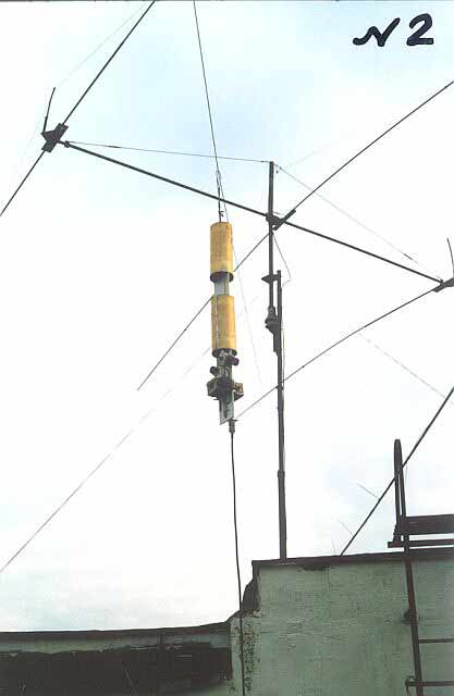

На фото №2 эта антенна на крыше дома на фоне моей яги на 20 м. Много было проведено QSO со всеми континентами с помощью 100 W. Но при сухой погоде. Пошли дожди, снег, влажность под 100% и не спас виниловый чехол - антенна полностью расстроилась. Снял, высушил в комнате и все вернулось. Вывод: эта антенна для Сахары! :) Это шутка, но на даче ее надо прятать под коньком крыши. Кстати, ей любой экран ни по чем - что шифер, что цинк. После настройки в комнате при переносе на крышу выбег частоты вверх составил 350 kHz. Вывод: эта антенна не любит тесноты, ей нужен оперативный простор и для постоянного пользования ею в таких местах и углах, куда наш брат не заглядывает годами, она не годится. Хочу обратить внимание антенных гурманов на мою яги на заднем плане. Там есть ноу-хау, а именно, резиновый подшипник над мотором. Все знают какая это зубная боль при установке вращающихся антенн: есть труба - нет подшипника, есть подшипник - нет нужного диаметра трубы-стойки. И так до бесконечности. Мой подшипник - это слоеный пирог. Между двух листов дюраля толщиной не менее 2 мм и размерами 200Х150 мм зажата таких же размеров транспортерная прорезиненная лента толщиной 10 мм, а может и больше. У обоих дюралевых листов на станке вырезаны круглые (можно и квадратные) отверстия Ф100 мм. Пирог стянут болтами и в нужном месте столярной стамеской в резине прорублено отверстие под вашу трубу-стойку, которое должно быть немного меньше диаметра трубы. "Пирог" надо надеть на стойку с натягом. Крепление к мачте - это дело техники. У меня к "пирогу" прикреплен дюралевый уголок 40Х40 мм, а он притянут к мачте U-болтом. Эта последняя операция выполняется при центровке, при выборе соосности с мотором.

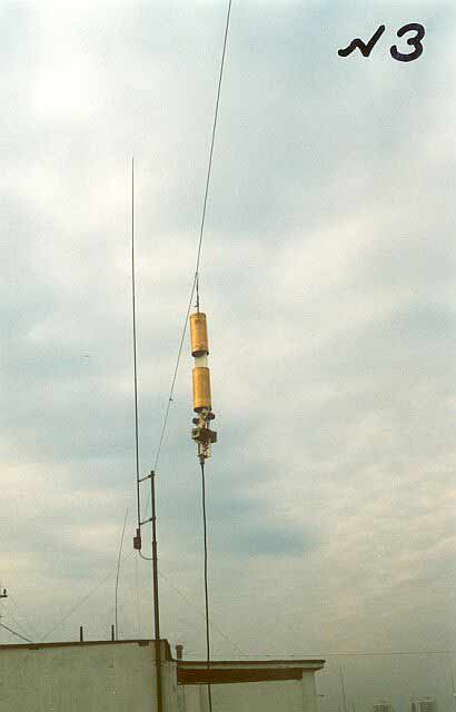

На фото №3 EH-антенна на фоне моего GP на 40, 15 и 17 м, у которого тоже есть ноу-хау. В коробочке спрятан вариометр (такой же маленький от Р-140) и мотор (1 об/мин). Вибратор 9 м и два противовеса на все диапазоны по 10,3 м. Один противовес оттягивает капроновый шпагат и на нем висит ЕН-антенна.

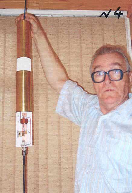

На фото №4, 5 и 6 можно разглядеть более подробно и узнать с чего надо начинать. С пластиковой белой линейки толщиной 5 мм. Это отделочный строительный материал. Не проходите мимо мусорных ящиков у магазинов стройматериалов :) Именно там я взял эти обрезки и они мне диктовали Ф цилиндров. Фото сделаны в квартире RV3AKU в центре Москвы у Павелецкого вокзала, где уровень индустриальных помех не поддается описанию и ЕН-антенна нас не выручила. Это еще один грустный вывод!

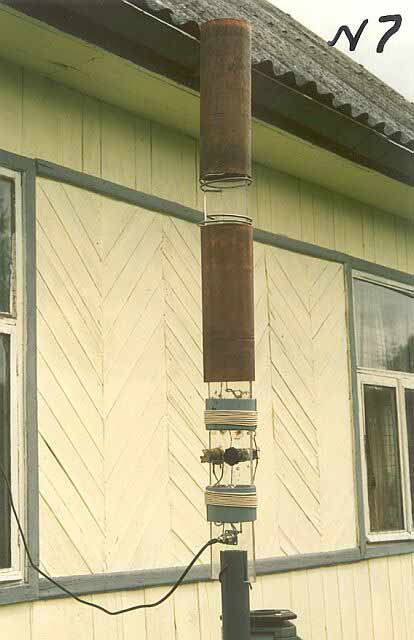

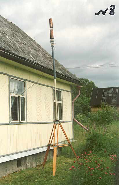

На фото №7 и 8 ЕН-антенна на даче UA3AO. Валерий Алексеевич от авторской трактовки не отступил, но изготовить ее гораздо сложнее и труднее чем мою на 20 м. Здесь цилиндры Ф100 мм и длиной по 300 мм. UA3ALE изготовил эту антенну на 80 м при Ф200 мм и длине цилиндров по 650 мм. но у меня пока нет фото. На даче он успешно работал на этой антенне на 80 и 40 м.

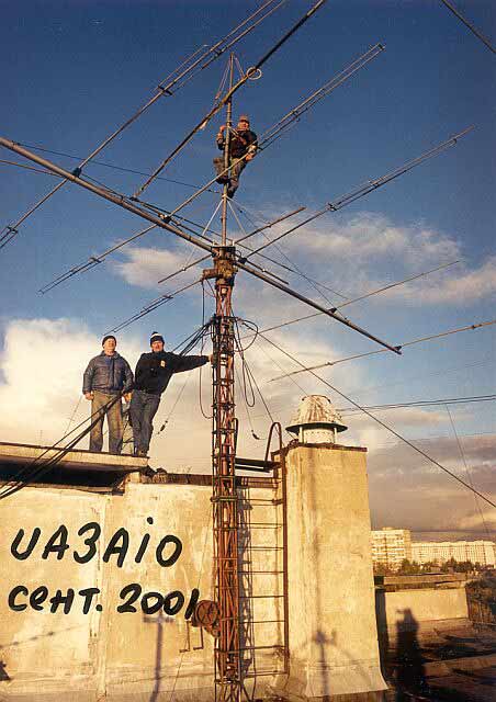

В заключении я не удержался и помещаю антенное хозяйство UA3AIO - нашего общего друга и любимца (стоит слева). Володя полностью незрячий, но инвалидом его никто не признает. Мы все ему помогаем и словом и делом.
