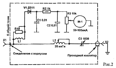

Выполнив межблочное соединение, как показано на рис.1 (за исключением С1, С2 и коаксиального кабеля), изготавливают устройство, показанное на рис.2, корпус которого устанавливается на ножки из изоляционного материала.

L1 — 22 витка на кольце с проницаемостью 50...400, диаметр провода — 0,15...0,22 мм. Диаметр кольца некритичен. Витки располагают равномерно по окружности кольца. Через кольцо продевается провод, соединяющий X1 и L2.
L2 — переменная индуктивность от "РСБ-5", "Микрон" и т.д.
С3 — от лампового вещательного приемника.
R3 — выводится на переднюю панель.
R1 —подстроечный резистор, определяющий чувствительность
схемы контроля (на переднюю панель не выводится!)
X1 — соединен с корпусом Устройства Искуственная Земля и соединяется с корпусом ATU (при его отсутствии с PA)
Х2 — ВЧ разъем.
При использовании устройства Искусственная Земля (рис.2) "Oбщую точку" — шасси ATU — соединяют толстым медным проводом с обычным заземлением, например с контуром здания, тем самым выполняют соединение по постоянной составляющей - это общее требование для электрооборудования, а Х2 (Выход Устройства Искусственная Земля) соединяют тоже с "Землей", но уже в другом месте, например с краном холодной воды или подключают противовесы длиной 1/4 длины волны для каждого диапазона. Настройка производится по МАКСИМУМУ показаний прибора М-1.

Следует отметить, что устройство с регулирующими элементами на рис.2 работает гораздо эффективнее, чем на рис.1.
