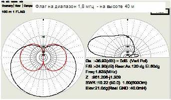

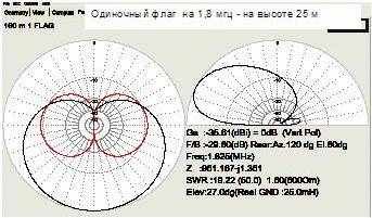

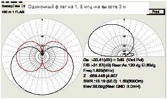

Размеры взяты из публикации на сайте www.hardcore-dx.com - и составляют 8 х 4, м. Ниже приведены диаграммы направленности такой рамки при высоте 3 м (вблизи земли), 25 м (высота средней 9-этажки) и 40 м.
MMANA файл: 160 m 1 FLAG
Такая рамка имеет усиление около минус 35 дб по отношению к диполю (Gain - в терминах MMANA), отношение вперед – назад – в среднем около 10 - 15 дб. Глубина подавления с тыла кардиоиды и наличие «хвостика» - заднего лепестка зависят от высоты подвеса.
Как видно из диаграмм, эту антенну не зря называют земленезависимой.

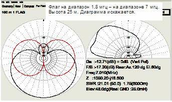

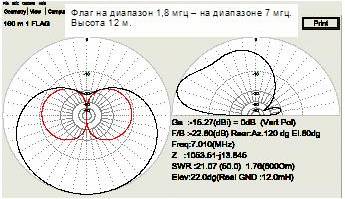

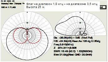

Та же самая рамка может быть использована для диапазона 3,5 мгц с появлением незначительной реактивности и повышением усиления примерно на 10 дб.
При этом на высотах около 30 метров диаграмма становится даже более, чем на диапазоне 1,8 мгц, пологой (по углу возвышения максимума диаграммы направленности в вертикальной плоскости), поскольку оказывается на большей, по отношению к длине волны, высоте. На диапазоне 40 м рамка тоже может быть использована, однако высота ее должна быть не более 15 м или более 40 м.
Вообще, для рамки, рассчитанной на любой диапазон, действует правило: диаграмма и в горизонтальной, и в вертикальной плоскости сильно искажается, если высота подвеса рамки на любой диапазон оказывается вблизи значения ½ длины волны. Что и понятно: геометрический набег по вертикали близок к 180 град.
Усиление этой рамки на диапазоне 7 мгц составляет уже минус 16 - 17 дб.

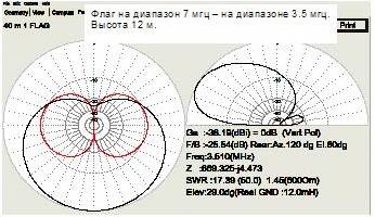

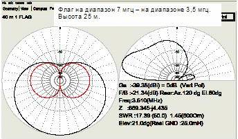

Посмотрим также, можно ли применить данную рамку на диапазоне 3,5 мгц.
В принципе – можно, только ее усиление падает на 18 дб и составляет уже минус 38 дб, что многовато для дальнейшего использования рамки на этом диапазоне - с антенным усилителем.
