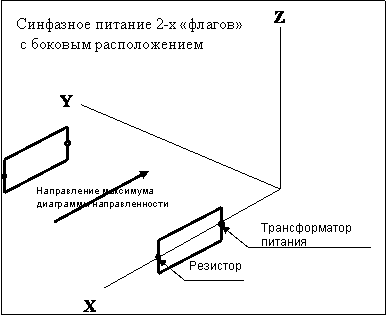

ФАР из 2-х элементов с синфазным питанием, расположенных по апертуре

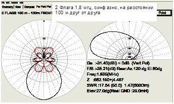

Теперь возьмем 2 элемента на 1,8 мгц с боковым расположением  и запитаем их синфазно.
MMANA файл: 2 FLAGS 160 m - 100m FRONT
Расстояние между флагами подбиралось на MMANA экспериментально и составляет для этого диапазона 100 м. - для высоты установки рамки 25 м. Расстояние между флагами для других диапазонов также следует подобрать в зависимости от площади, имеющейся в распоряжении радиолюбителя. Возможно, будет необходима небольшая подгонка расстояния между флагами по наилучшей диаграмме в зависимости от высоты установки.

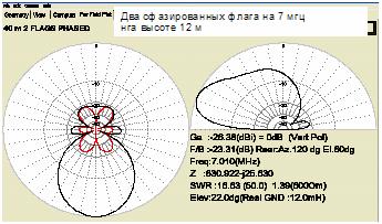

Например, здесь же приводится  диаграмма аналогичной антенны на 7 мгц. Расстояние между флагами – 25 м.
MMANA файл: 2 FLAGS 40 m  - 25 m FRONT
Интересно, что если «прогнать» эту антенну для разных высот подвеса, то можно заметить, что она уже не столь чувствительна к высотам вблизи ½ длины волны, хотя на высоте 20 – 30 м диаграмма антенны на 7 мгц все же искажается.

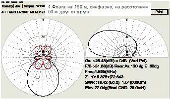

Кстати, синфазное питание 4-х таких элементов (то есть, расположенных на одной линии – по апертуре) мало что дает в отношении улучшения диаграммы направленности – диаграмма градусов на 10 уже (по уровню 3 дб) и усиление повыше на 3 дб, а кабеля нужно «море».
Тем не менее, следует упомянуть, что расстояние между элементами в этом случае выбрано уже не 100, а 50 м для диапазона 160 м, и такая решетка вытянется в ширину на 150 м. Разумеется, можно оптимизировать расстояние между парами элементов, а потом межосевое расстояние между парами, попробовав разные варианты.
Таким образом, для диапазонов 1,8 и 3,5 мгц, 2 синфазных флага с боковым расположением могут быть реально расположены по краям длинного городского дома и обеспечат эффективный прием в направлениях, перпендикулярных его оси.
