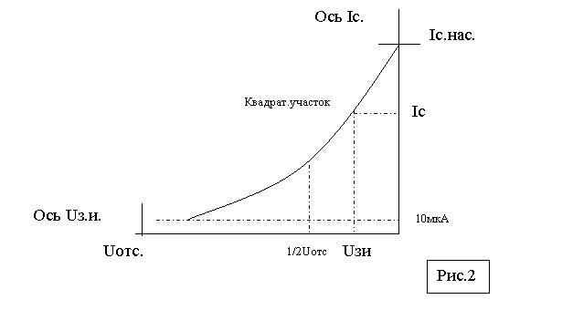

Передаточная (управляющая) характеристика полевых транзисторов с управляющим p-n – переходом.

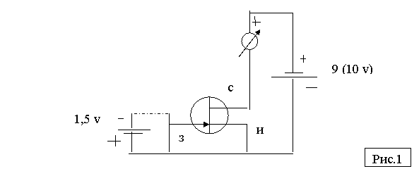

На приведенном рисунке изображена схема измерения тока стока полевого транзистора. В обозначениях: затвор – з, сток – с, исток – и. Кроме тока стока важнейшей характеристикой ПТ является напряжение отсечки Uотс. Это напряжение между затвором и истоком (Uзи), при котором ток стока равняется почти 0, хотя обычно его принимают в 10 мкА.
Если Uзи равняется 0, то ток стока ПТ будет максимальным и называется током насыщения, или током полного открытого канала, или начальным током стока. Обозначается Iс.нач. (иногда Iс.о).
Если на затвор ПТ подавать напряжение смещения (оно же Uзи, на рис.1 это батарея 1,5v), и на абсциссе отразить Uотс., а на ординате Iс.нач. и другие величины тока стока при различном Uзи (смещении), то можно построить кривую, которая называется вольт-амперной характеристикой ПТ. Таким образом, как видно из графика, Ic зависит от величины Uотс.
Определение крутизны характеристики (S) по собранной схеме (рис.1) проводится по формуле:
S = Iс.нач. – Iс/Uзи., где Ic – выбранный оптимальный ток стока при котором будет работать ПТ.

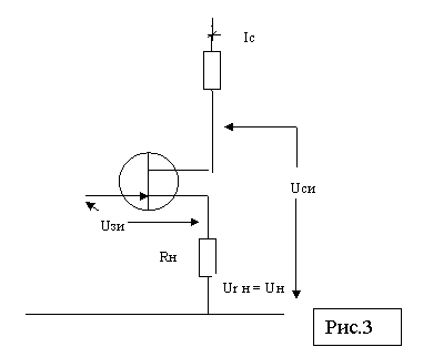

На прямом ее участке, который всегда расположен на графике от 0 до величины Uотс./2 и называется квадратичным, выбирают ток стока Iс, при котором ПТ будет работать наиболее эффективно и не вносить нелинейных искажений в работу стандартной схемы линейного усилителя (рис.3). Обычно это половина квадратичного участка: Uотс./2, тогда Uзи приблизительно будет равно Uотс./4.
На практике Uзи равен падению напряжения на Rн (Uн). Т.е., можно выбрать по кривой S оптимальный ток Iс и далее определить Uзи (есть соответсвующие графики в справочниках – зависимость S от Iс и от Uзи, и наоборот). Далее по закону Ома определить Rн, который необходимо ставить в цепь истока ПТ линейного усилителя. Предположим, что выбран Iс = 6мА, при этом из данных по S-характеристике Uзи = Uн = 0,7 v. Тогда Rн =Uн/Iс = 0,7 v/0,006 А = 116 Ом.
Возможен и другой вариант: зная по характеристикам или измерениям Uотс. можно определить Uзи (=1/4 Uотс.) и далее по графику S определить Ic, а затем и величину Rн.
В работающем усилителе на ПТ можно не выпаивая измерить Uн (падение напряжения на Rн) и, зная номинал Rн из схемы, рассчитать Iс. Например, Iс = Uн/Rн = 0,7 v/116 Ом = 0,006 А (6мА). Сравнивая полученные данные с таблично-паспортными можно подобрать Rн для оптимального Ic.

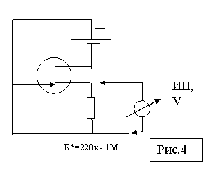

Определение Uотс. возможно по схеме на рис.4.

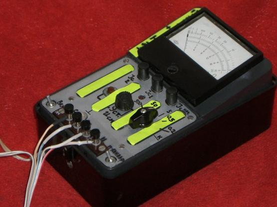

Прибор смонтирован в корпусе старенького АВО-63, где удалось разместить блок питания и использовать штатную стрелочную измерительную головку. Внешний вид прибора показан на рис.6. Выводы испытуемого ПТ подключаются к разъему на конце короткого шлейфа от БП персонального компьютера.
