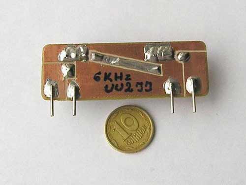

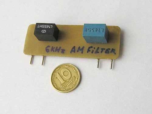

Итак берем кусочек стеклотекстолита, вырезаем по размеру, производим разметку, сверлим отверстия, (смотрите рис 1)
Далее вырезаем дорожки или вытравливаем плату. Для контактных выводов необходим посеребренный провод диаметром 1мм (очень хорошо подходят выводы от резисторов МЛТ-2W). (смотрите рис 2)

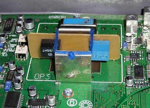

Устанавливаем изготовленную платку в трансивер и фиксируем в разьеме при помощи петельки из нити или резинки (смотрите рис 3)

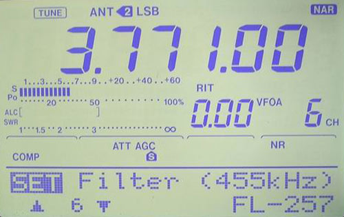

Собираем трансивер, включаем в моде "AM". Нажав кнопку "MENU" заходим в "SET" меню, выбираем кнопками "F1" и "F2" пункт 6, далее вращая валкодер выбираем фильтр FL-257 (смотрите рис 4)

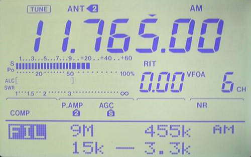

Далее нажав долговременно (более 2 секунд) на кнопку "FILTER" заходим в меню "FIL", кнопками "F2" и "F4" соответственно выбираем 15к и 3.3к (смотрите рис 5)
Где 3.3к как раз и есть наш "AM" фильтр с полосой 6 Кгц. Рекомендую попробовать работу этого фильтра так-же в SSB на местных трассах или круглых столах... Думаю Вам понравится.
