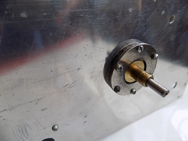

В рабочем положении выглядит очень хорошо:

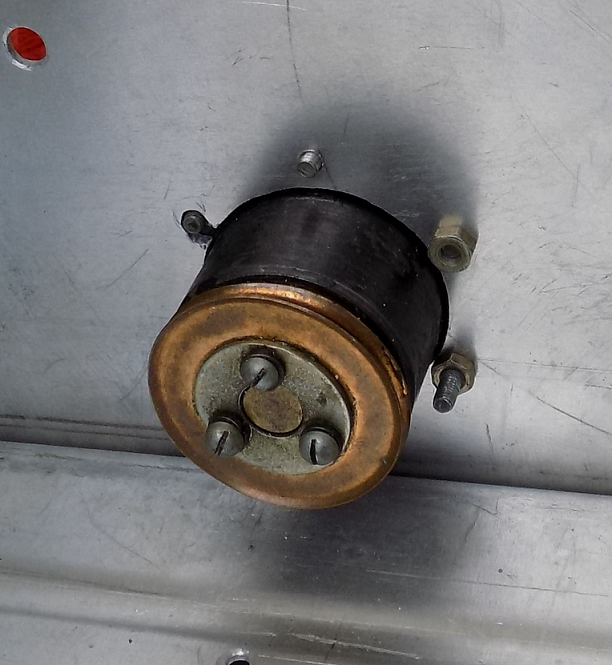

Вид сзади:

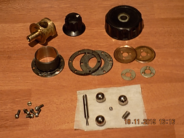

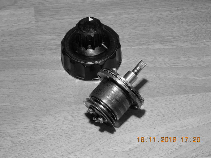

Однако, при вращении ручки тонкой и грубой настройки требовалось большое усилие. Что-то было не так.
А началось всё с того, что когда собрал узел КПЕ+вереньер, то обнаружил, что в КПЕ есть люфт. Общий коэффициент замедления составляет 1:74, что при настройке на станцию будет вызывать лишние половина или целый оборот холостого хода. КПЕ от приемника "Океан" после ремонта. Была потеряна главная пружина и вместо неё поставлена самодельная. Также сама ось КПЕ не имела четкой фиксации и вихлялась в разные стороны.
Вначале достал с полки "Океан-205". Перед тем, как разобрать его, как донора, включил. Сразу же услышал свободных радиовещателей на средних волнах. Потом был сильно удивлен большим количеством радиостанций на средних волнах. Попались даже две русскоязычные. На одной шла реклама какой-то хрени, по другой рассказывали о необходимости очистить душу и возлюбить Бога.
На коротких волнах "Океан" также принимал большое количество радиостанций. Хотя он без корпуса, антенны и динамика, но такой замечательный прием остановил руку.
Убрал приемник обратно на полочку и взялся за ревизию вереньера.
